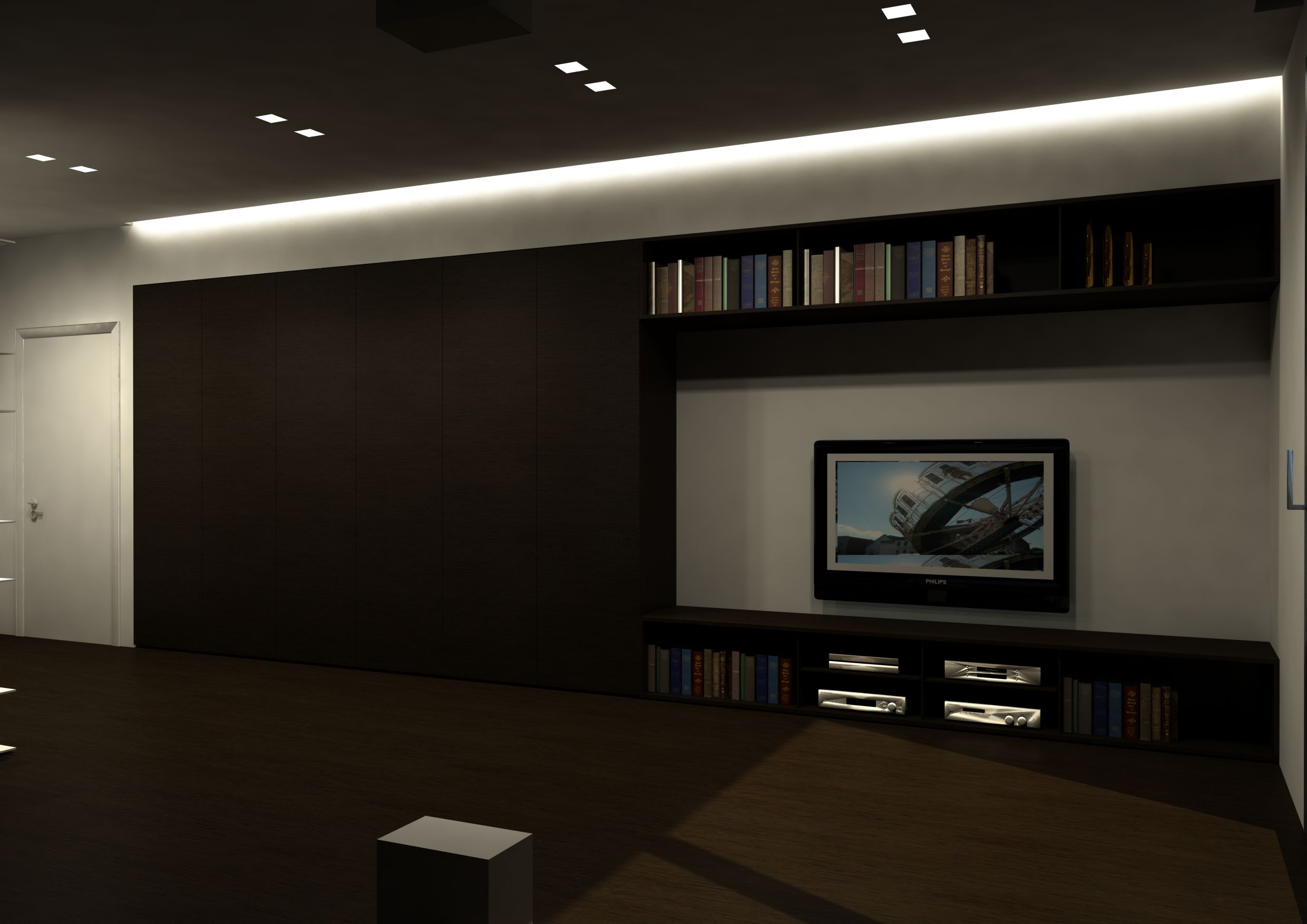

osservate bene che nell'immagine si intravedono dei pixel (in alto a sx si vedono bene). nei parametri ho acceso il "detail enhachment". i tempi di renderizzazione si sono dilatati e nn ho visto miglioramenti....immagino che quando assegnerò i materiali il tempo si moltiplicherà ulteriormente!
in pratica ho 2 problemi: pixel e tempo di renderizzazione (ho un doppio processore)
grazie

quindi.... non ho capito la domanda!!!!

la prima domanda è: come elimino i pixel?

Per i pixeloni dovresti postare un pò i valori.... ma questo difetto mi fa ricordare il bucket mode di Splutterfish Brazil su max 5. Vedi nel mode della Irradiance map se per case è selezionata la voce Bucket mode anzichè Single frame.
... e per ora disattiva il detail enhancement.

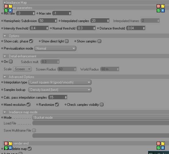

ecco i parametri:
ne approfitto per una domanda in più. mi dai un consiglio sul max e min rate.va bene tenerli a -3 e -1. grazie

Re: aiuto, Pixeloni
Messaggio da Anto3D »
Visto! E' il bucket mode a dare quella resa. Io il min rate e il max rate lo setto in base alla risoluzione dell' img finale. Perchè non ti aiuti con i preset? li trovi alla voce preset

Ti conviene sparare un rendering di bozza a -5 - 3. Mai valori uguali... sprechi il potenziale della irradiance map che calcola la GI ad una risoluzione per poi ricampionarla ad altre sfruttando i vari pass. Detta in brevissima... non è proprio così....

premesso che dovrò illuminare di più la scena, ma cè modo di far venire più chiaro il soffitto?dovrebbe essere quasi bianco...

se non posti i settaggi difficilmente avrai aiuto...
