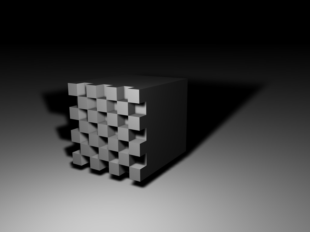

ma ti serve una cosa del genere???
se si a questo punto ti conviene farlo in modellazione perchè forse con l'alpha non avresti lo stesso risultato.

esatto, mi serve una cosa simile :)
quindi non c'è una scorciatoia alla modellazione?? nel senso potrei comunque estrudere la griglia dalla texture, in qualche modo, oppure mi devo rassegnare??

io sinceramente ho provato a fare con l'alpha e il displacement ma è impossibile con essi arrivare a risultati decenti....poi se esistono altri modi adesso io non lo so...spero che qualcuno più bravo di me ti risponda così casomai lo insegna anche a me. :) :) :) :)

Ciao! Andream potresti dirmi come hai fattu tu? hai selezionato i vari poligoni e gli hai estrusi tutti insieme?

non ho fatto granchè di complicato....praticamente ho suddiviso un cubo,reso modificabile,selezionato i poligoni(quadrati)che dovevo estrudere e attivato il comando estrudi...
