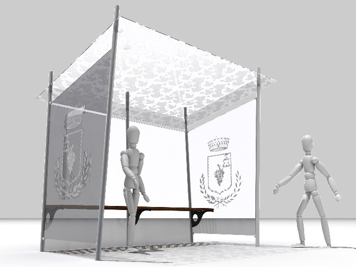

Sto fancendo un render per un progetto di una pensilina...e ne ho già fatti 3 o 4 per la verità..e questo che sarebbe l'ultimo mi fa dannare poichè in preview viene "corretto" ma quando lancio il render esterno definitivo, come si vede nella prima immagine, il vetro di dx e il tetto mi si bruciano.... e tra l'altro il bagliore viene aggiunto una volta finito il render come se fosse un post effetto... cosa impossibile perchè io li ho disattivati..... AIUUUUTOOOHH!!
Come ulteriore info posso dirvi che uso cinema 10 e come motore AR non VRay...

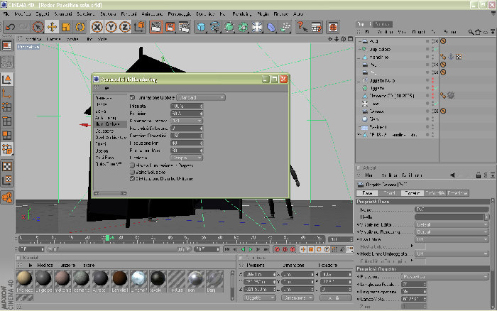

IG attiva con
Standard
int 100%
Prec 60%
Prepass 1/1
Prof diff. 3
Campioni stocastici 150
Ris min 40
Ris max 80
Ricalcola Sempre
Distribuzione disturbo uniforme (attivo)

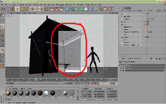

ciao, a vedere la prima immagine sembra che ci sia attivato un glow...tutti gli oggetti hanno un bordino chiaro sottile sottile... sicuro di non aver attivato qualche post-effetto ? In ogni caso se posti qualche schermata delle impostazioni di rendering (options, effetti, GI) possiamo capire meglio dove sta il problema.

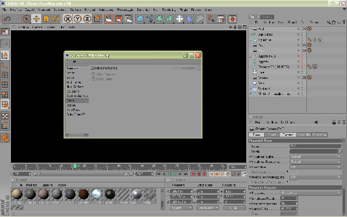

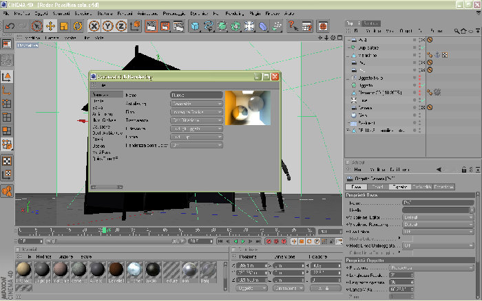

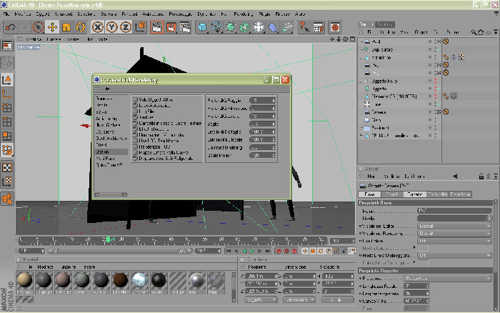

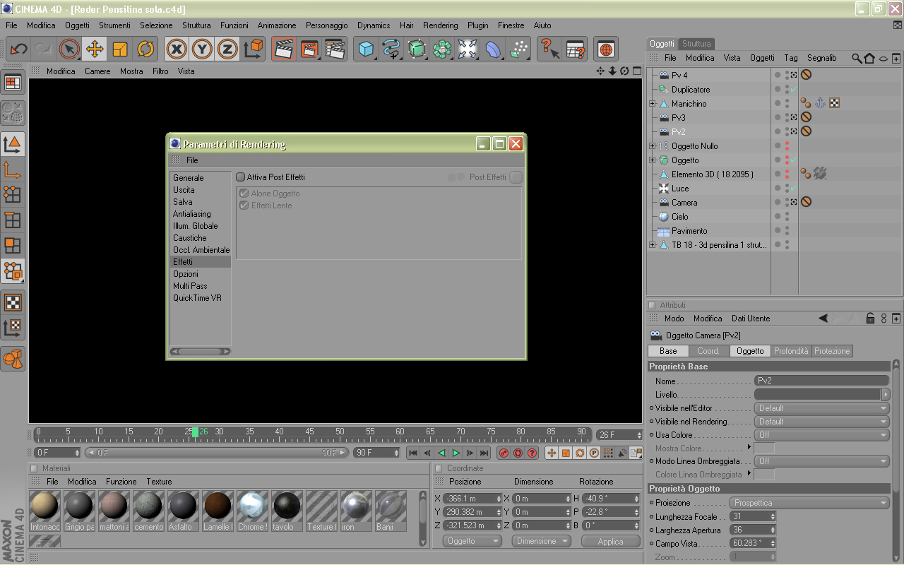

ti posto alcune delle schermate che io penso possano entrarci..... se ne servono altre le aggiugo:......e grazie :)
Messaggi: 3567
Re: chissà che è... chissà che è!!!
mha, in effetti sembrerebbe tutto a posto...l'unica cosa ho visto che, anche se i post effetti sono disattivati, al loro interno c'e' sia alone oggetto che efffetti lente, a sto punto prova proprio a rimuoverli da quella lista e vedere che succede
