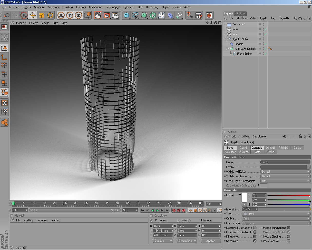

io avrei lavorato su un piano, e poi avrei applicato un deformatore per trasformarlo in cilindro.
se vi interessa posto il file
Renxo

scusate se non assomiglia alla foto, ma purtroppo lho fatto proprio di fretta... cmk il procedimento penso sia chiaro.
una volta costruito il piano per bene è un attimo renderlo cilindrico.
ciao e buon lavoro
Renxo

io nn sn un genio della modellazione, ma con quel metodo come fai ad ottenere l'effetto che ha la lampada? cioè con quelle fessure alla c...o di cane? cmq, posta posta che mi ci diverto su...
