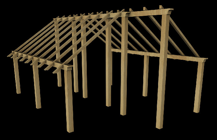

devo realizzare presso un sito produttivo una casa in scala 1:1 sezionata.
Cominciamo dalla struttura portante in legno....

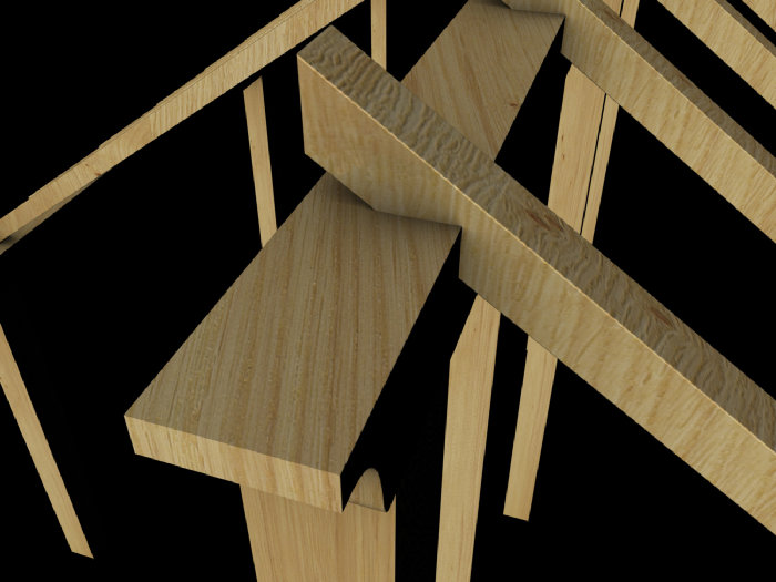

volevo farti una piccola critica sulla tua prima immagine: i travetti inclinati "affondano" troppo nelle travi portanti, non so quanto possa essere reale un sistema costruttivo del genere poichè in questo caso la sezione resistente è molto limitata come l'hai rappresentata tu

grazie per la tua attenzione! La tua osservazione è pertinente infatti i traversini devono entrare, ma non completamente nel trave portante... ora sistemo!

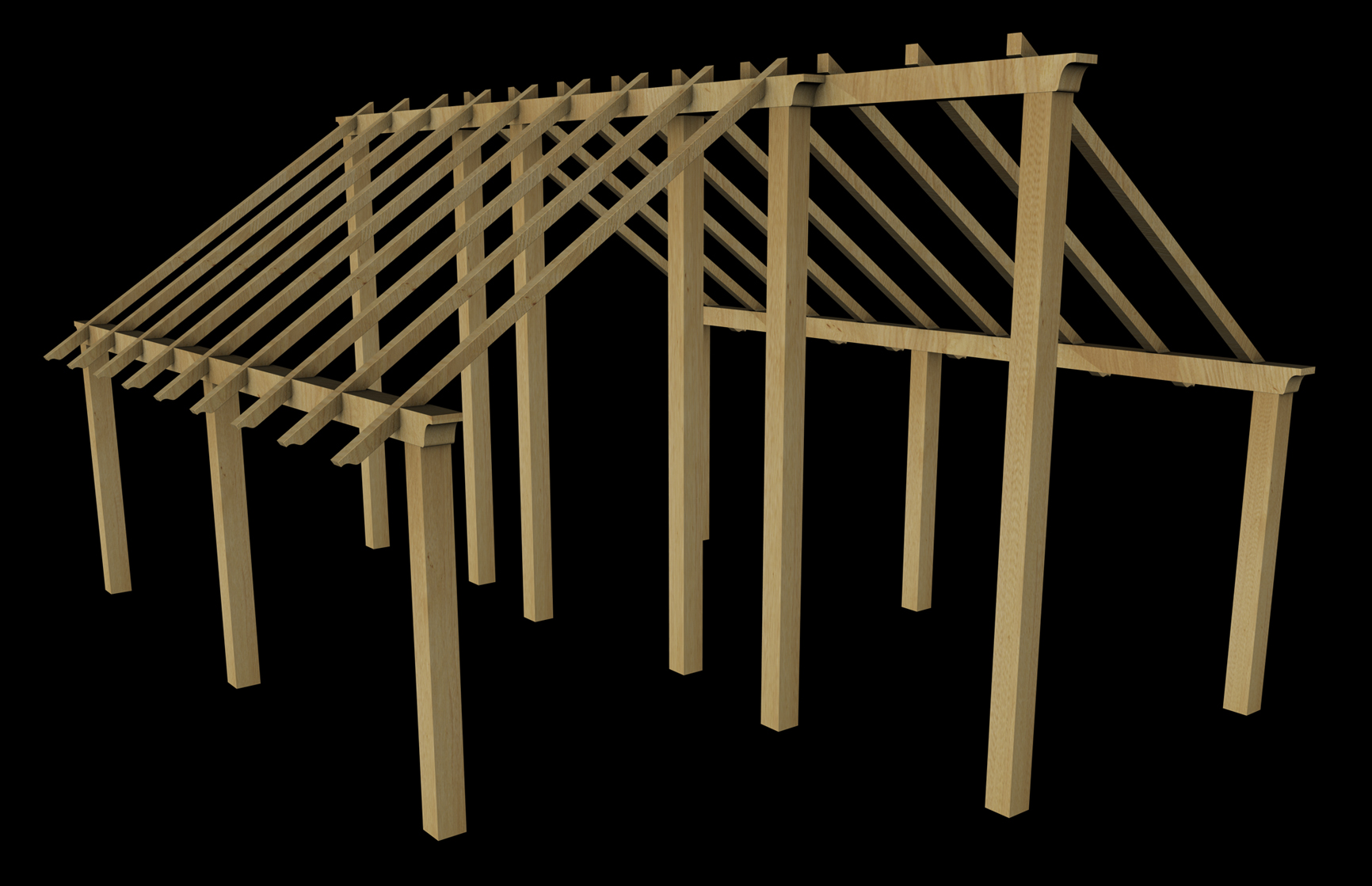

Ecco... la texture è chiaramente provvisoria!

attendo sviluppi..mi sembra pero` che i travi inclinati, oltre che essere annegati troppo, sono anche troppo sottili. Normalmente sono piu` spessi e di sezione rettangolare. Tipo 12cm di base e 16 d` altezza. Ultima osservazione, non me ne volere, é il trave di colmo. Sembra ce ne siano 2 paralleli. Si vede una testa sagomata in piu` . Sicuramente avro` percepito male qualcosa. :D . Attendiamo sviluppi

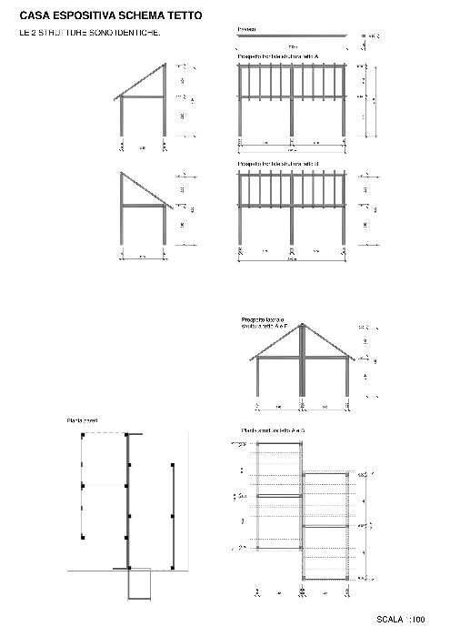

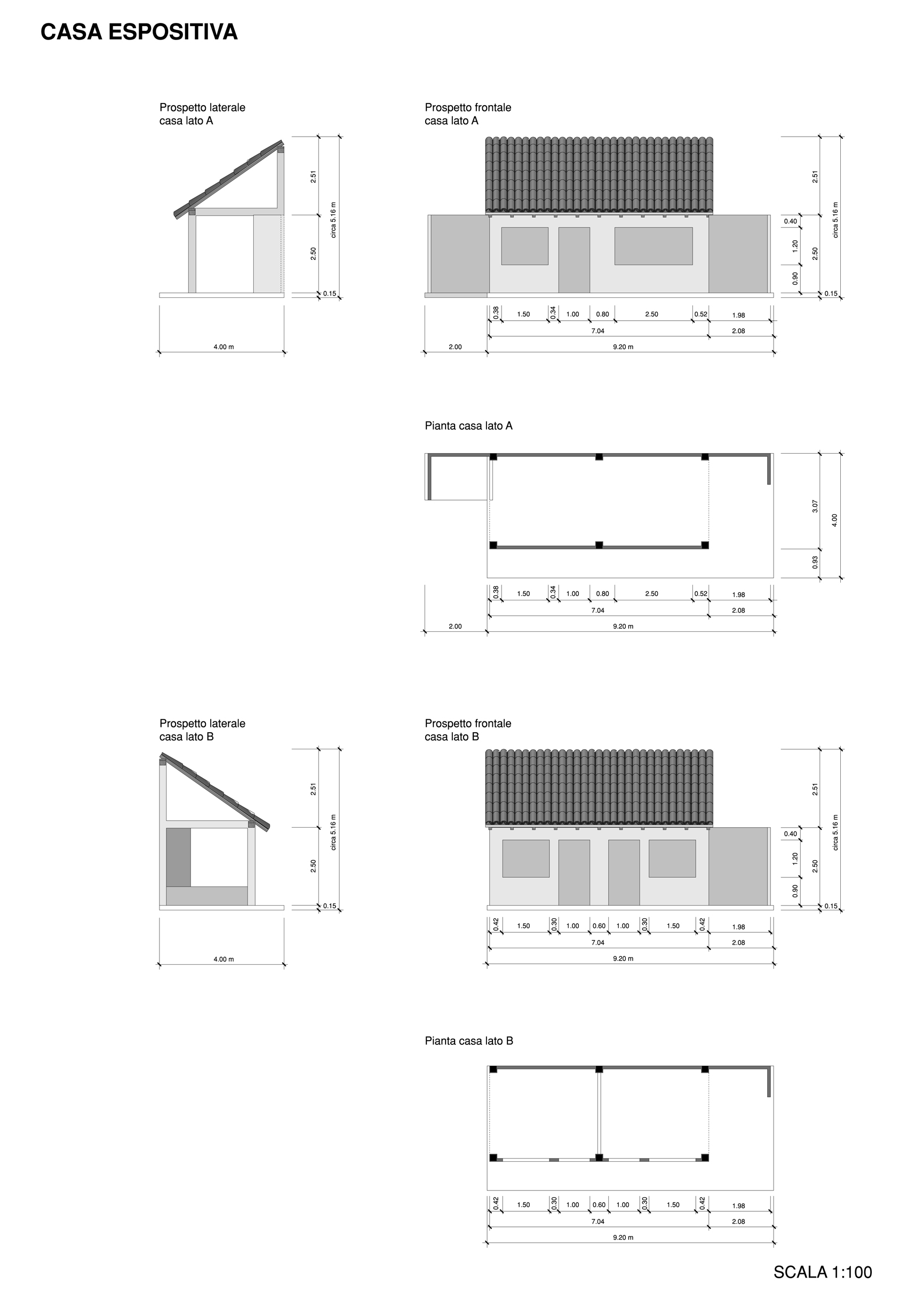

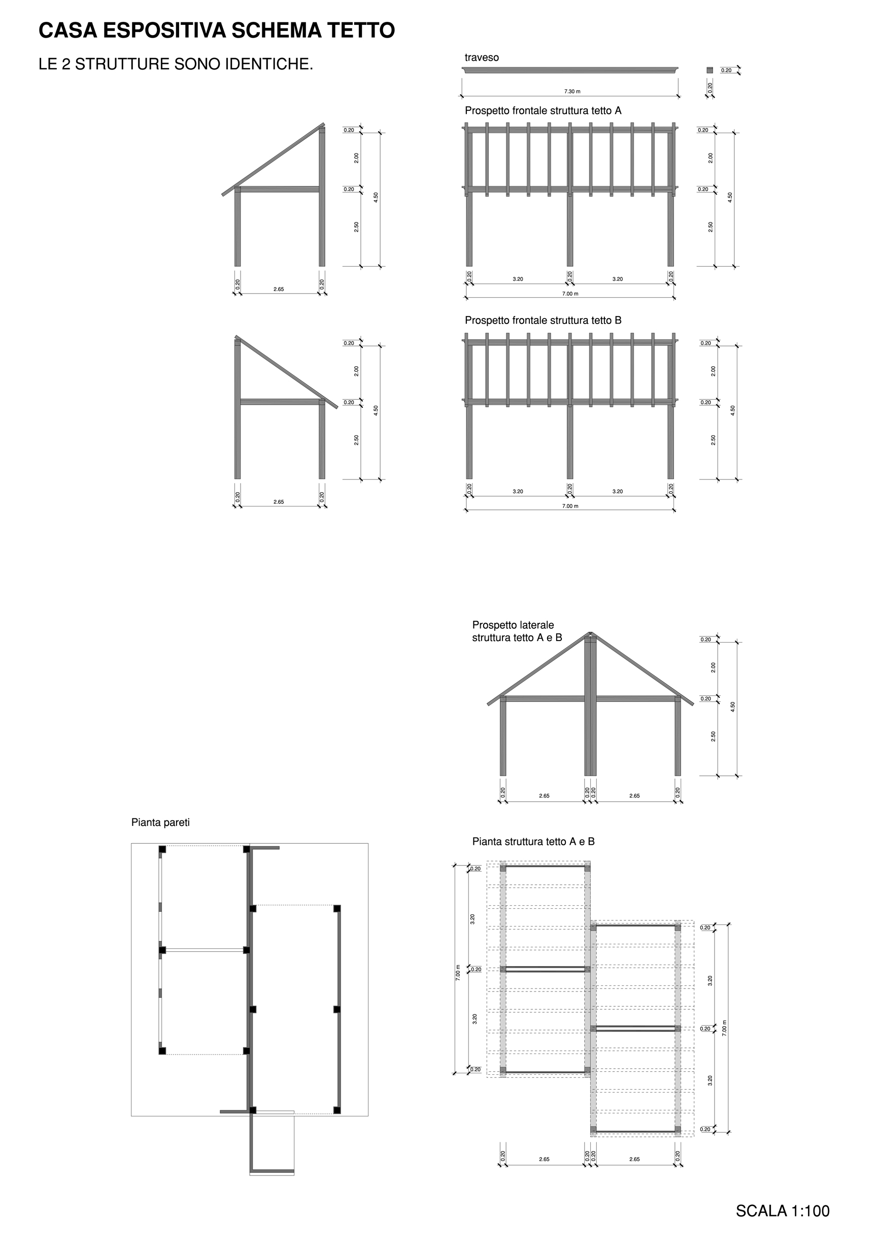

Questo progetto non porterà alla costruzione di un casa vera. Nascerà un "espositore fieristico" verosimile. Ci saranno notevoli anomalie progettuali... come vedrete nelle tavole 2D allegate.
Non ci saranno grondaie o serramenti e le dimensioni non avranno la pretesa di essere corrette.
Nello sviluppo sarò più chiaro!
Nicola

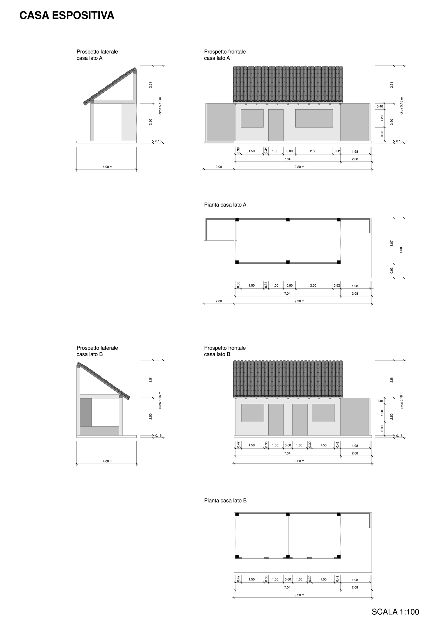

disegno 2

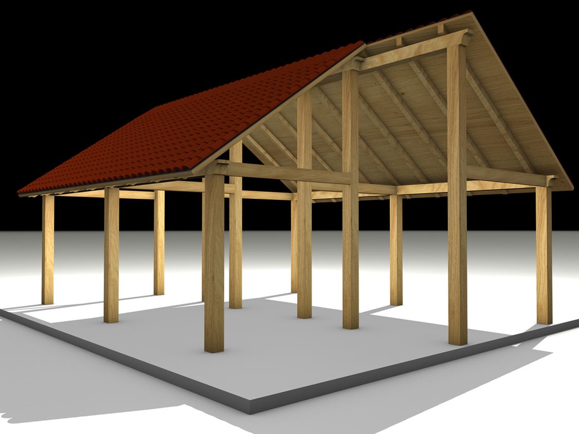

Sviluppi....
il lavoro procede anche se per il momento sembra una stalla!
Per il momento non mi interessa curare le tex, ma solo capire se gli ambienti possono andare bene.
Nicola
