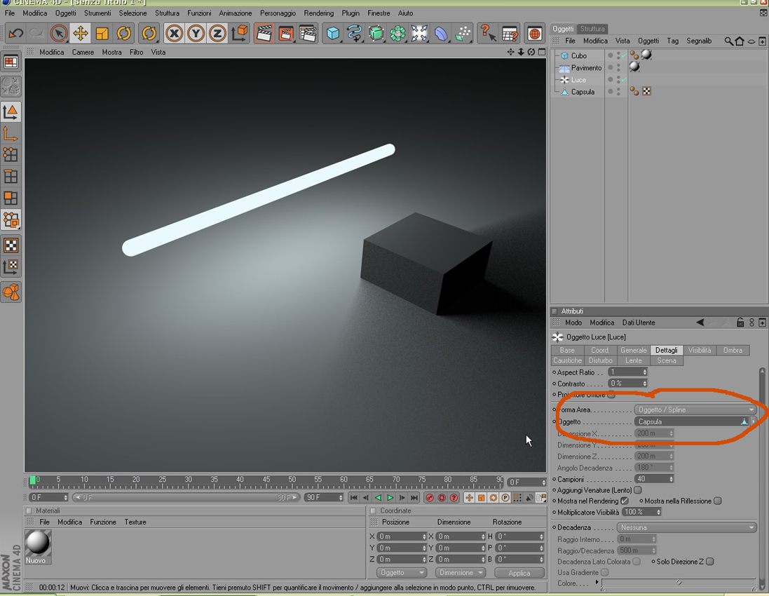

ciao puoi provare in questo modo nel caso in cui vuoi simulare l'effetto di un neon
ho fatto un esempio utilizzando un oggetto parametrico, la capsula
lo rendi modificabile innanzitutto e crei una luce di tipo area
nel TAB dettagli seleziona nella forma area -oggetto spline-
ed abilita -mostra nel rendering-
trascina la capsula nella riga vuota sotto la forma area
variando l'intensità della luce rendi il tuo oggetto piu' o meno incandescente
