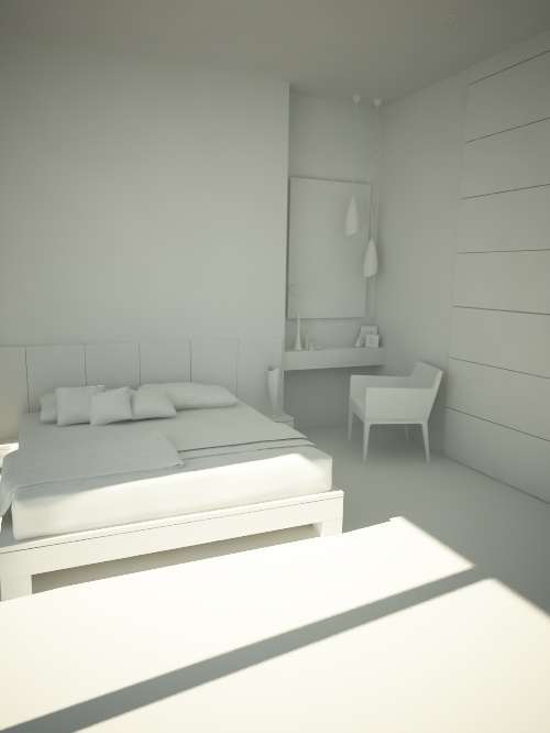

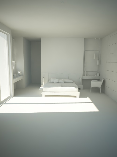

Buonasera,
ecco qui il mio nuovo progetto.
E' ancora in fase di aggiornamento, mancano tante cose e l'illuminazione.
Però volevo condividere con voi questa nuova sfida....
Che ve ne pare??? :D :D
Camera generale.jpg (37.79 KiB) Visto 3966 volte
Senza Titolo1.jpg (40.02 KiB) Visto 3963 volte

L'illuminazione semra buona...anche se sicuramente quando metterai i materiali dovrai dargli una regolata :D
Perchè non posti i parametri???

Ottimo inizio, un po' piatta l'illuminazione, se posti un po' di parametri vediamo cosa si può migliorare..Poi io in genere in questi casi metto in corrispondenza delle aperture una luce area con decadenza
Basta poco...Che ce vò?!

Quoto 3dr...anche se insisto nel dire che senza materiali (soprattutto nel pavimento) hai una visione quanto meno incompleta 8-)

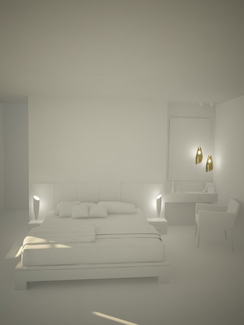

Ho tentato di dare una prima illuminazione.
Ho abbassato il sole, se ci fate caso ora la luce che entra dalla finestra di sinistra è molto più fioca.
Il sole l'ho creato con la luce infinita e applicato il tag di vray con physical sun e physical sky attivi.
La camera è impostata con fnum=8; shutter speed=50 e l'iso a 150.
Poi per fingere le lampadine ho messo sulle lampade da soffitto e su quelle del comodino: quattro luci area con radiant power a 10, con una forma a sfera di 2 cm di raggio e la subdivisions a 8.
Poi ho piazzato nei punti più scuri delle semplici omni con intensità 0.50.
E questo è quello che esce fuori..
ma nn sono per niente soddisfatta :?

le luci senza ombre e decadenza rendono le scene molto piatte

per quello che può valere il mio consiglio, ti suggerisco "spegnere il sole" per l'illuminazione notturna..troppa luce da tutte le direzioni "cancella" le ombre e rende la scena piatta..o per lo meno cambia colore al sole per simulare il tramonto, a quel punto ha senso un intensità così bassa del sole (aiutati con il tag sun di cinema).
x quanto riguarda invece la vera e propria illuminazione, prova con le ies e magari con un area dietro la camera nel caso ci fossero zone troppo buie..

Mi associo ai consigli...Troppe luci.
Sicuramente devi eliminare le omni nelle parti scure, sono quelle che appiattiscono maggiormente l'illuminazione.
Poi riguardo le lampade, come ti hanno consigliato, prova le IES, ma aggiungile alla fine, dopo che hai trovato un buon set di illuminazione.
Se decidi di mettere più luci oltre il Sun, provale sempre separatamente altrimenti non ti rendi conto della loro influenza all'interno della scena.
