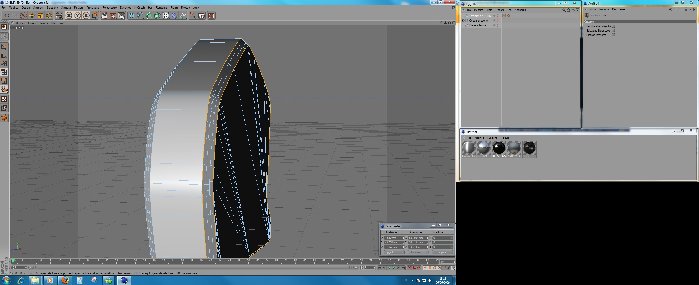

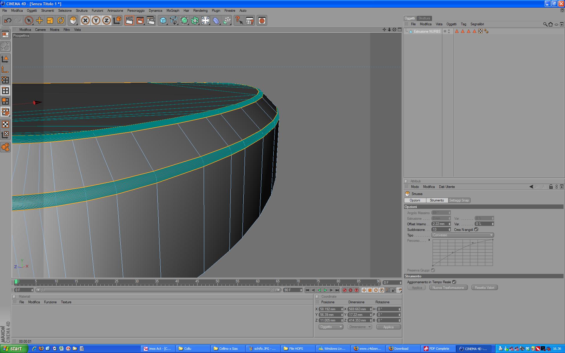

Salve ragazzi... ci ho provato in mille modi... ma non riesco a smussare due lati spigolosi (quelli selezionati in foto). Ho creato uno spline... poi estrudi spline... a quel punto smussatura tappo ed ho ottenuto lo svaso principale,,, ora però vorrei smussare anche questo nuovo svaso con la sua parte superiore e quella inferiore... ho selezionato il loop di lati dello spigolo e ho fatto smussa convesso... ma esce fuori unbo schifo di poligoni che vanno da tutte le parti... come potrei fare?

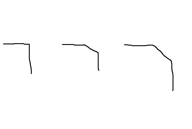

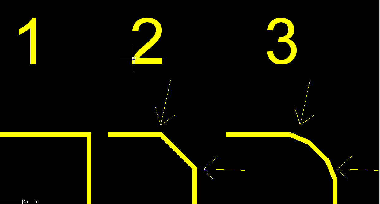

allora, io ho capito cosi, poi dimmi se ho capito male o cosa.
in figura 1 hai la sezione della estrusione senza svasatura.
in figura 2 hai la sezione della estrusione come la vedo nella tua immagine
in figura 3 io ho disegnato quello che ho capito che vuoi fare.
giusto?
vuoi svasare ULTERIORMENTE gli spigoli?

ciao renxo... la terza foto è quasi giusta.... io non voglio che diventi tutto un raggio... ho disegnato le 3 sequenze pure io... l terza è quella che vorrei... semplicemente smussare i due spigoli creati dalla smussatura tappo lineare

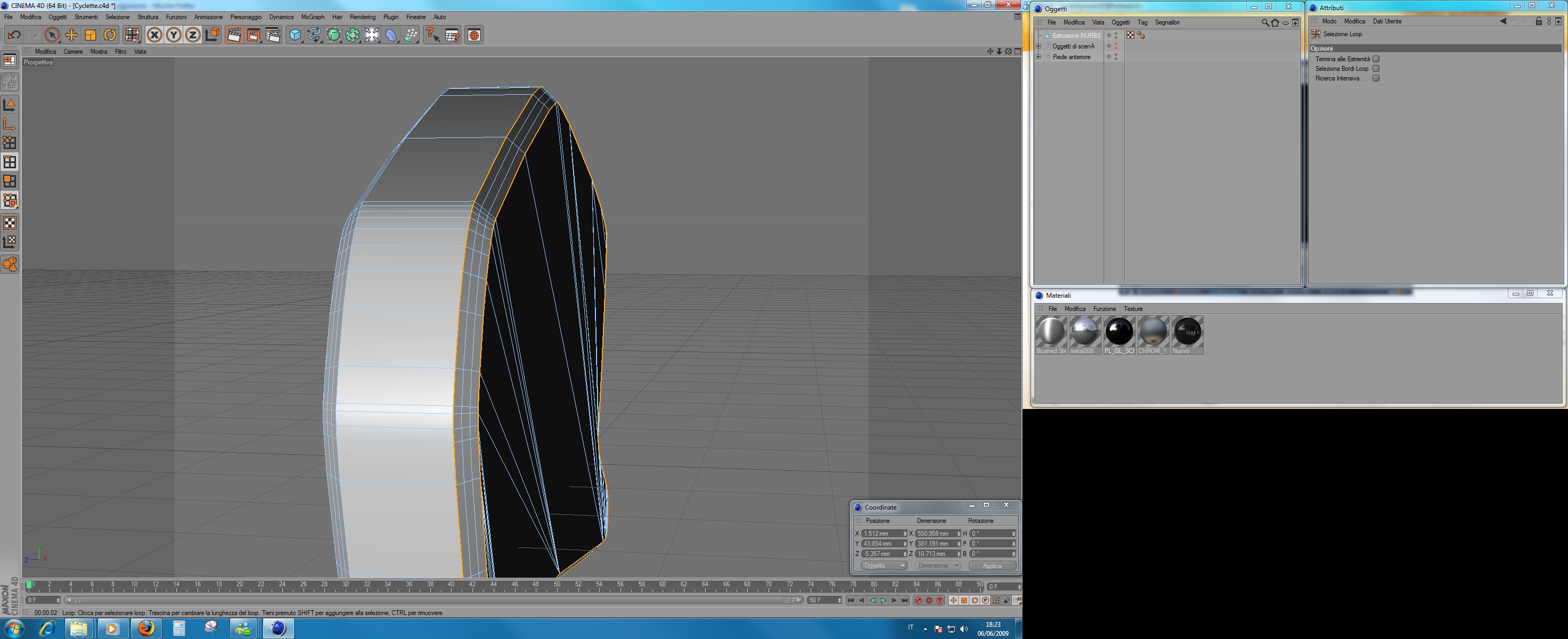

Ciao, prova così:
innanzi tutto connetti tutto in un unico oggetto
vai nel menù funzioni, poi scegli ottimizza, dai l'ok
poi selezioni le linee che ti interessa smussare, e da li tasto dx "smussa" e scegli il tipo di smussatura, di quanto etc...
fammi sapere :)

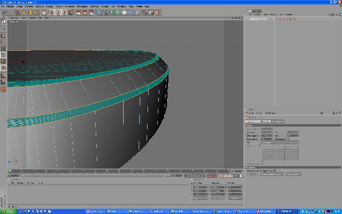

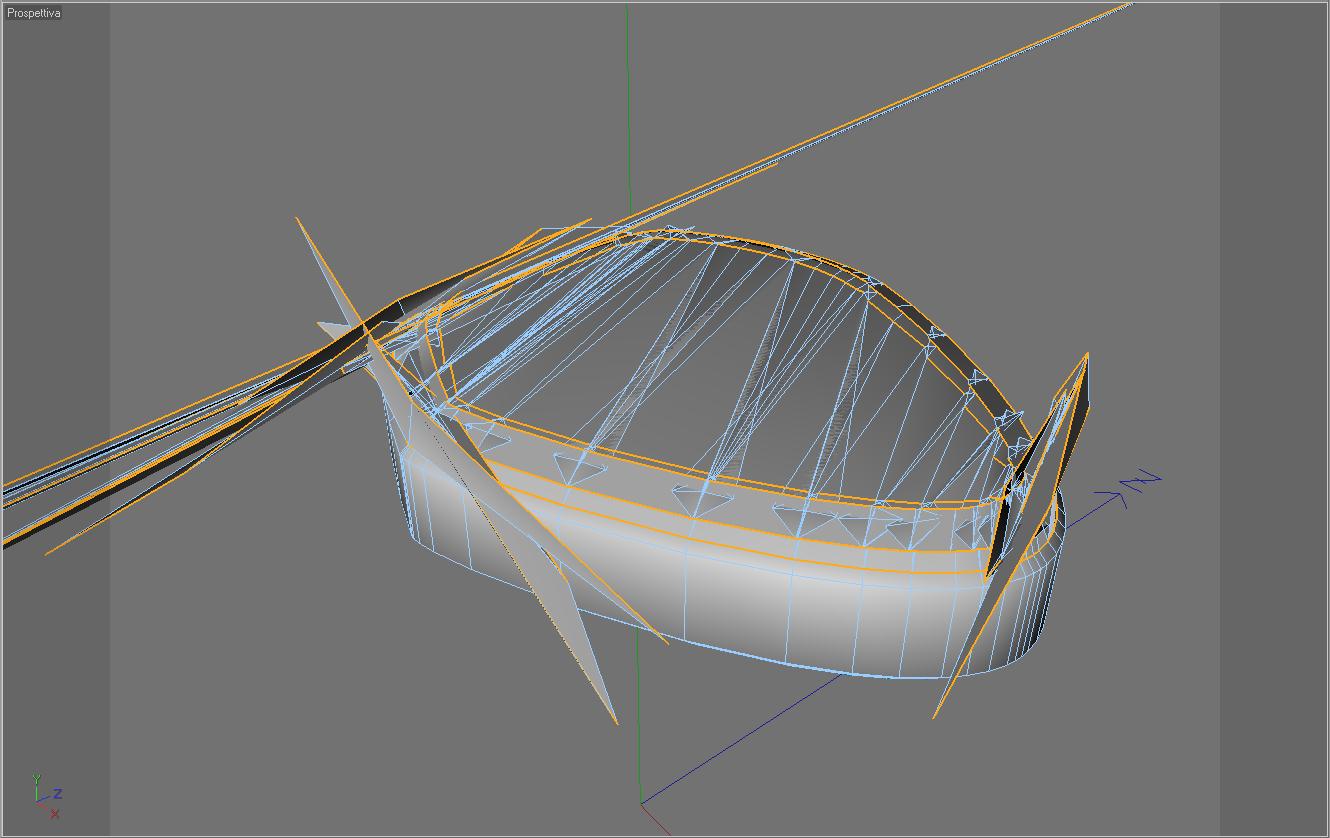

Ciao! Inutile... ci avevo gia provato... ma viene fuori questo schifo....

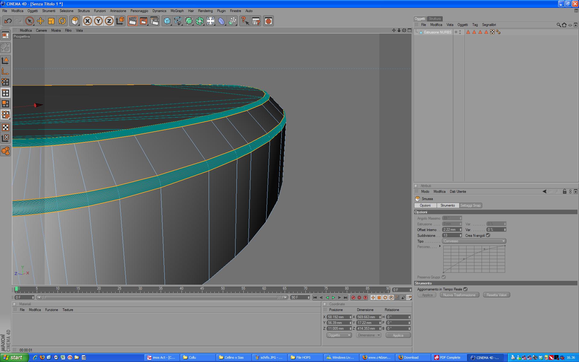

ho fatto la sezione... ho fatto il percorso... ho fatto lo sweep nurbs... ma siamo punto e a capo... con lo sweep nurbs riesco ad ottenere di nuovo il mio corpo con lo spessore... poi uso la smussatura tappo lineare... poi sui due spigoli creati uso la funzione smussa ma il risultato è sempre lo stesso... non smussa e basta.. ora posto l'oggetto... magari a me sfugge qualcosa... ALT... mentre scrivevo questo post ho fatto una prova... io sino ad ora avevo usato sempre la funzione "costringi" per quanto riguarda le smussature... senza quella funzione attiva sono riuscito a smussare convessamente tutta la selezione loop dei due spigoli vivi!! :):):)
che soddisfazione!!! spero possa essere utile a tutti!!!
