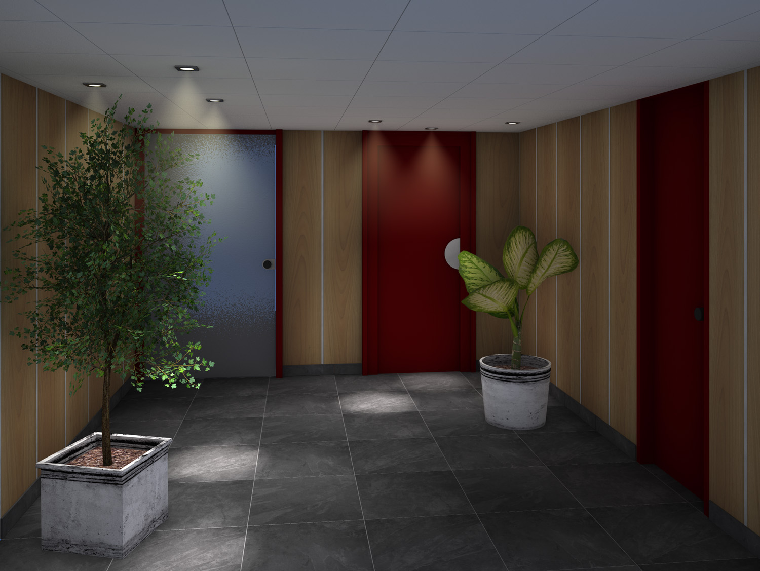

Ciao a tutti, da parecchi vi seguo ma non sono mai intervenuto attivamente...
Questo è il mio primo lavoro "impegnativo"
Ho costruito quasi tutto con turbocad e renderizzato con cinema.
Sono graditi consigli per migliorare.
Lorenzo

per cominciare potresti alzare il soffitto ( non sono un tecnico ma non ho mai visto delle porte che arrivano fino al soffitto), poi lava quei vasi che sono zozzzzzzzzziiiiiiiiii... :?

pinox ha scritto:per cominciare potresti alzare il soffitto ( non sono un tecnico ma non ho mai visto delle porte che arrivano fino al soffitto), poi lava quei vasi che sono zozzzzzzzzziiiiiiiiii... :?
ne producono a centinaia.... di porte a tutt'altezza 8-)
non deve essere una costante che tutti gli ambienti abbiano porte alte 210 cm.... fortunatamente la fantasia e le produzioni dilagano....
io rivedrei le luci dei faretti, difficilmente illuminano una parte cosi' ristretta ed in modo cosi' marcato... (a meno che non siano dei segnalatori di percorso) dovrebbero essere piu' soffuse sul pavimento
comunque mi sembra un buon punto di partenza
buon lavoro

l'altezza minima di un corridoio è di 240 cm. effettivamente sembrerebbe più basso. :o
poi i vasi concordo che non siano dei migliori :D

Premetto che il lavoro è già stato consegnato...
Comunque i consigli sono sempre bene accetti... per quanto riguarda le dimensioni è stato fatto un rilievo dell'esistente, quindi sono così come le vedete.
Per quanto riguarda i vasi sono stati mappati sulla falsa riga delle richieste. (il rendering mi è stato richiesto da un architetto che mi ha specificato meteriali dimensioni ecc..
Mi interessano molto i consigli sull'illuminazione...
Oltre ai faretti l'ambiente è illuminato da una grande vetrata alle spalle della camera (si tratta di un androne.

la luce sembra partire da unpuntino della lampadina, mentre invece dovrebbe espandersi all'interno di essa per poi fuoriuscire con un fascio più grande e non spiralizzato come questi e penso che sia anche troppo focalizzata...per il resto penso vada bene, alzerei solo un pochino l'illuminazione generale

È proprio li il problema... se posto il file mi spieghi come posso modificare il tutto?

Vedo però che tutto il progetto sono 13mb... :o

luklor ha scritto:Vedo però che tutto il progetto sono 13mb... :o
prova a postarlo eliminando piante vasi e materiali
l'importante è ragionare sulla luce
ciao________

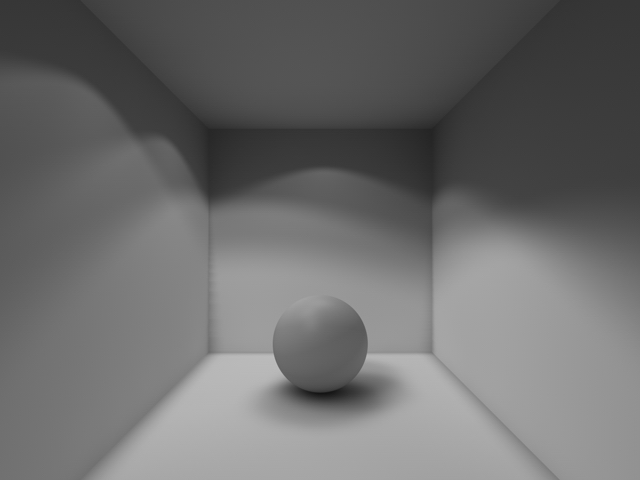

Ciao, potresti cominciare con l'allargare l'angolo della luce degli spot in modo che illuminino anche le pareti, e non solo quel cerchietto a terra!
8-)
Qui una prova con angoli: esterno 140° - interno 120°
Togli anche l'effetto volumetrico, a meno che non sia una cosa voluta!
