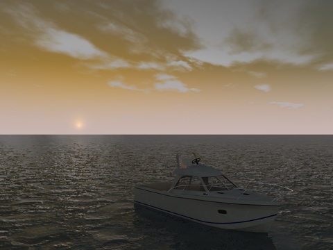

salve, premetto che sono alle prime armi, volendo fare un tramonto sul mare ho usato un cielo già impostato nel modulo advanced render - sky - sunset gray, ma con il risultato che mi trovo un sole molto piccolo all' orizzonte, mi chiedevo posso ingrandirlo?
grazie anticipato

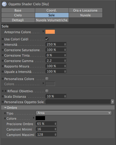

Negli attributi dell'oggetto Sky, alla pagina Sun, devi aumentare il parametro Size ratio.

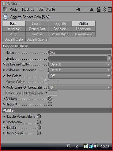

grazie per avermi risposto, il problema è che in attributi sky non c'è il sole, allego la maschera attributi date un occhiata

Ma è un cielo di Advanced render 3? :?
IL MIO BLOG
LA MIA GALLERIA
filippos
Messaggi: 152
Iscritto il: ven mag 15, 2009 10:33 am
Re: un sole troppo piccolo
Messaggio da filippos »
no il 2

Sui settaggi base hai spuntato anche il sole?
Io lo vedo così:
Immagine 2.jpg (132.46 KiB) Visto 1770 volte

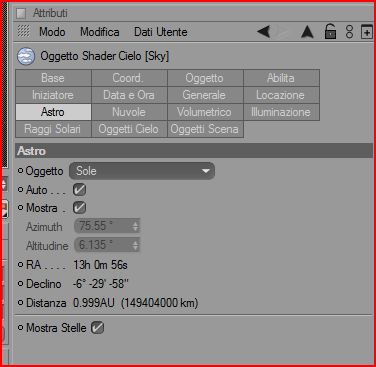

abbiamo schermate diverse, guarda un po

In effetti quello utilizzato da te è lo Sky della R10.5 e pare che quella opzione non ci sia... quella che ti abbiamo indicato noi riguarda la R11.
Credo tu possa intervenire caricando l'immagine di un sole nella pagina Scene Objects.
Sinceramente non l'ho mai utilizzato e non saprei cosa ne viene fuori... ti conviene fare qualche prova.
