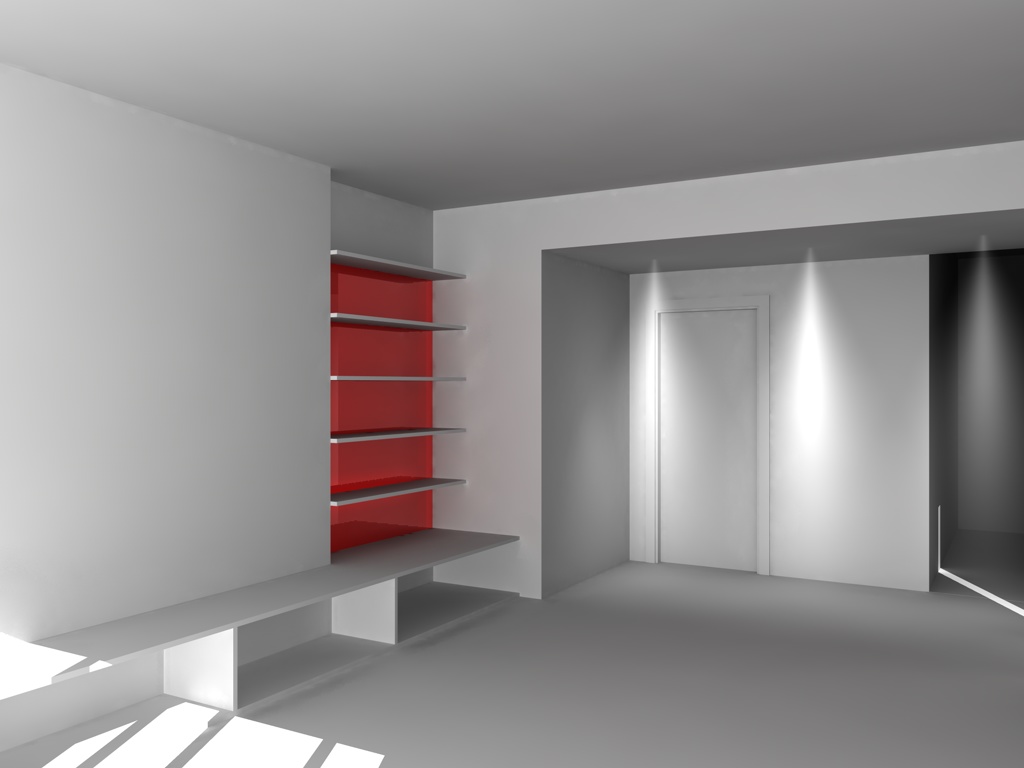

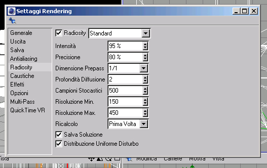

ciao...vorrei capire come posso rendere più pulito questo interno...
non capisco perchè le pareti sono così "sporche"...
dovrebbero essere tutte bianche senza nessun altro canale attivato...
luci:un sole, un pannello con materiale dotato di sola luminanza e visibile solo da GI alla finestra dietro la camera, gli spot che si vedono e dei neon dietro le mensole sul vetro rosso...
con questi paramentri c'è voluto 1 ora per arrivare a ciò...
con paramentri più bassi il problema era ancora più evidente...
naturalmente critiche e consigli sono molto più che ben accetti...
ciao!

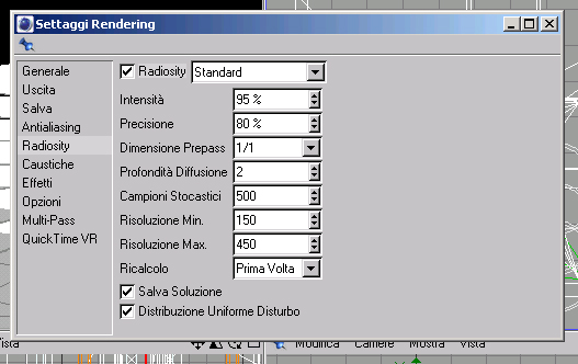

Fai cosi':
Nella precisione metti 20-30%
Il prepass lascialo cosi'
Nella diffusione lascia il valore che hai messo tu
nei campioni stocastici rimetti 300 (valore ok)
in ris minima e massima, metti 300 per tutti e due i valori, cosi' forzi cinema a fare perfetto sia la parte lineare (muri e pavimenti) e le interesezioni (ris max), ovvero incavi, etc etc.
Prova con questi valori
Mz

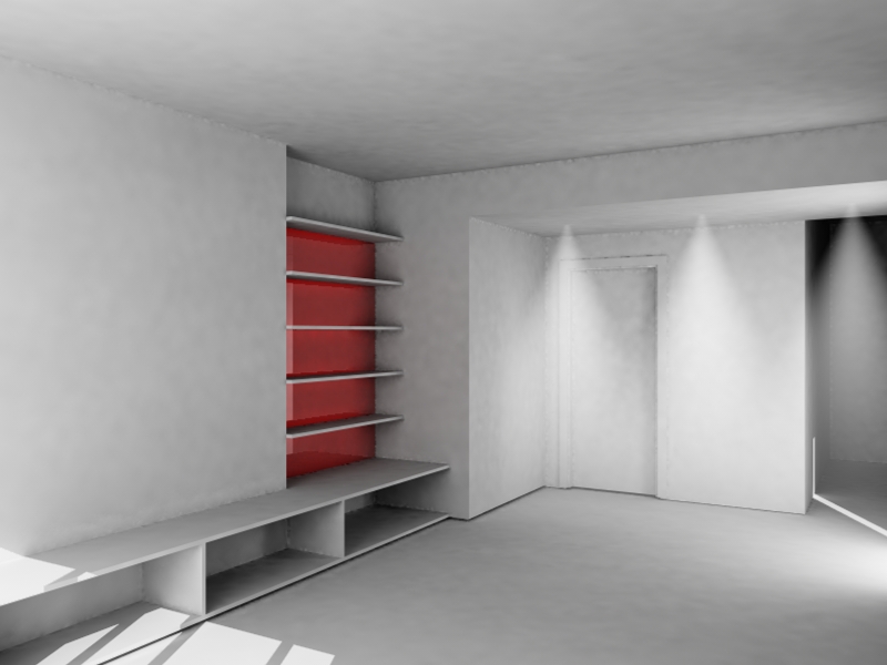

questo è il risultato con i tuoi parametri (8 minuti)
non ho risolto il prob...ma perchè fa così?
posso capire che la luce venga più o meno uniforme ma così è davvero brutto!!

Ciao Mascab,
come avrai già visto anch'io sono alle prese con un rendering d'interni!! :D
Prova ad aumentare la proffondità di diffussione.
Approposito quante luci hai utilizato?E con che tipologie di ombre?
Messaggi: 10608
mascab ha scritto:ciao MZ!
mi fai una foto dello schermo con il prepass? con i puntini?
E' strano che ti venga puntellato cosi', di solito questo e' un difetto di radiosty con HDRI ma non con il GI classico.
ps: conta anche che stai renderizzando a fondo bianco, il GI e' noto che e' sporco, se non alzando i valori tantissimo, tipo la ris o la precisione...
Non mettera' materiali?
CIAO
Mz

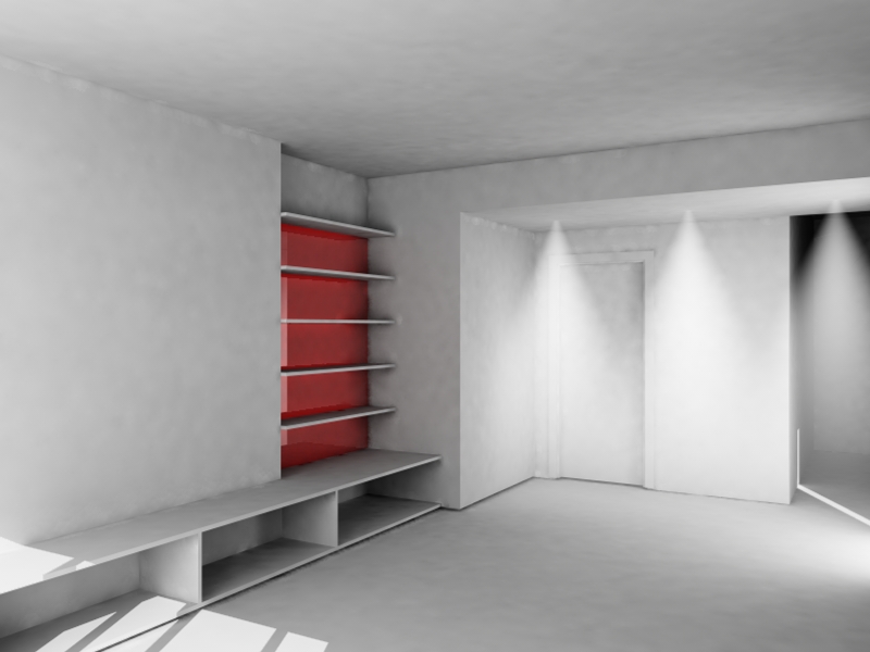

forse ho risolto...
senza sapere come...ho spento e riaccesso tutte le luci per vedere se ce ne'era una in particoalre che faceva quell'effetto e nn si è presentato...questo è il risultato...che ne dite?
Messaggi: 10608
Ottimo, i parametri sono quelli che ti avevo accennato io? oppure hai rimesso gli originali?
Ottimo lavoro
Mz

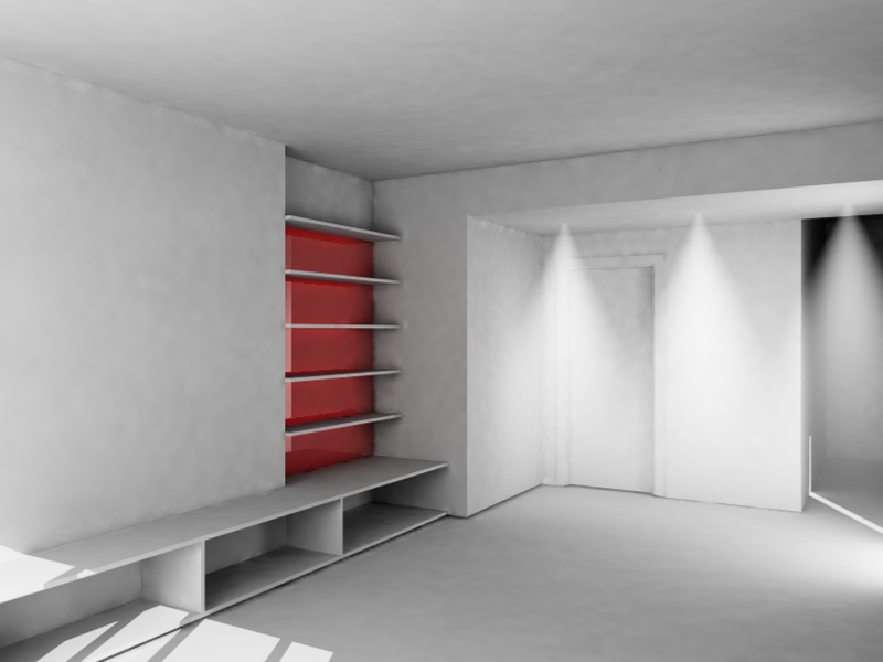

ecco un piccolo update (che credo sarà anche definitivo)...che ne dite?
elisa
Messaggi: 1309
Messaggio da elisa »
Molto pulito, mi piace...
Aumenta la risoluzione min e massima, vedo ancora poco chiaro scuro nelle intersezioni.
poi se vuoi un consiglio, le volumetrie o comunque la luce visibile delle luci, non la tirare fino in fondo al pavimento, ma cerca di mantenerla poco dopo i faretti, vedrai che e' piu realistica.
