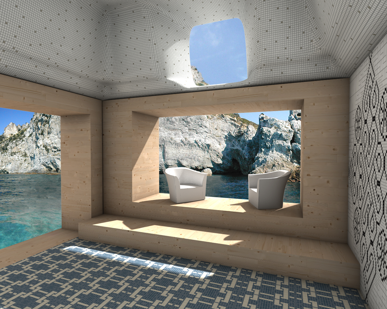

....per ora il mare lo vedo da qua.. con c4d e A.R..
buon week end a tutti!

Ottimo lavoro
Posso chiederti come hai settato A.R. 3 e i tempi di rendering?
Grazie, ciao
Messaggi: 4888
Re: ancora la stanza
Messaggio da nexzac »
...mmmm...quello sfondo fa paura!
quante luci ci sono?
non capisco cosa sia quel bordo nero intorno al legno, per il resto è una bellissima scena ;)

dati rendering:
A.R. deep= 3 - int.prim=100% int sec= 200%
cache irrad: densità record: anteprima con miglioramento dettagli
una sola luce infinita int=150% , ombre area
cielo con materiale luminanza a 86%
tempo: 60 minuti circa
un po di occlusione.
il bordo nero è l'ombreggiamento dello stacco della copertura rispetto alle pareti-cornici in legno.
grazie nei commenti :-)

p.s. le foto dello sfondo sono mie.. luogo : erchie - costiera amalfitana :-) scattate dal mio kajak marino mentre esploro la costa :-)

InsanityMind

hai provato ad utilizzare il dof? :roll:

non l'ho mai usato come post effect ma proverò a vederne l'effetto.. grazie insanity

se leggi bene ho già detto che il fondale è una foto... la profondità campo serve per altro...
