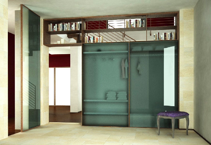

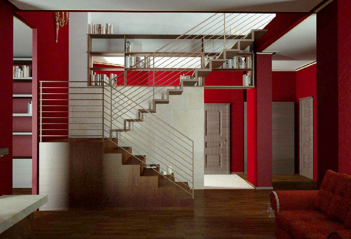

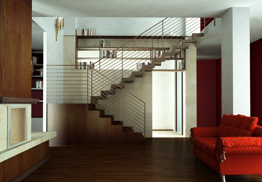

mi sembrao troppo contrastate forse non capisco ho illuminato la scena con luci area nelle rispetive fonti di luce e poi una dietro di me, ciao.
Marco.
Re: ultimo lavoro interno
posta i valori.
Ettore.
vista 3
luce dietro la libreria :
area
x 120cm y 280cm
invisible
subdivision 16
common
radiant power 500 (w)
cut off t. 0.001
custom
light color azzurrino
shodow nero
shadow bias 0.051
photon 500
caustic 1000
luce dietro di me una a destra e una a sinistra dopo il camino.
stesse dimensioni precedenti ma visibile
common
radiant power 350 (w) e uguale a precedente
luce spra la scala
area 1000cm e y 75cm
radaint power 800 (w)
camera
still camera
zoom factor 1
f-number 4
lens d 0
lens s 0
vigneting attivato
white balance
r202
g178
b202
exposure attivato
shutter speed 60
film iso 100
spero sia sufficente se avete bisogno d'altro chiedete grazie.
per quanto riguarda le scelte stilistiche davidecarr non sono di mia competenza, gradirei una giustificazione funzionale piuttosto che un personale parere estetico, tipo non mi piace il corten perchè continuando ad arruginire sporca e non è stabile nella sua condizione materica. comunque grazie comunque dell'attenzione.
Marco.
irradiance map
min rate -3 max rate -1
hemispheric 50 interpolated samples 20
intensity threshold 0.4 normal 0.1 distance 0.1
light cache
subdvision 700 passi 4
screen samples size 0.02
enviroment tutto nero
color mapping
tipe exponential
dark 1.2
bright 1.2
gamma 1
subpixelmapping e clamp output attivato
e poi toglierei il vignetting. Prova anche a cambiare
irradiance map
hemispheric 100 interpolated samples 40
light cache
subdvision 1000 passi 4
color mapping
tipo exponential
dark 1.2
bright 0.8
Oltre questo darei una ritoccatina ai materiali...
Poi posta...ciaooo

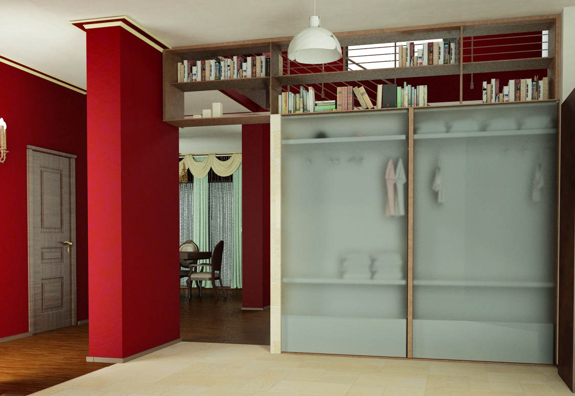

che dici, ciao,
