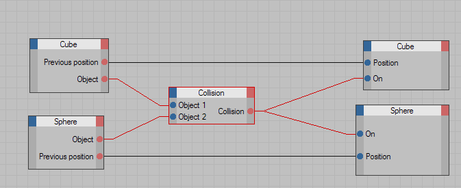

L'output di un nodo collisione è booleano: 1 - gli oggetti collidono; 0- gli oggetti non collidono. Cosa vorresti ottentere? Che quando entrano in collisione non interpenetrino? Per fare ciò a grandi linee devi collegare i due oggetti al nodo collisione e con l'output di questo blocco devi riassegnare agli oggetti della collisione le loro posizioni PRIMA della collisione 8-)

il nodo collisione serve solo a rilevare la collisione tra due oggetti, ma non agisce in nessuna maniera sugli oggetti stessi. Se vuoi, come dice tommix, che gli oggetti non si intersechino dovrai usare il nodo collisione per sentire quando questo accade e utilizzare altri nodi per bloccare gli oggetti. In poche parole, devi vedere il nodo collisione come un "interruttore" che attiva altri nodi/processi

Trascina la sfera o il cubo nella scena e vedi che quando collidono si fermano. Notare che si può settare dal nodo Collisione se l'algoritmo deve lavorare a livello di bounding box, sfera oppure intero oggetto. La prima modalità è ovviamente quella meno dispendiosa computazionalmente, ma è anche la meno accurata, a differenza dell'ultima.
