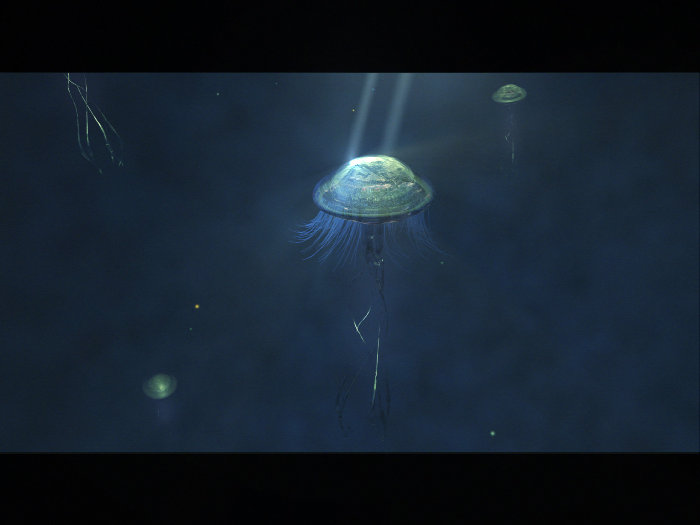

...sto aiutando degli amici a realizzare nel tempo che ho un videoclip per un pezzo dell'album... seguo passo passo il regista che mi chiede se si possono o non possono realizzare certe determinate cose impossibili da filmare...
Si può fare tutto lo so ma io non sono in grado di fare proprio tutto, anzi direi il contrario, cmq posto qui varie fasi del lavoro in modo da ricevere spunti sulla realizzazione e aiuti nel miglioramento dei render...
qualsiasi consiglio o altra cosa è ben accetta...
qui ritraggo un momento in cui un "branco" di meduse si lascia trasportare dalle correnti...
sono all'inizio del lavoro ma lo vedo mastodontico, spero solo di riuscire ad arrivare a fare qualcosina di decente....questo è un frame del futuro video...

Sembra promettente!
Ti consiglio di modificare, alle meduse, i "filamenti" (che credo li hai realizzati con hair).
Consiglierei di farli leggermente più spessi e più lunghi. Molto di meno di quelli che hai realizzato tu, come in questa foto "particolare"
ps. come hai fatto a creare quei raggi di luce?

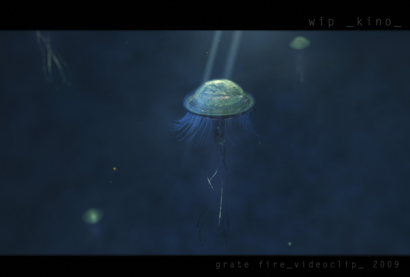

Grazie Kajin, hi ragione anche io ho visto parecchie foto di meduse e le più fotografate son così... ne ho trovata una specie particolare che al posto di avere quei tentacoli ha una miriade di peletti che assomigliano più a della barba!!!! appena ritrovo la foto la posto così vi faccio vedere...
avevo dimenticato il DOF, ora vi posto l'immagine.
per quanto riguarda le luci, c'è una luce principale spot volumetrico di colore azzurro con noise attivato, altre 3-4 luci spot volumetriche per ricreare l'effetto dei raggi filtranti e una decina di omni colorate per ricreare l'effetto lucciola!!!!
spero di esser stato esaudiente e di aver risposto.

quei filamenti secondo me andrebbero illuminati di più altrimenti in alcuni punti possono sembrare proprio filoformi...
comunque animare una medusa non è proprio facile, contando le migliaia di muscoli (muscoli ? ) che mette in atto per fare un semplice movimento
buona fortuna :lol:

Effettivamente non sembra un'impresa facile, mmmmm sto pensando ad un trucchetto... ho mandato il render per vedere se funziona...e se dovesse pubblicherò altrimenti morirò con questo fallimento!!!! ahhahaha :lol: :lol: :lol: :lol:
cmq sono contrazioni da massa gelatinosa con tutti quei filamenti che vanno a destra e a manca, dovrò calibrare bene hair per il comportamento in H2O e tutto il resto per la massa gelatinosa!!! contando ora che ogni fraem senza GI e sena AO si aggira attorno ai 7-8 minuti...non oso immaginare dopo...arriverò a 15 minuti almeno...e non ho una renderFarm, fortuna che son 3-5 sec di video...(alla volta!!)
