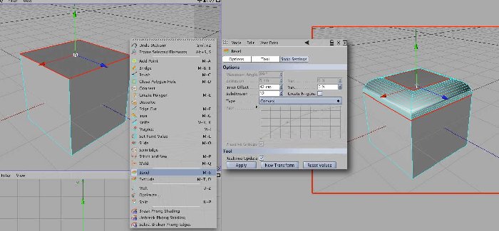

ciao, ti conviene partire da un cubo senza smussatura, renderlo poligonale, selezionare i lati della faccia superiore e usare lo strumento Bevel
arcnello
Messaggi: 3235
Località: riviera di ponente
Re: Modifiche 3D (smussatura)
Messaggio da arcnello »
come evidenziato in figura
buon lavoro

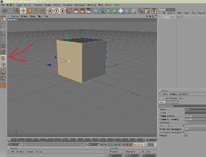

sbaglio o hai evidenziato la modalità poligoni? :lol: :lol:

renxo ha scritto:sbaglio o hai evidenziato la modalità poligoni? :lol: :lol:
ops
le poche volte che utilizzo cinema per modellare, e quindi per smussare spigoli vivi, procedo in questo modo... o nei bordi :roll:
renxo... chiedo il tuo aiuto :D
(ricambiero' con qualsiasi consiglio progettuale/architettonico tu abbia bisogno :wink: )
ciao___________

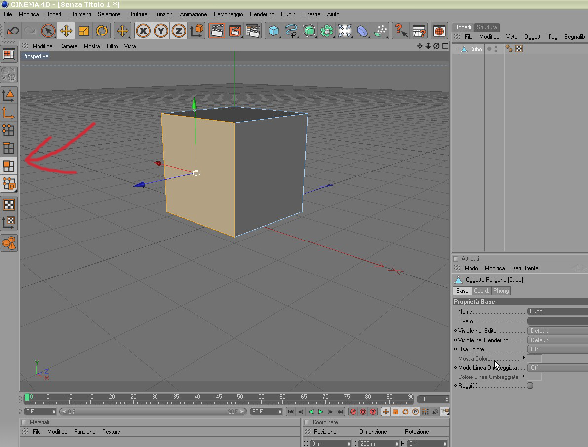

daco ha scritto: quando apro bevel nelle opzioni nella sezione type ho solo user e linear,e non ho conves.
Come mai?
Grazie mille :o
Perché probabilmente sei in modalità Poligoni e non in modalità Lati.
In effetti nell'immagine postata da Aracnello, l'icona indicata non è quella della modalità lati ma poligoni.
L'icona per la modalità lati è quella subito sopra.
