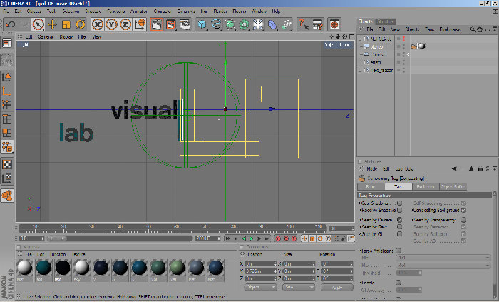

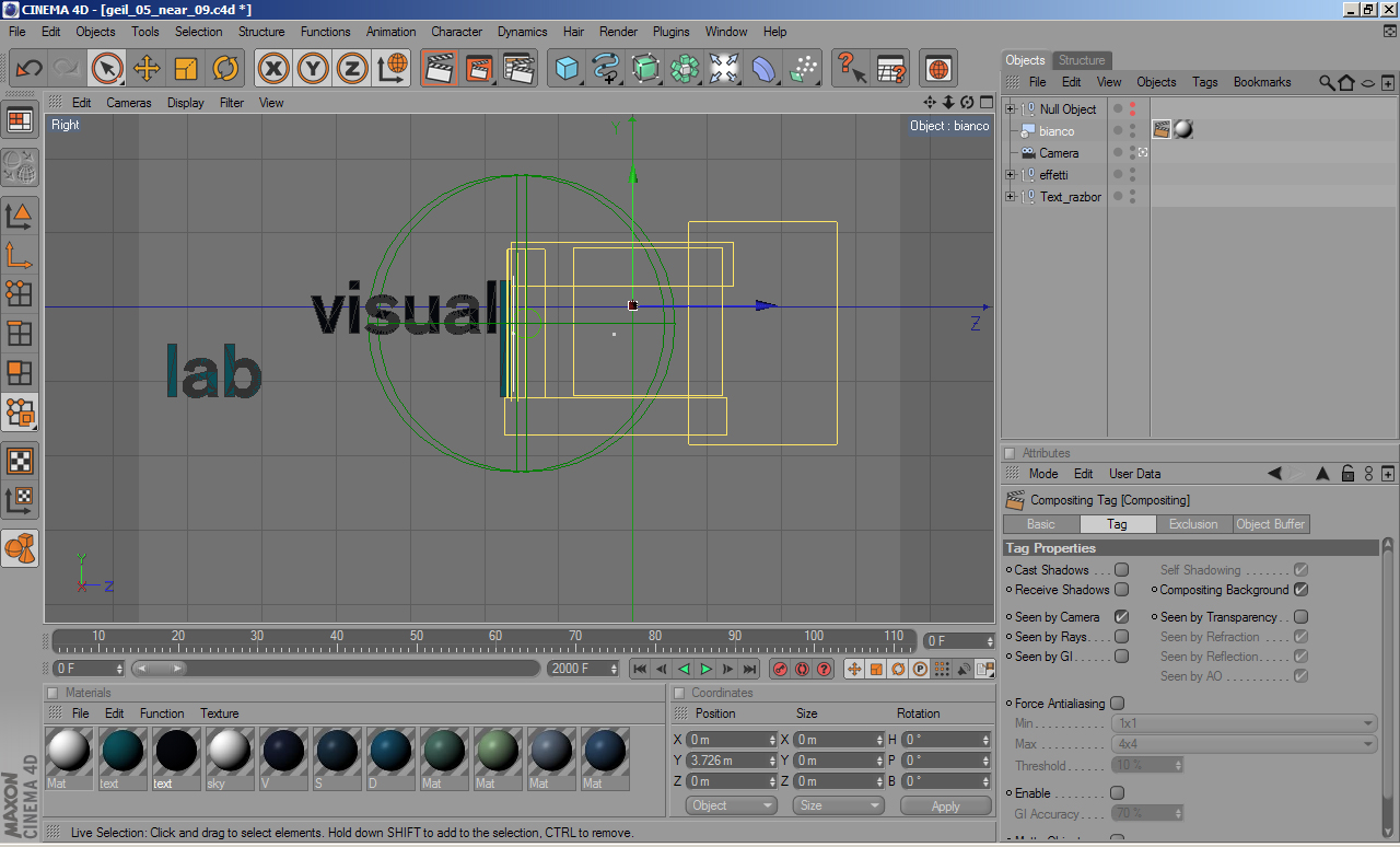

Ciao Reone,
puoi risolvere aggiungendo un tag compositing allo sfondo con attiva l'opzione "compositing background". Naturalmente il materiale deve essere bianco al 100%.
In alternativa puoi usare il canale alpha, come ti ha suggerito Visualtrick... se stai lavorando con il multipass aggiungi un Tag compositing agli elementi animati e attiva un canale di Buffer (es: 1) poi aggiungi un Object Buffer tra i canali del multipass, dagli lo stesso numero di canale (1) e quando renderizzi ti ritrovi con il canale alpha degli oggetti a cui hai applicato il tag compositing con buffer.

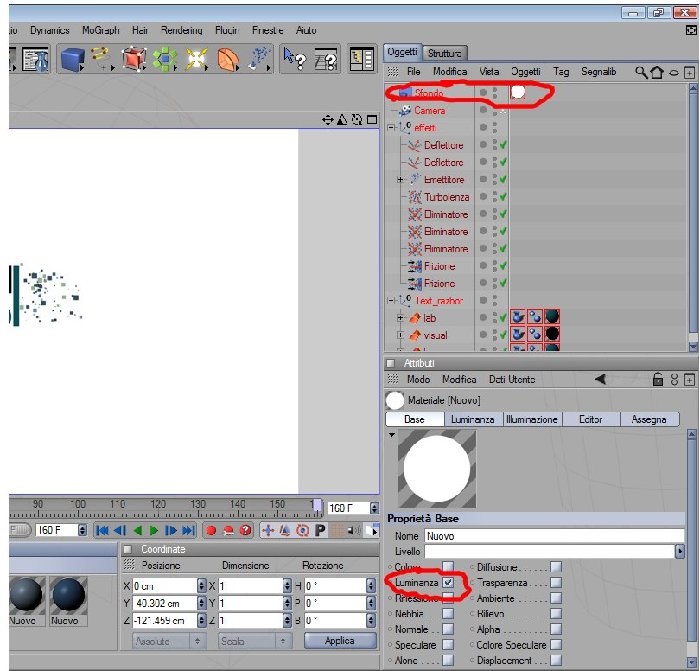

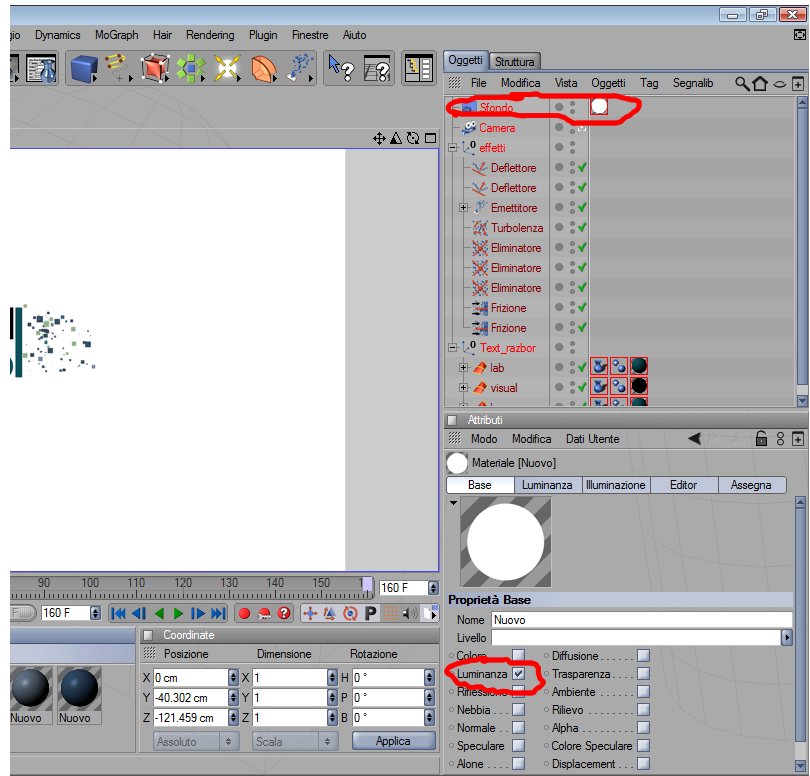

key_em
Messaggi: 29
Iscritto il: sab mag 17, 2008 1:33 pm
Re: problema sfondo
Messaggio da key_em »
:? se è il problema di avere il fondo bianco 255 255 255 basta mettere lo sfondo e dargli un materiale con luminaza attivata...comunque ti allego l'immagine per capire meglio
