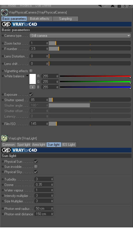

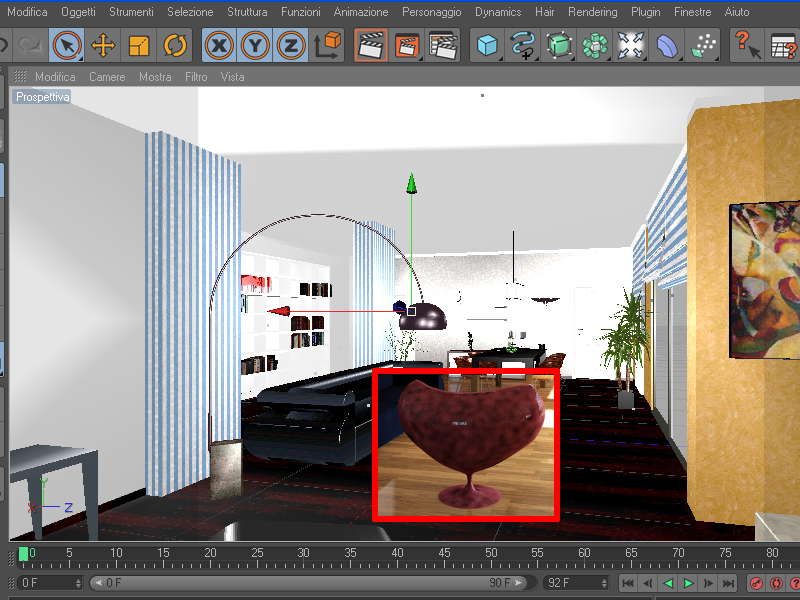

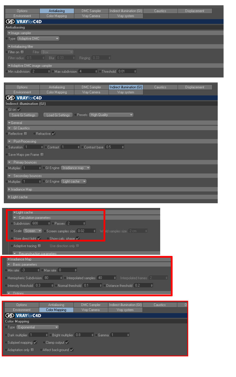

ciao raga,
vi posto un quesito....nella scena che vedete
se la renderizzo mi fa della macchie solo sulla poltrona e non capisco per quale ragione.
ho usato un sole da esterno con questi parametri che non mi sembrano bassi...
Mi potete aiutare???
grazie

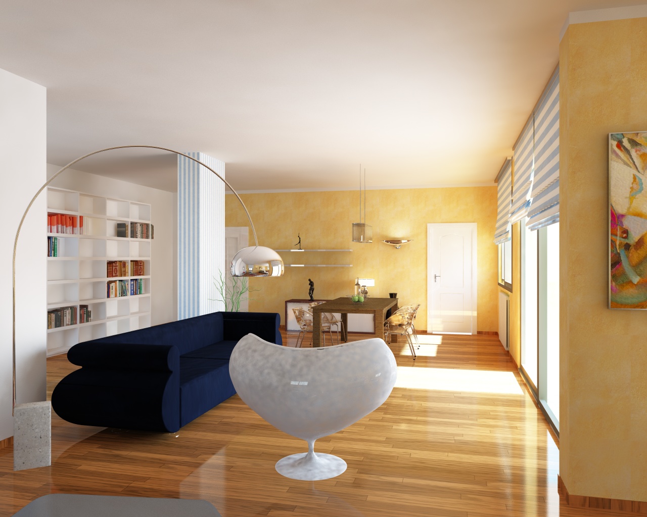

Ciao anto il risultato nella picture viewer è questo come puoi vedere.
Adesso prova ad alzare il valore di Secondary Ray Bias, ma va vene a 5??

Già che ci sei siccome la scena merita aggiusta un po lo specular del pavimento, troppo riflettente.
Ettore.
renxo
Messaggi: 2256
Re: Macchie nere
Messaggio da renxo »
bella la poltrona "love" :D :D :D :D :D :D :D
complimenti gran bel render
cambia la tex dello zoccolino... la venatura è in verticale.
