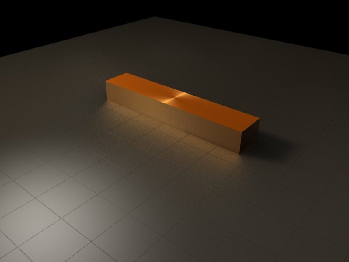

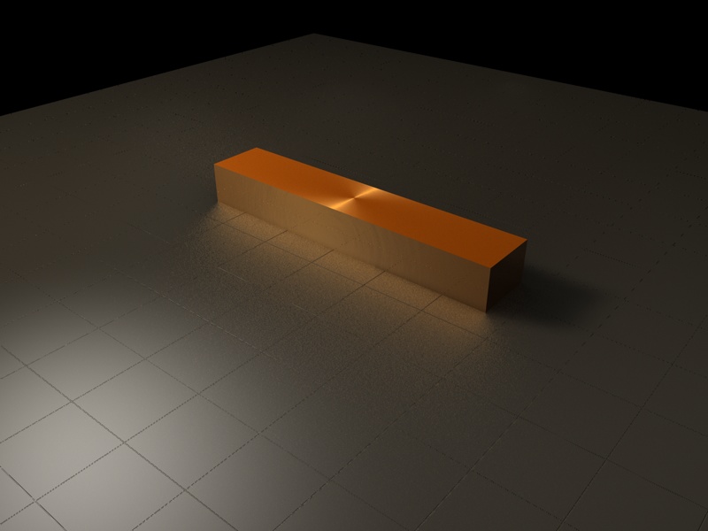

ho abbassato il delta nel canale rilievo al 2%, cosi' sembra che le fughe funzionino benissimo
ora dovrei lavorare sul colore/effetto della piastrella
per ottenere quell'effetto non uniforme devo sovrapporre un altro materiale giusto ?
scusate ma sono operazioni nuove per me queste :roll:
altra gatta da pelare! :)

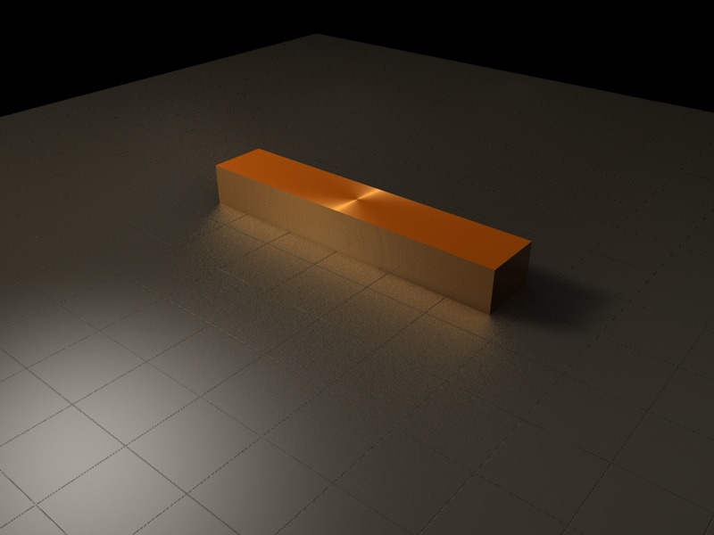

perfetto verocuoio, grazie molte!
ho studiato il materiale in modo da capire la logica
ora lo sto un po' modificando secondo le mie esigenze e postero' il risultato, mi dirai che ne pensi :)
