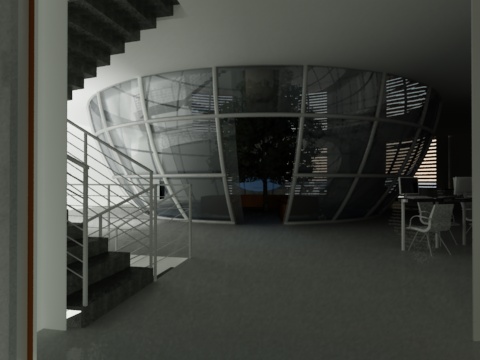

Ciao,
dovrei renderizzare una scena con un albero (oggetto 3D con i rami fatti con facce 2d) dentro una sfera di vetro "bucata" nella parte superiore (entra la luce del sole...dovrebbe), a sua volta contenuta in un edifcio di pianta circolare di 12 m di raggio, come potete vedere dall'allegato: la luce non entra.
Il problema è questo, vorrei che l'albero fosse più illuminato.
Prima ho posizionato delle luci dentro e fuori della sfera ma avevo il rilflesso delle luci sul vetro e soprattutto non illuminavano l'albero.
Ho provato a metterla davanti all'albero ma niente (premetto che l'albero aperto da solo in un altro file o fuori dall'edificio viene illuminato bene).
Se può servire Il materiale del vetro ha nella rifrazione (refraction) gli effetti shadows abilitati.
albero ko.jpg (42.4 KiB) Visto 1255 volte

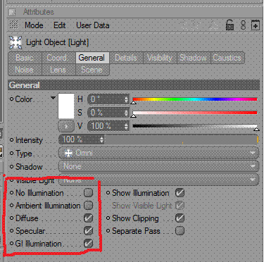

ciao njlus,
se vuoi puoi impedire ad una luce di generare riflessi speculari e quant'altro togliendo le relative spunte dalla palette "Generale" della luce [ad esempio la tua luce potrebbe generare solo GI senza speculari]
ciaociao,
Ros

A proposito!
magari [per tagliare la testa al toro] prova ad usare l'opzione "Includi/Escludi" nella palette "Scena" della luce includendo solo l'albero, nella peggiore te la sbrighi con due/tre luci messe ad hoc ma risolvi comunque il problema.
ciaociao,
Ros
