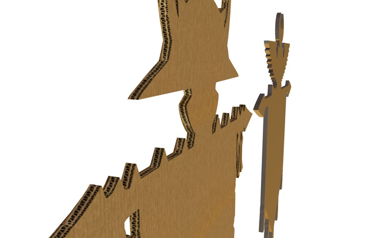

Ciao a tutti, sto realizzando un espositore e devo fare dei cartonati (sagomati, tipo quelli dei film). In particolare sto realizzando degli stendardi (allego immagine) ed ho dei problemi con la texture da applicare allo "spessore" del cartone, ho preparato una texture con l'ondulatura e relativo bump, ma la texture dovrebbe girare attorno alla selezione (selezionata in loop e salvata) ma non so come fare. dovrei usare l'UVW?
aiuto!
grazie a chiunque mi verrà in soccorso!

ciao, prova ad aumentare le ripetizioni della tex...
anche se la tex sembra orientata bene potresti anche girarla di 90°...ma non sembra il caso

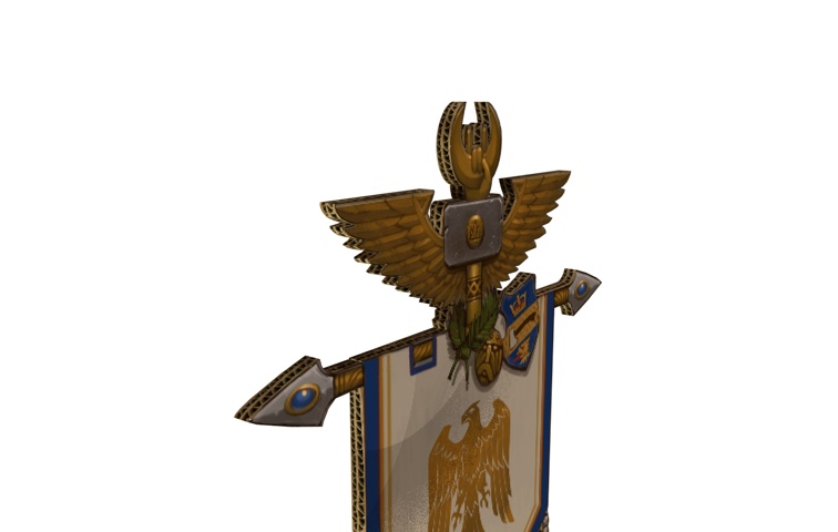

ci sono riuscita! a dirla tutta avevo già provato ad aumentare la ripetizione della texture (su "ripeti X", nel tag della texture), ma tramite freccette, e mi sembrava non cambiasse nulla, poi ho riprovato sparando una ripetizione di 100 che si è rivelata ottima al primo colpo! :D
però mi pare non si veda il bump :/ (ma almeno il grosso è fatto)
grazie!

:).... anche se il cartone non è così :?
dovresti usare la proiezione piana dall'alto con 3/4 ripetizioni al massimo
per il bump è un pò un casino potresti aumentare oltre la soglia del 100% anche se sarebbe meglio utilizzare il canale alfa... dovrei fare delle prove

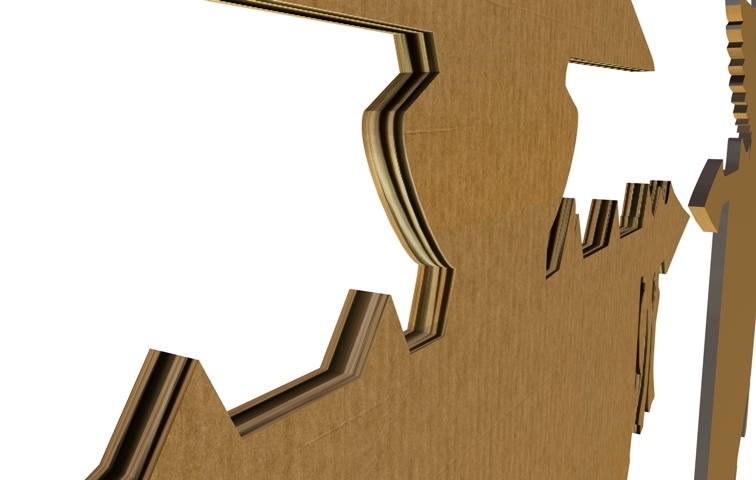

mh effettivamente era troppo fitto :P
sto sistemando ^^
fra l'altro stavo facendo delle prove col bump ma non mi veniva niente, ora invece sto provando col displacement e rende un po' ^^
chiederò sicuramente aiuto domani per altri intoppi XD
grazie ancora mauro!

ciao, io quoto per il canale alpha, cmq hai raggiunto un buon risultato ;)
