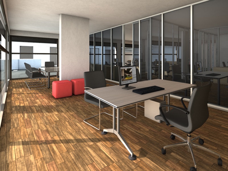

Ciao a tuti sto facendo un lavoro di arredo interni. Premetto che è la prima volta che affronto un rendering di questo genere. Per l'illuminazione ho utilizzato un cielo "classico" con associato un materiale con la sola luminanza attiva, per l'illuminazione che genera l'ombra una luce infinita con ombre area attive; per schiarire l'interno ho inserito una luce omni al centro della stanza e il risultato è questo.
Premesso che volevo togliere la vista esterna "bruciando" i vetri per visualizzarli bianchi c'è ancora qualcosa che non mi convince...Consigli?
complimenti, mi sembra un bel render.
se vuoi renderlo piu reale devi aumentare i particolari della modellazione:
i fili di alimentazione del pc, qualke giornale in giro... vedi tu. se guardi un qualunque catalogo vedrai le differenze.
la specularità del pavimento non va bene... in giro per il sito ci sono una marea di parametri per fare un parquet bello. fai una piccola ricerca e sei a posto.
se fai un materiale buono per il pavimento aggiungerai molto realismo alla scena.
gioca sulla specularità... dipende poi che effetto vuoi. lucido, opaco. questo devi saperlo tu.
per quanto riguarda il "bruciare" i vetri devi giocare sui parametri ma purtroppo non so aiutarti in quanto io uso Vray.
dietro ai vetri interni cosa cè?
se pensi che nella realtà quello che cè al di la di quei vetri si debba vedere, puoi farlo!
altre cose non mi vengono in mente, mi sembra cmk un buon risultato.
Ciao, per quanto riguarda l'illuminazione io lascerei la luce infinita che simula il sole , ma eliminerei la omni per l'interno. In sostituzione metterei delle luci area su ogni finestra con relative ombre area (così puoi anche facilmente "bruciare" i vetri). Sicuramente otterrai una luce più diffusa e ombre belle morbide. Poi aggiusti i dettagli dai parametri dell'illuminazione globale.
Ps. non ti dimenticare di giocare con la decadenza delle luci,che secondo me da un bel tocco di realismo
Il Parquet non va bene, l'illuminazione è insufficiente sulle scrivanie (300 lux in genere) e poi mancano tutti i dettagli architettonici e di arredo che rendono l'immagine interessante e quindi distolgono gli occhi dai difetti. Vedrai che popolandolo arriverà un livello decisamente superiore. Ciao!
