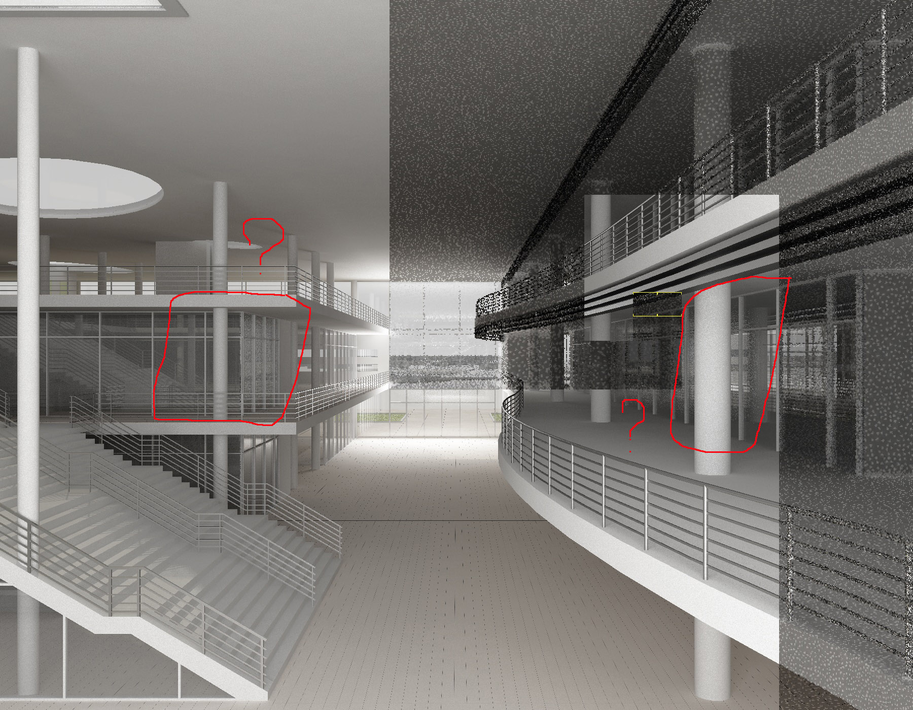

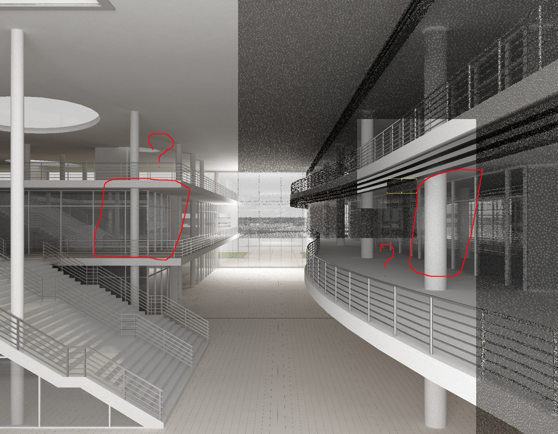

Salve ragazzi, sapete spiegarmi cosa succede al mio vetro??? quando renderizzo e ho delle luci area mi fa quello strano effetto sulla superfice del vetro, nn si tratta ne di sovrapposizione di superfici ne di caustiche attive e in in GI ho spuntato solo refractive.. vi ringrazio anticipatamente

Se non posti i parametri del materiale che hai utilizzato la vedo dura darti una mano...

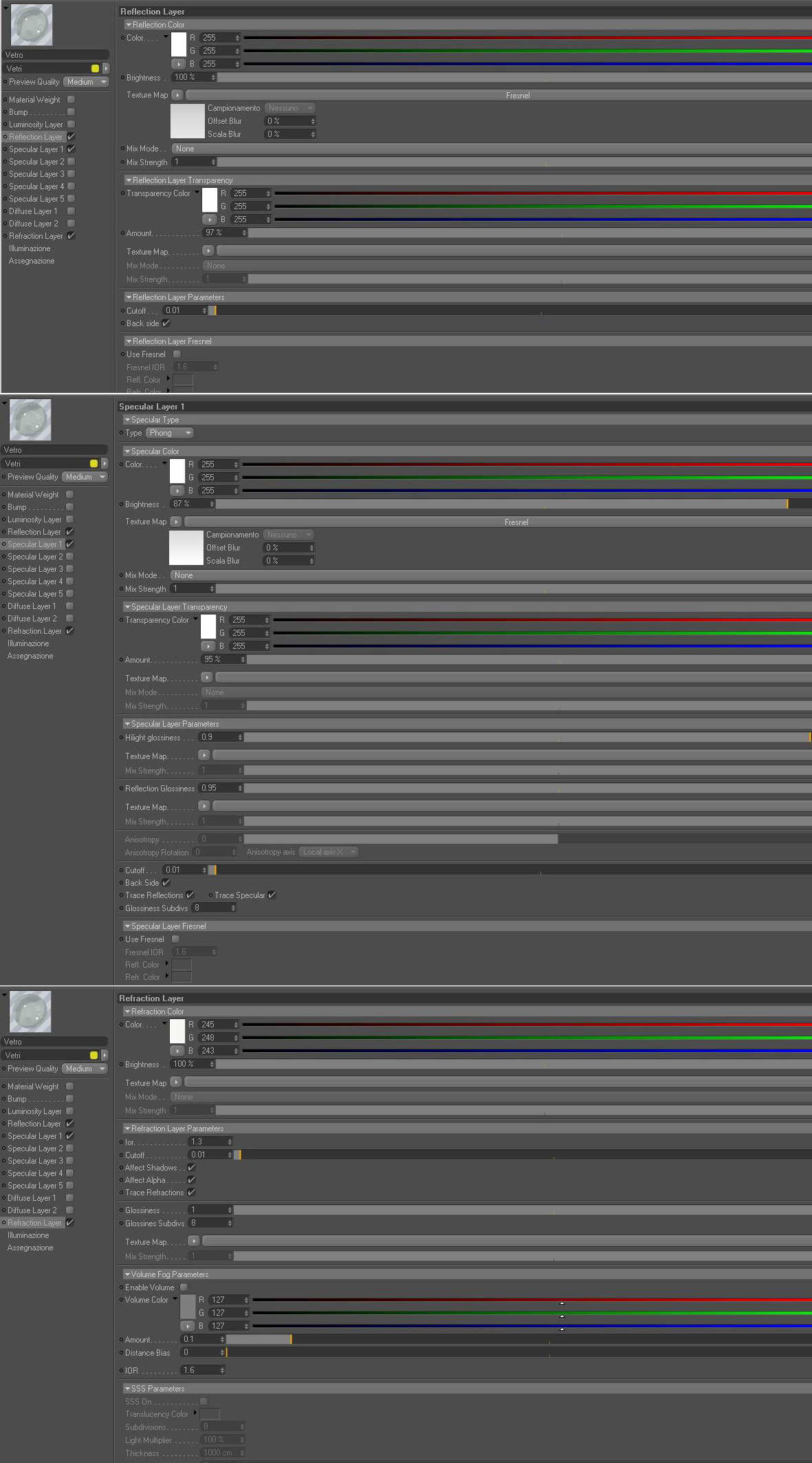

secondo me è il suddivion glossiness che di default è a 8.
quel parametrino in fondo agli specular layer di vray.
mettilo a 16 io a 32... e sei a posto.
mmh, se è giusta la mia supposizione mi sa che mi prendo una lavata di capo xkè cosi facendo non esorto a postare i parametri... Esablone perdonami!!! :)
sempre sperando di non aver detto qualke cavolata, saluto tutti

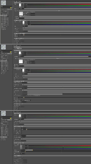

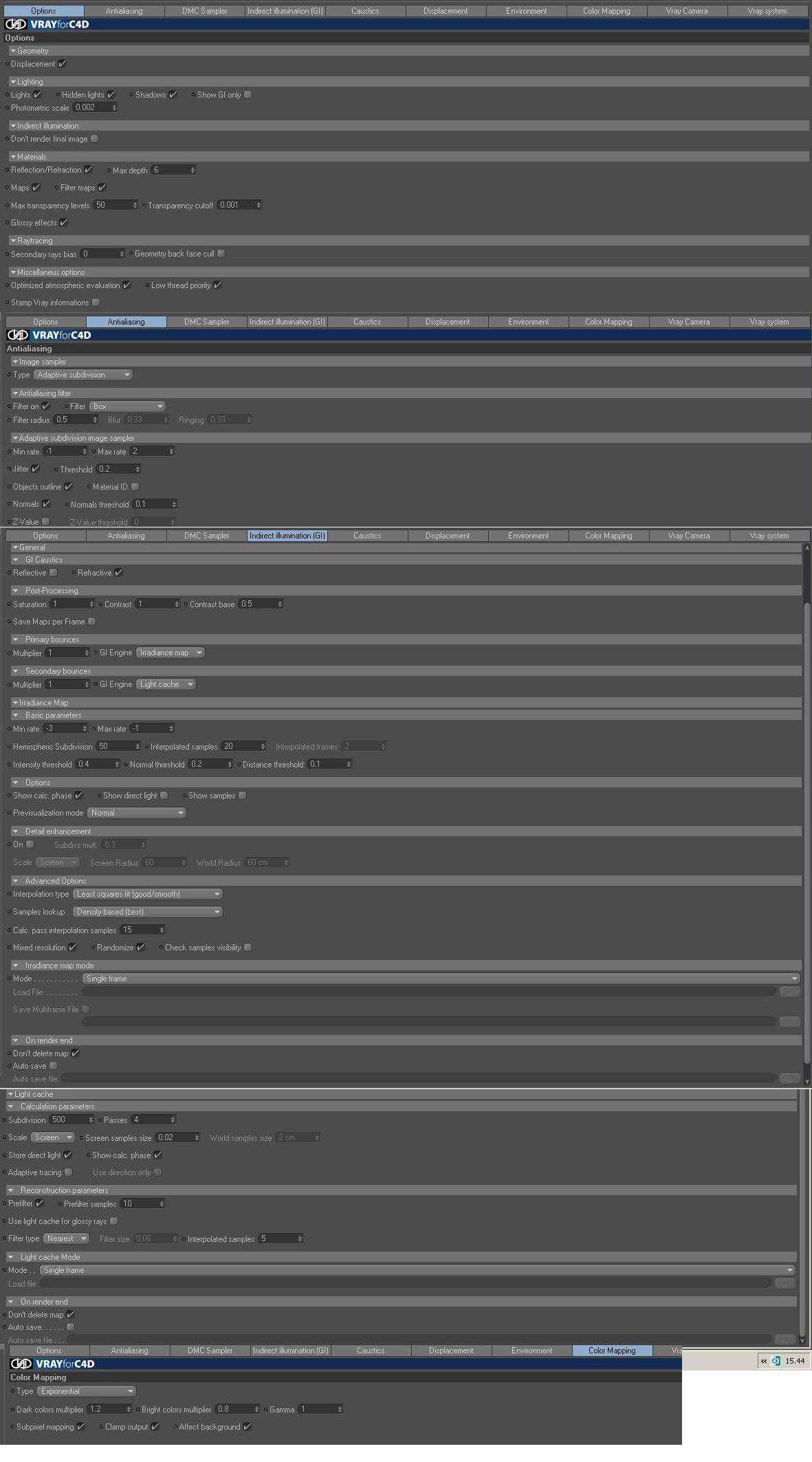

avete ragione ecco i settaggi.... grazie mille

Mmmm :? forse renxo c'ha azzeccato!

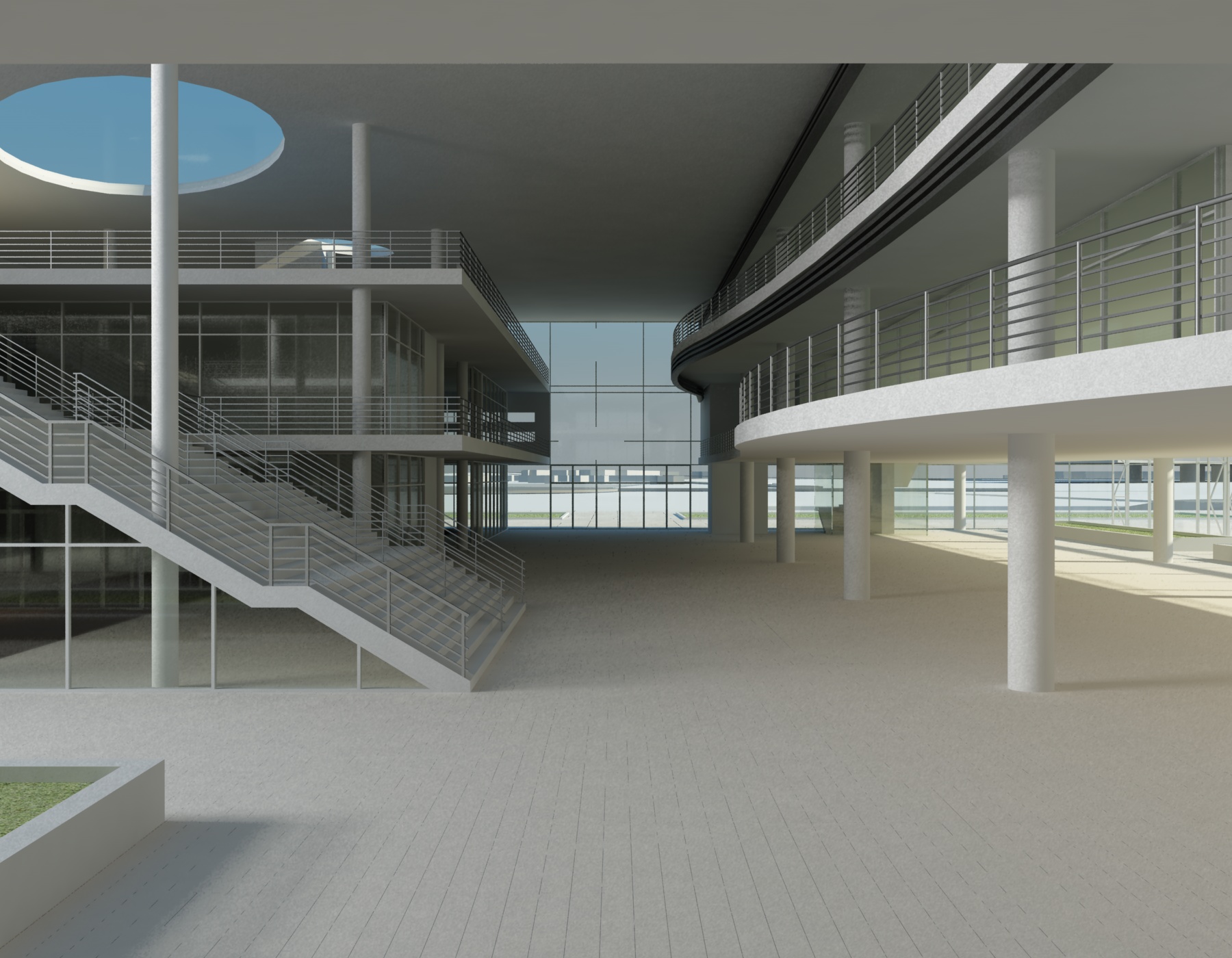

mmmmm.... sto finendo un altro render e mi da lo stesso problema... appena finisce posto
Messaggi: 3568
Re: strano effetto sul vetro
hai provato con un altro tipo di antialiasign ? perche' l'adaptive subdivision, con il fatto che puo' sottocampionare delle zone, a volte lo fa su zone che invece avrebbero bisogno di maggiore antialiasing.. Io farei una prova magari su un pezzetto solo del vetro, con l'AA impostato su Adaptive DMC, anche a valori di default
edit: anche se riguardando l'immagine mha.. mi pare strano ! ce la fai a postare solo la geometria della vetrata ?
edit2: cmq ti conviene usare l'adaptive DMC perchè, se hai notato, alcuni particolari se li mangia nel render (tipo gli infissi sulle vetrate in fondo)

va bene, allora termino quello che sto facendo e poi ne inizio a fare un'altro impostando l'adaptive DMC nell'AA, cosi li posso mettere a confronto

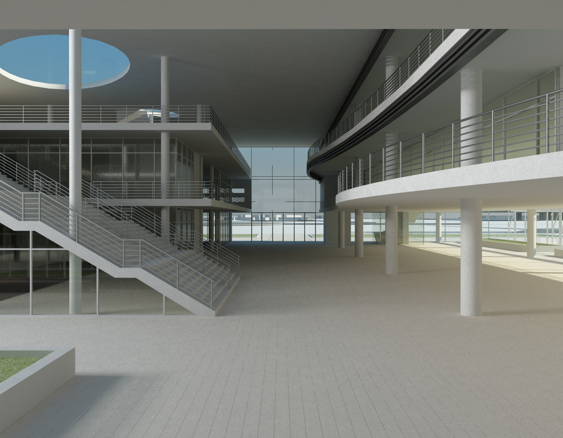

Ho provato ad alzare il suddivision glossiness a 32... e sembra che vada bene, dovrei abbassare un po la luce area lo so, ma per il momento posso accontentarmi.
grazie a tutti ragazzi

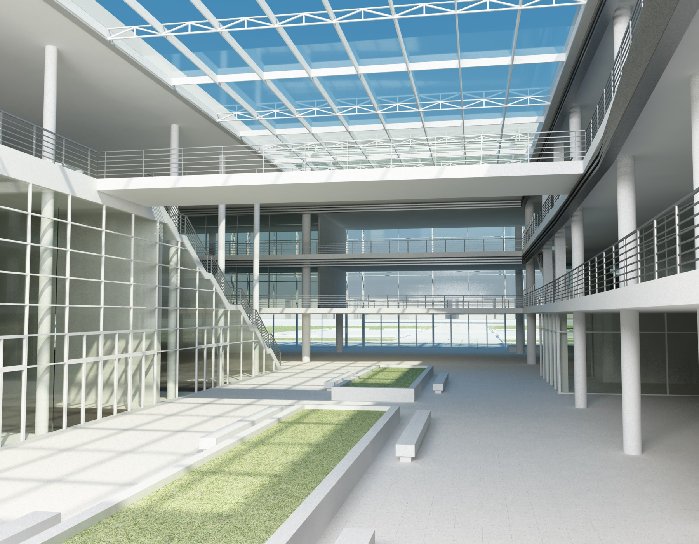

renxo
Messaggi: 2256
Messaggio da renxo »
immaginavo fosse quello xkè lo fa sempre anche a me infatti la prima cosa che faccio è alzare a 32 quel parametro.
beh, aumenta un po i tempi di calcolo ma volete mettere la resa?
complimenti per il render!!
