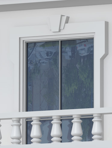

come posso aggiungere un'immagine nel canale RIFLESSIONE di Vray???
guardate l'esempio!!!

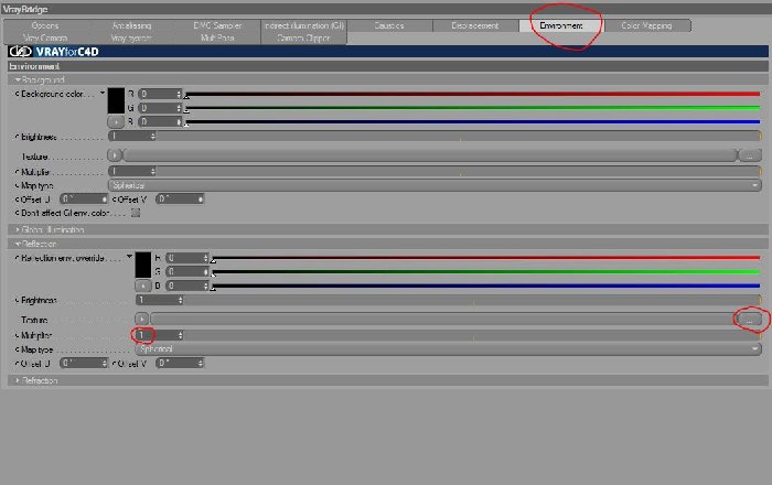

Puoi inserire l'immagine che vuoi si rifletta nel pannello Enviroment del VrayBridge, nella Reflection, e puoi regolarne l'intensità aumentando il Multiplier.

Il suggerimento di prima permette di avere una riflessione globale nell'Enviroment.
Per ottenere un risultato simile a quello che hai postato potresti inserire un piano verticale cui applicare un materiale con l'immagine che vuoi ri rifletta nei vetri. Potresti posizionarlo come meglio credi in base alla riflessione che vuoi ottenere e applicargli un VrayCompositingTag togliendo la spunta a Camera Visibility.
