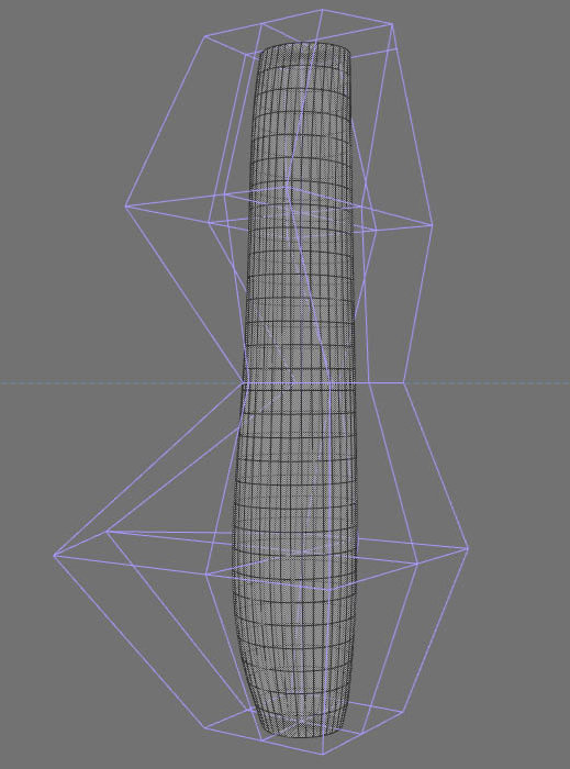

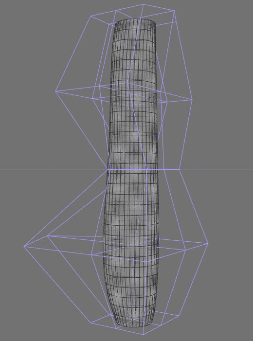

Ciao a tutti,
ho un problema a riguardo l'utilizzo del deformatore FFD. Ho realizzaoto un cilindro al quale ho applicato il deformatore FFD, ora ho bisogno di convertire il risultato ottenuto con il deformatore FFD in un oggetto modificabile.
Ho applicato lo stato corrente ad oggetto per creare il nuovo oggetto poligonale, ma non so perché il risultato è solamente un oggetto poligono vuoto.
Con gli altri deformatori invece se applico il tool Stato ad oggetto, questo mi crea un nuovo oggetto poligonale con il deformatore applicato.
Allego le immagini per meglio spiegare il mio problema
Il risultato dopo l'applicazione del tool salva stato ad oggetto è un oggetto poligono vuoto (cioè nella scena 3D non si vede nulla!)
Immagine 2.jpg (25.59 KiB) Visto 923 volte
Oggetto cilindro con applicato il deformatore FFD
Messaggi: 3568
Re: Convertire Un Deformatore FFD In Oggetto Poligonale
ciao, metti l'fdd direttamente dentro al cilindro (tanto l'effetto è lo stesso) e poi dai Stato ad oggetto selezionando il cilindro e non il nullo che lo contiene.

Ho risolto il problema! (errore mio molto stupido "età che sopravanza!!)
Il problema era che nella 3D wiev avevo disattivato il filtro Poligono senza accorgemene e quindi cinema non mi facevva più vedere oggetti poligonali anche se effettivamente esistevano!!!
Adesso funziona tutto perfettamente.
