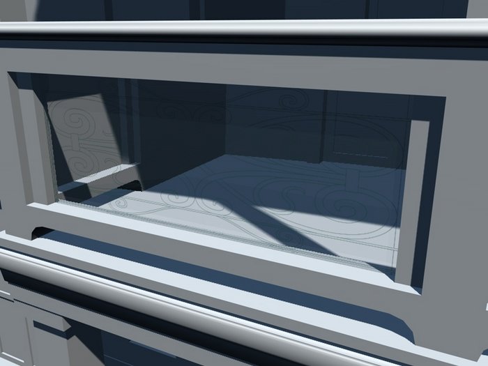

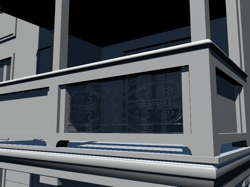

Salve a tutti...come dal titolo del post vi scrivo per chiedere informazione su come ottenere l'effetto di una serigrafia in un vetro.
posto un'immagine nella quale ho tentato una prova prendendo il materiale vetro e inserendo la serigrafia nel canale alpha.
che ne dite?

Ciao 8snowman8,
non devi mettere l'immagine della serigrafia nel canale alpha del materiale vetro, altrimenti ottieni il "ritaglio" del vetro con la sagoma della serigrafia... in sostanza il vetro ha assunto la forma della serigrafia, e il resto è vuoto.
Per inserire la serigrafia devi applicare l'immagine nel canale alpha di un nuovo materiale al quale darai le caratteristiche (colore ecc...) della serigrafia che vuoi applicare.
Una volta creato questo materiale lo aggiungi all'oggetto vetro, sul livello superiore rispetto al materiale vetro... in pratica applichi prima il materiale "vetro" e poi il materiale "serigrafia".

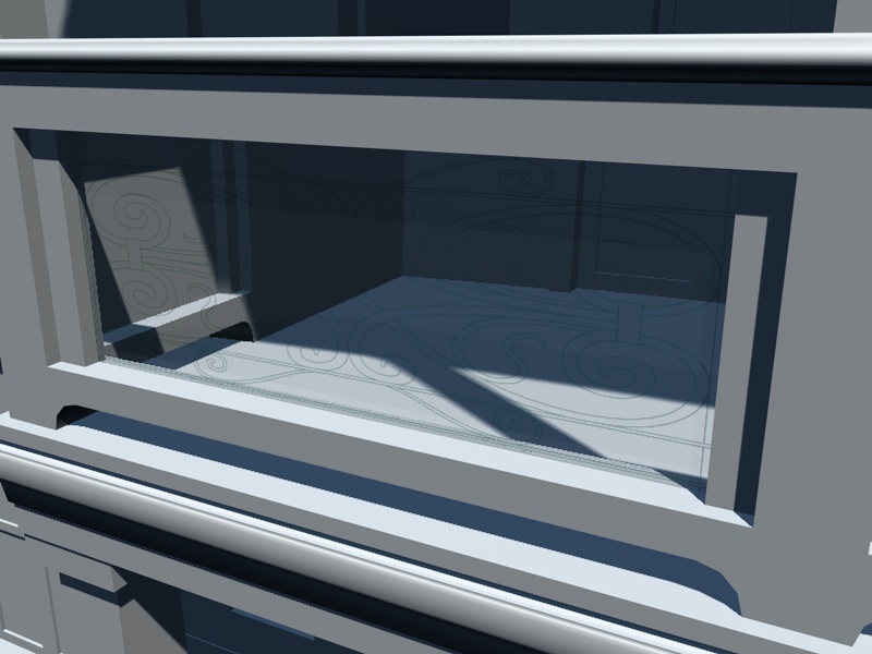

ecco prova fatta. spero di aver capito giusto.
che te ne pare?
