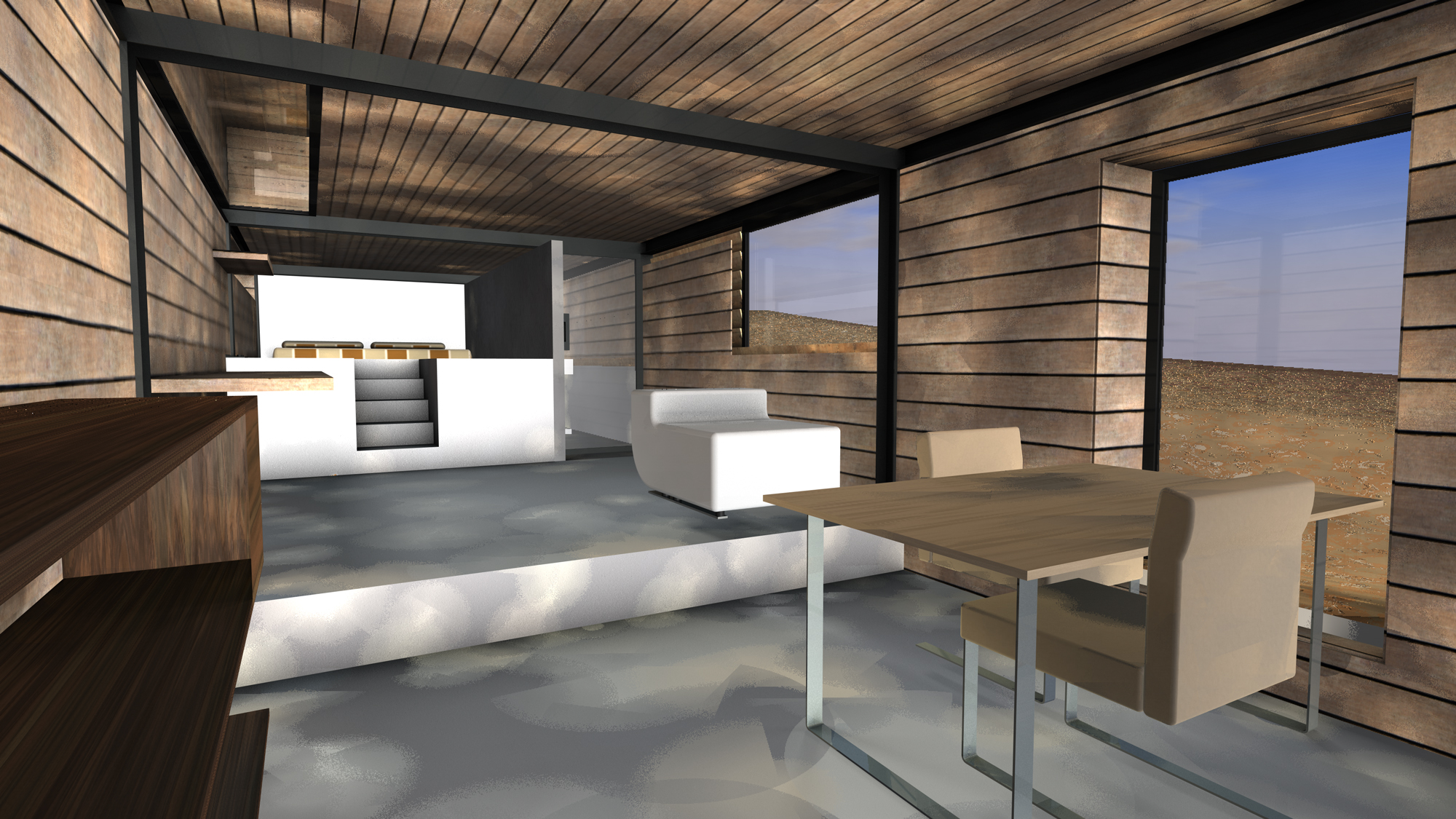

Ciao ragazzi sono al mio primo 3d con cinema...come potete vedere dalle foto quando renderizzo gli interni mi compaiono dei bagliori come se avessi inserito una palla da discoteca sul soffitto...come posso eliminarli? a cosa son dovuti?
grazie:D

È molto probabile che sia causato dai settaggi troppo bassi della illuminazione globale......
Se aumenti la qualità scompaiono, ma aumentano anche i tempi di render ovviamente! :)

si, come dice primier potrebbe essere un problema di qualità di illuminazione globale, ma nel render cmq mancano le ombre...posta qualche info riguardante scena e settaggi di render per poter aiutarti di più ;)

Messaggio da cyberdog »
intensita 100%
precisione 80%
dim prepass 1/1
profondità diffusione 1
campioni stocastici 350
risoluzione min 30
max 150
ricalcola prima volta
<mostra illuminazione in prepas
<salva soluzione
distribuzione disturbo uniforme = VUOTO
OCCLUSIONE AMBIENTALE DISATTIVATO
5 luci area per finestra poste appena fuori dalla superficie del vetro
generano tutte ombre area
sole: caustiche dissattivate ombra raytracing
cielo disattivato
ehm ho due soli...
uno per i fatti suoi aggiunto da palette e uno quando ho creato l'ambiente
ho eliminato le caustiche dalla maggiorparte delle superfici convinto che centrassero loro ma pare di no....
ditemi se i dati son sufficienti
grazie ragazzi

cosa devo fare per avere delle ombre piu' marcate? le attribuisco alla luce del sole?
spunto raytracing sul menu del sole?
negli oggetti presenti ho abilitato linea ombregiata ma ..come vedete

azz, purtroppo uso l' c4dr11 e le impostazioni di render delle versioni precedenti non le conosco molto, cmq puoi provare alzando i campioni almeno a 500
apparte questo c'è cmq qualcosa che non va in tutta l'illuminazione...
prova a partire da capo, 1 sole con ombe nette e le area li dove le hai posizionate, ma con una decadenza (in genere io uso la inversa o quadrata inversa) ed ombre area...
nel tuo render sembra che le ombre non ci siano proprio

secondo voi è importante l'occlusione ambientale per un interno come questo?

allora diciamo che in primis usi una versione vecchia di cinema4D che aveva una IG, terrifficante...se puoi cerca di passare alla r11 appena puoi..
in caso di vecchia IG, per evitare tutte quelle macchine lascia i parametri standard che c'e' di solito nella IG, pero' alza la ris. minima e massima con un rapporto di 1 a 4, quindi 100, 400, 1000,4000, ma alza alza alzaaaaaaaaaaa fino a che non vedi una tempesta di puntini rossi...ce ne devono essere taaaaaaaaanti...
la diffusione mettila almeno a 2 o 3...la precisione lasciala intorno ai 50%..
mz :)
ps: lascia stare l'occlusione, quella te la deve fare la IG da sola...:)

A parte il giusto consiglio di masterzone mi sembra ci sia anche un problema di illuminazione, non vedo ombre, non si capisce da dove viene la luce etc.
Prova ad inserire una luce infinita, magari con tag sole, e un doppio cielo con i relativi tag compositing; ad uno assegnerai un materiale con solo luminanza al 100% e nel compositing spunterai non visibile dalla camera, all'altro assegnerai un materiale con una tex adatta e spunterai nel comp. non visibile da IG.
Solo dopo se c'è bisogno di schiarire, accenderai le luci area alle finestre con ombre area e decadenza lineare; la luminosità la dovrai regolare facendo qualche prova!
Per i parametri IG per le prove, per non perdere troppo tempo, ti consiglio:
Intensità - 100%
Precisione - 40% ----- da portare almeno a 75% finite le prove
Dim. prepass - 1/1
Profondità diffusione - 3
Campioni - 80 ----- da portare almeno a 300 finite le prove
Min. - 10 ----- da portare almeno a 100 finite le prove
Max. - 20 ----- da portare almeno a 400 finite le prove
