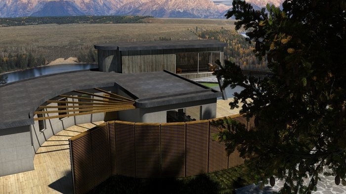

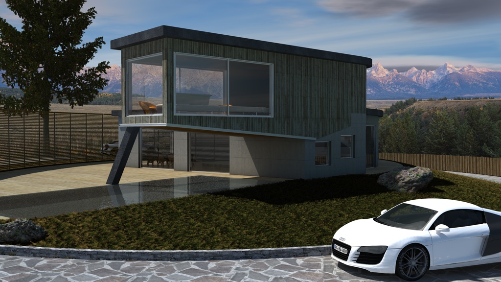

si accettano consigli x migliorare
Idea casa su collina
Re: Idea casa su collina

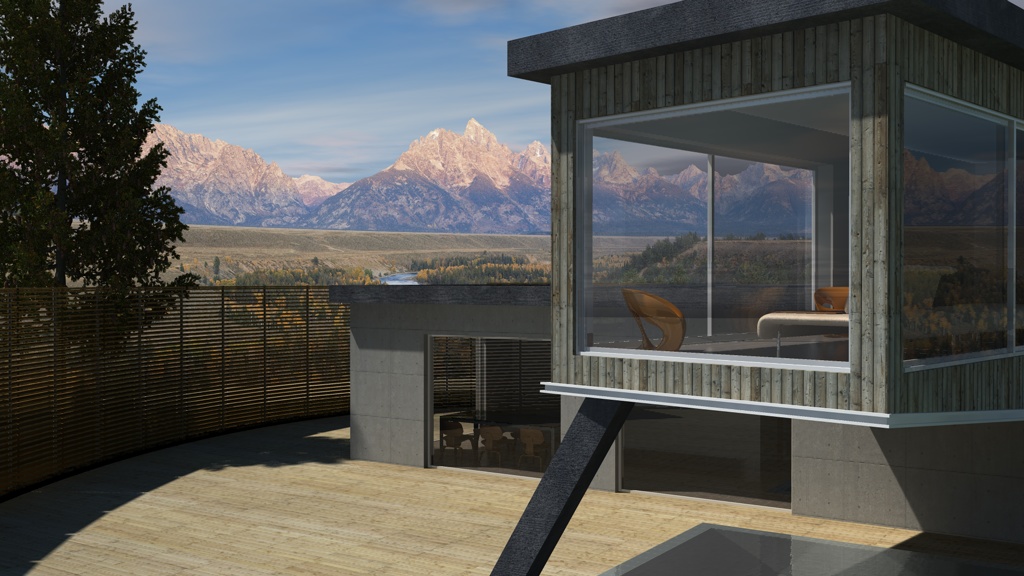

un'idea originale senza dubbio

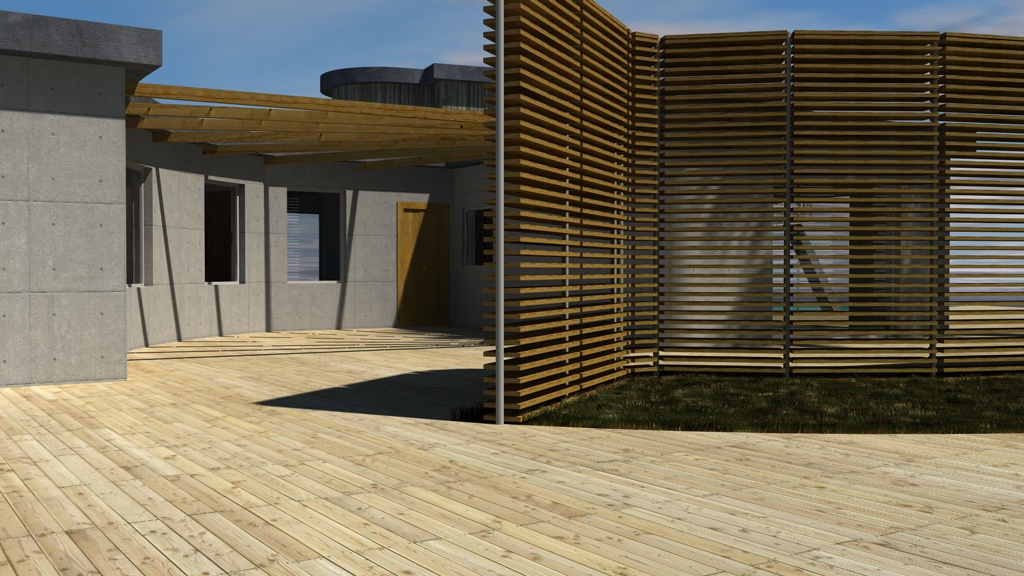

se accetti una mia impressione dal punto di vista architettonico direi che il sostegno inclinato che sorregge la parte a sbalzo mi convince poco o niente... crea uno strano effetto sull'intero fabbricato
dal punto di vista della resa grafica le parti in ombra sono troppo scure... io le schiarirei abbastanza, alcune texture sono un po' troppo piatte (erba)
il confine è un sistema di traversine in legno ?
buon lavoro
ciao________
poi non mi piace il nodo con gli elementi a raggio
ma queste sono cose che magari non interessano
per il modello una piccola schiarita, se possibile texture meno ripetibili e sei apposto
il pilastro nn ha funzione di sostegno solo estetico.....( il mio ing dice che è fattibile )arcnello ha scritto:ciao MrMojo
un'idea originale senza dubbio![]()
buon lavoro
ciao________
per l'erba stasera lancio dei render con hair
e si il confine è la staccionata
ci lavoro per schiarirla un pelo

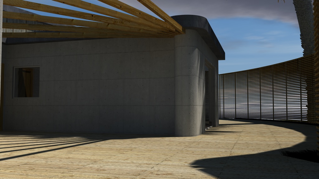

devo realizzare un dettaglio maggiore per le travi a raggioastaldo ha scritto:con uno sbalzo così avrei preferito una vetrata ad angolo continua, senza le interruzioni negli spigoli
per la ripetizione delle texture volevo inserire una tex di ghiaia sul tetto
e li penso di rislvere x le altre devo lavorarci un pelo ....... spero di riuscire a trovarne di migliori...... altrimenti dovrò passare a body paint

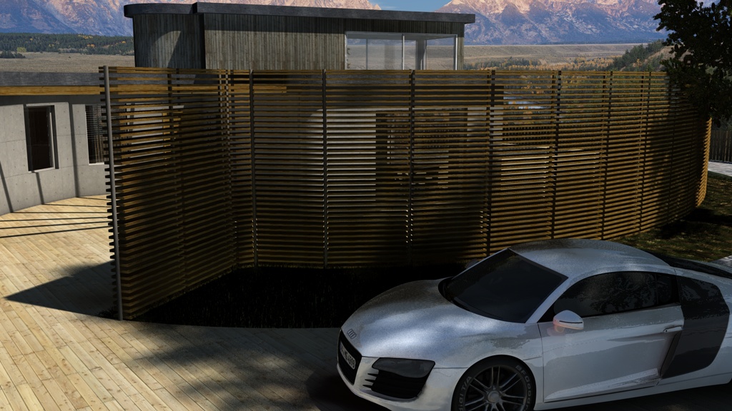

ecco alcuni cambiamenti :p

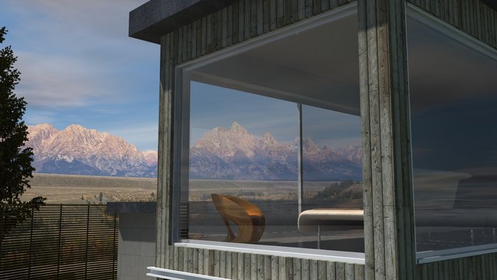

prima di fare commenti tecnici vorrei dire che...
L' R8 E' VENUTA UNA FIGATAAAAAAAAAAAAAAA soprattutto il render dove si vede il riflesso della casa sulla fiancata.
Dopo questo sobrio commento ti consiglierei di rinforzare la luce del sole e curare un attimo il giardino. Una luce leggermete piu bruciante renderebbe la scena + viva.
ciao ciaooooo

MrMojo io proverei a dare un colore caldo alla luce del sole... ed un azzurro leggero a quella ambiente.... solitamente faccio cosi'... ed il risultato lo trovo soddisfacente
