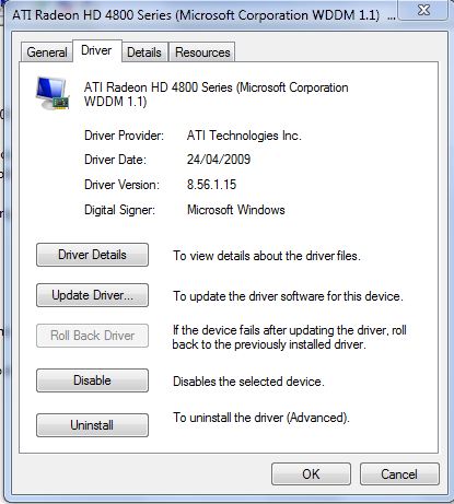

Per i driver da quello che ne capisco credo stia funzionando con i driver interni di windows, visto che non ho il pannello di controllo menzionato nel dischetto della scheda, è una supposizione però. Posto uno screen della finestrina dei driver della scheda.

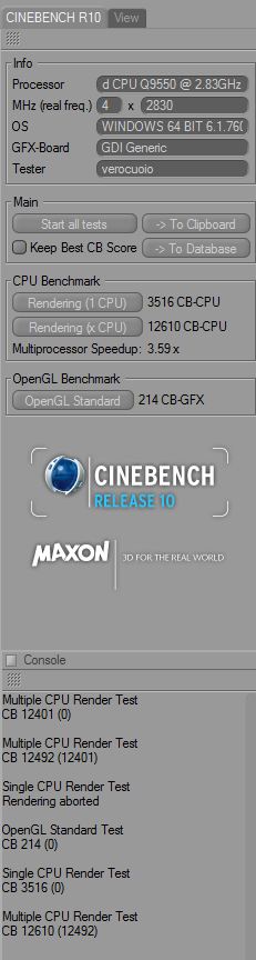

Ecco anche la finestra di cinebench, nel campo in alto sotto la voce MHz (real freq.) ho messo 2830 comunque i risultati erano i soliti anche a campo vuoto.
sotto GFX-board ci dovrebbe essere il nome della mia scheda grafica?

ma scusami ... quanti punti ti restituisce il cinebench ... apri il cinebench e fai partire direttamente il test openGL. Mica ti ha fatto 214 punti???!!!!

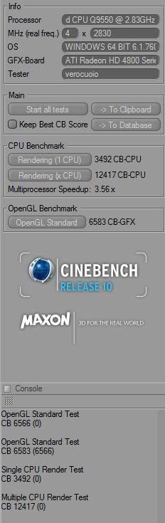

Ho installato i suoi driver, prima stava funzionando con quelli di windows, inizialmente il dischetto non andava ho dovuto mettere la compatibilità del file di setup su vista, ora è tutto ok, c'è stata un incredibile variazione di prestazioni, ho subito fatto una prova con cinema,un oggetto da circa 380.000 poligoni tutti selezionati lo muove bene quasi come non ci fosse niente.
