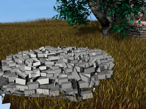

devo realizzare una montagnetta di pietre ammassate ho provato con un cubo ma nn mi riesce bene, vi allego la foto di quello che vorrei creare e di quello che invece ho fatto,....rispondete vi prego nn so come fare..

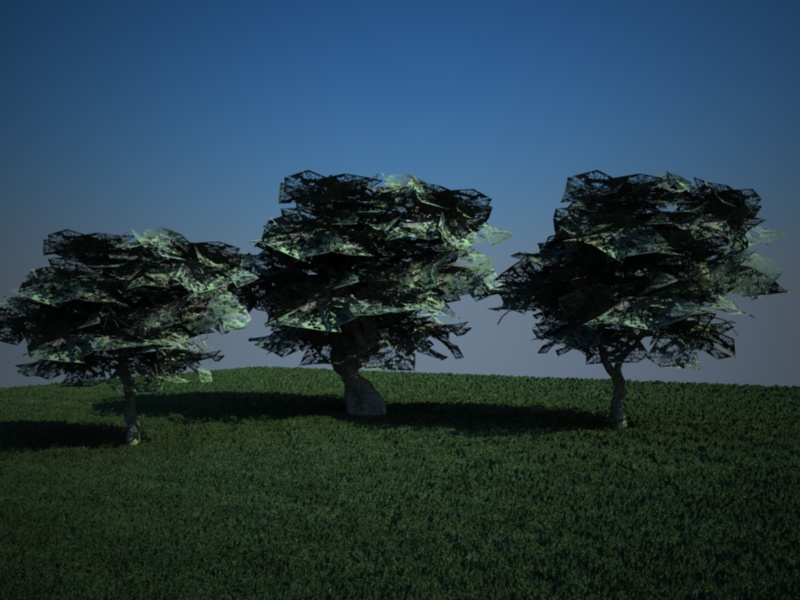

inoltre ho un secondo problema
un albero di ulivo...POTRESTE AIUTARMI A CAPIRE COME POSSO FARE???????VI SONO GRATO è UN LAVORO MOLTO IMPORTANTE PER ME......

prova il plug-in RockGen
renxo
Messaggi: 2256
Re: PIETRA
Messaggio da renxo »
con Rock gen puoi generare le pietre ma cmk poi le devi posizionare tu.

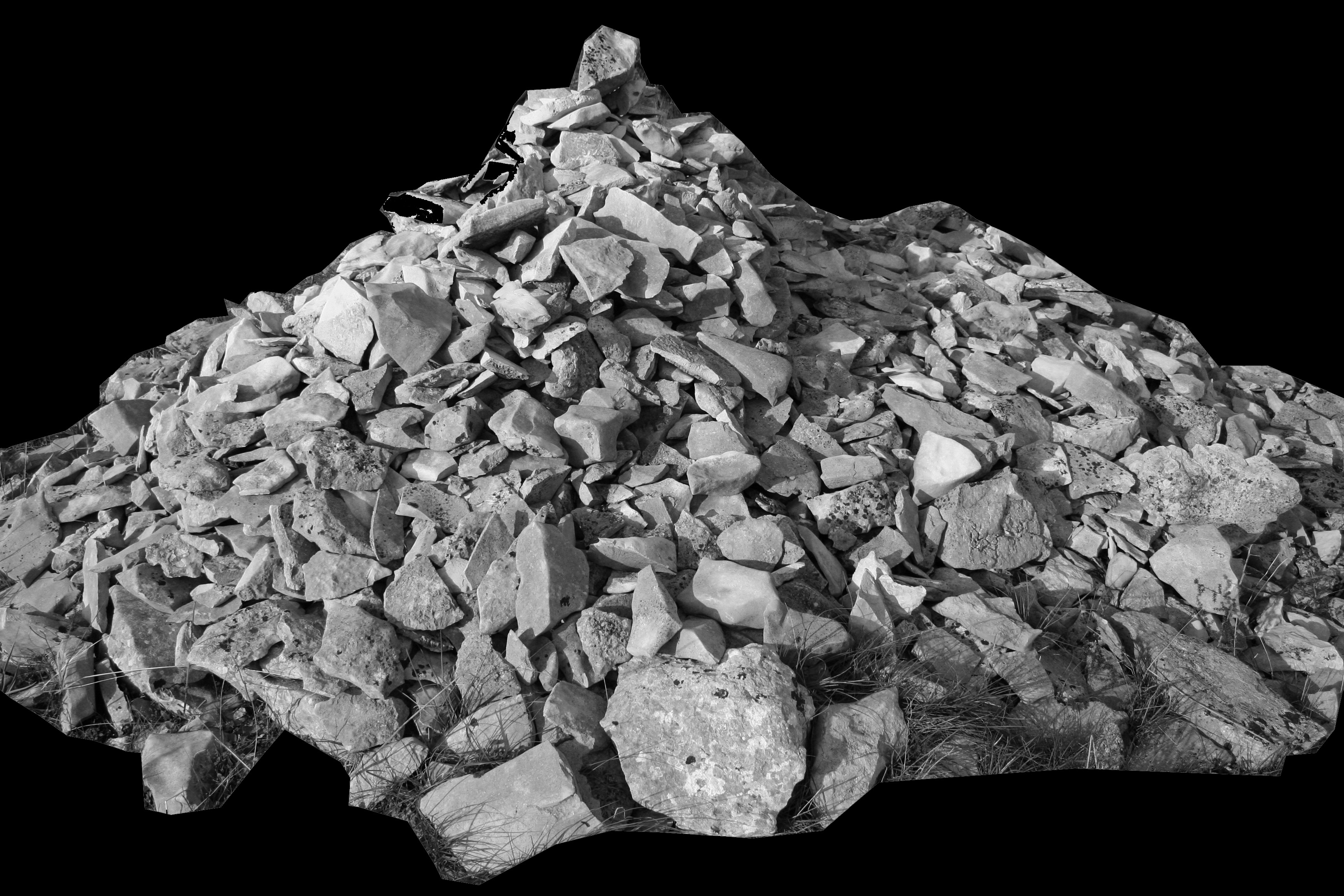

cmk io farei cosi:
genera la pietre con RockGen oppure le modelli tu.
ne bastano poche, direi un 5 o 6.
cerca di farle come quelle della foto, non è difficile.
se vuoi cambiarle basta anche cambiare la dimensione, e non la forma.
magari ne fai 5 o 6 e per ognuna di quelle ne fai 3 copie di diversa grandezza.
poi fai un po di spline che abbiano piu o meno le forme della montagna.
intendo dire che le spline devono essere dritte, curve, come vuoi. basta che idealmente tutte le spline che crei -fanne una 15ina- abbiano la forma della montagna.
poi duplichi le rocce lungo la spline. hai la possibilità di variare -lungo la spline- il numero di oggetti duplicati, la scala nei 3 assi e la rotazione nei 3 assi.
se ci giochi un po in meno di una mexxora sei a posto.
per l'ulivo secondo me fai prima a scaricarlo in librerie.
fai una ricerca con "richieste richieste richieste" e vedrai che trovi quello che cerchi.

COME POSSO MIGLIORARE l'albero di ulivo in vray mi sembra molto sbagliato aiutatemi
