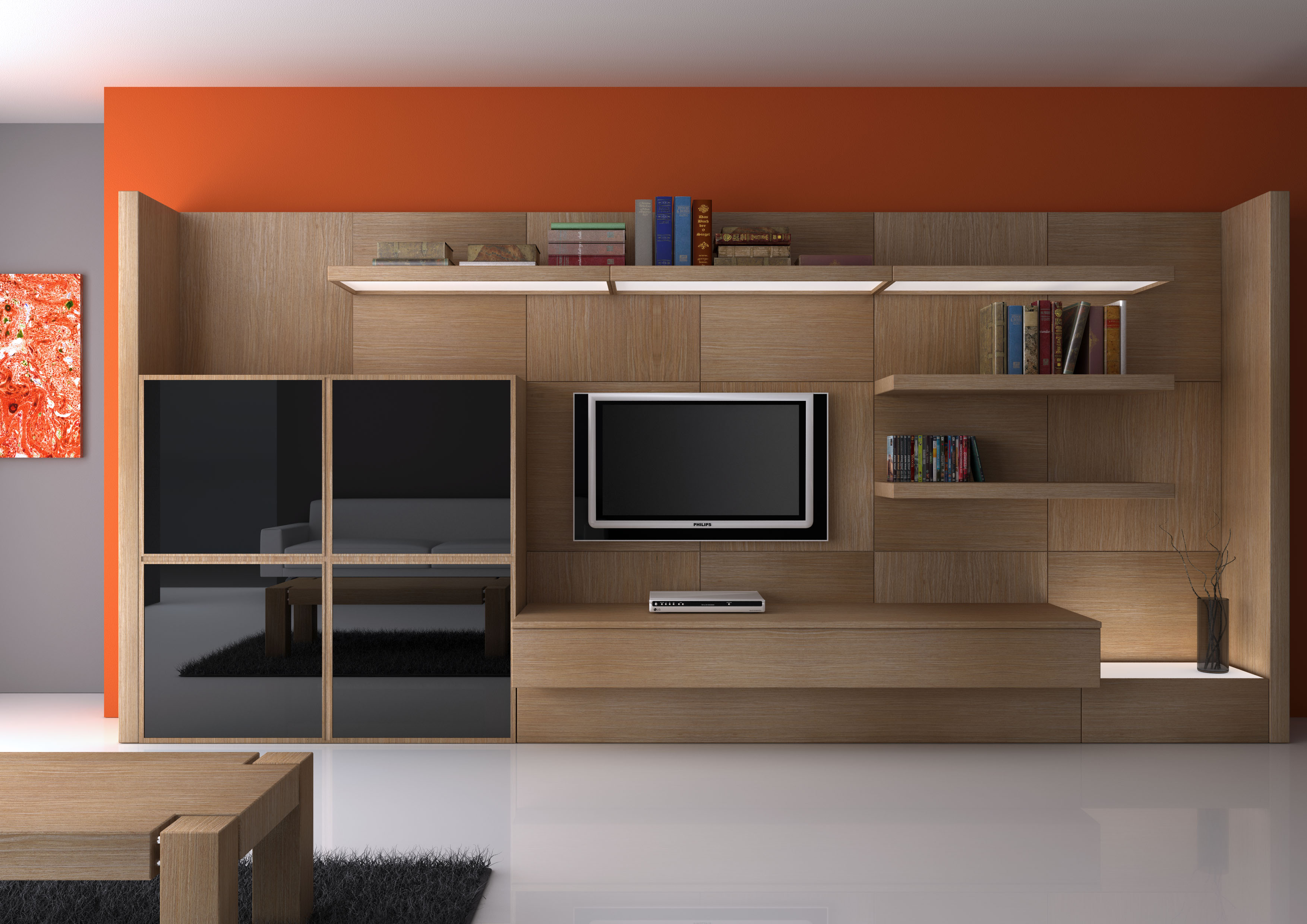

Ciao a tutti...
Posto qui il mio primo rendering con vray dopo aver studiato attentamente tutti voi per 2 mesi, cioè da quando ho vray, leggendo e guardando con attenzione tutto ciò che facevate!
Ovviamente C & C sono molto graditi!
Evviva l'ho detto anch'io finalmente!!! :)
La scena è costruita in c4d apparte alcuni oggetti d'arredo per onor di cronaca. :D

Bravo, molto bello.... dacci qualche informazione in piu sulla scena.. luci bridge ecc ecc...

Oh cavolo che figura! Volevo evitare che chiedessi i parametri come fai con praticamente tutti!
Comunque 1 area a sx, 1 area dietro la telecamera a sx, + 2 area sul mobile dove illumina.
Color mapping reinhard 1 1 1, IR+LC, praticamente tutto come da default.

cappero...ci piace.bella resa del wood

un piccolo appunto te lo devo fare,hai lasciato acceso il digitale,e la corrente costa.
bravo complimenti

Guarda ti dirò, se qst è il risultato di 2 mesi di studio di vray, io mi sarei accontentato anke di un lavoro meno serio.. :lol: :lol: :lol: davvero, proprio bravo...posso dirti un paio di impressioni, poi mi prenderò ttt i nomi possibili, xkè è giusto per romperti le balle (eh, cs vuoi, ti presenti col primo lavoro k è un mezzo capolavoro, uno k rompe le palle è il minimo eh :lol: :lol: )
è sl un mio parere, ma, abbasserei un "pelo" il valore di arriccia e increspa (proprio x andare a vedere il pelo nel tappeto :lol: :lol: ),
poi, forse guarderei un pò gli speculari del legno, secondo me, appena un pò più riflettente (ma con dispersione) starebbe meglio,
e riguarderei il vetro del vaso, k secondo me in quella posizione dovrebbe avere qualke riflessino in più...
per il resto, davvero bello, la modellazione, la scelta dei colori...bravo bravo...
e ora.....massacratemi.... :lol: :lol: :lol:

ottimo render, mica si potrebbe avere il materiale legno?

Beh fai bene a fare critiche ed essere puntiglioso! :) Proverò a riguardare il vaso e il tappetino, anche se credo non toccherò + questo lavoro! Anche perchè fra poco si va in ferie! :)
Grazie anche a Cesgimami!!! Però strano che tu non dica nulla!!! Non è perfetto sto lavoro e lo so!!! Dai dai spara 10-20 errori che gli occhi di noi comuni mortali non vedono!!! :lol: :lol:
