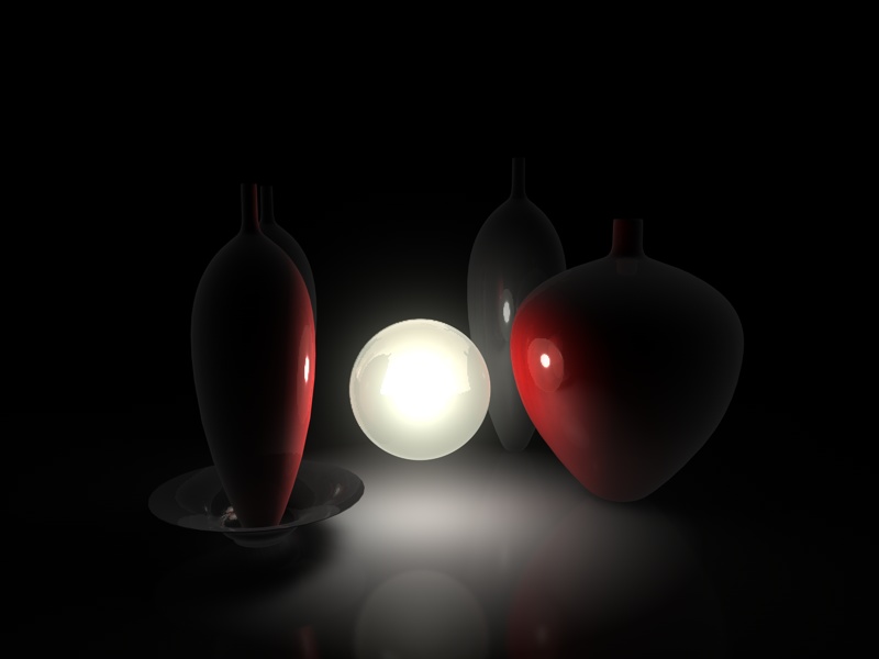

Ho un oggetto che deve diventare la mia fonte luminosa. Più precisamente vorrei ricreare una lampada fatta interamente in vetro bianco, che emani una leggera luce soffusa e che essa stessa sia tutta illuminata.
Ho provato con la tecnica luce area, oggetto/spline...ma a questa maniera l'oggetto crea illuminazione ma lui non si illumina, tranne se spunto la voce : mostra nel rendering, ma a questa maniera l'oggetto viene completamente bianco in maniera piatta. mentre io vorrei avere sempre un effetto tridimensionale.
spero di essere stato chiaro, e spero che qualcuno possa aiutarmi....
:?: ciao ciao

Dovresti riuscirci creando un materiale con luminanza attiva e fersnel, fai una prova :)

una roba così?
Immagine 36.png (416.8 KiB) Visto 1925 volte

l'effetto è proprio quello ke volevo, ma non riesco a capire se hai messo all'interno una luce omni e se oltre al canale luminanza sono attivi altri canali come trasparenza e colore....

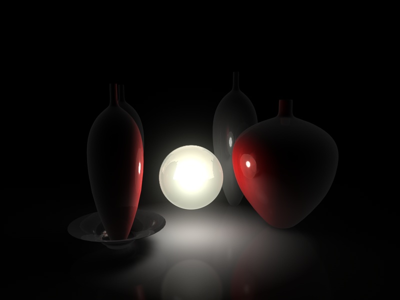

io ho provato a vedere se il risultato poteva essere decente.
in pratica ho creato una sfera con un materiale con trasparenza, luminosità e riflessione.
Dentro c'ho messo una omni con decadenza e visibilità
non è bella come quella di nex, ma non mi ci metto neanche :)
