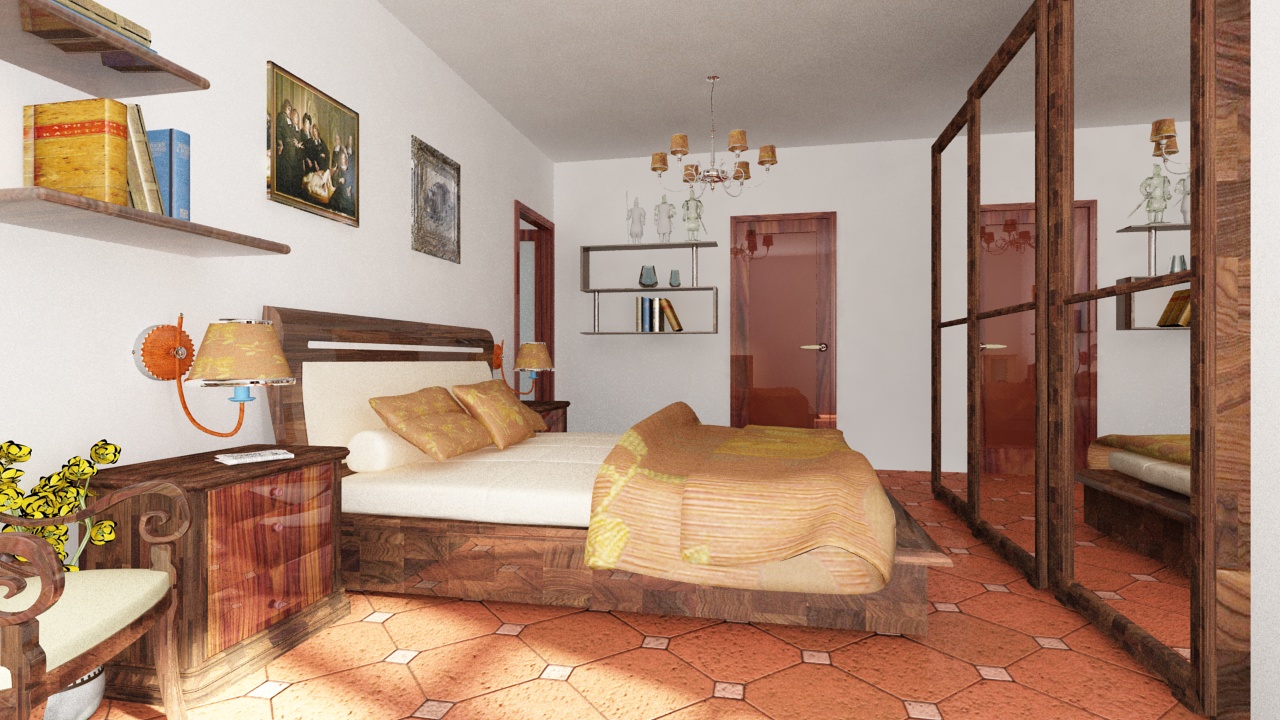

Ciao ragazzi! ho appena finito un lavoro solo che ho un problema con il mappaggio del legno...
Il lavoro è stato fatto un po di fretta quindi ci sarà da aggiustare un po la luce.. l'intonaco non mi convince molto...
Con la mappatura del legno, è impostata su Mappatura UVW..
Ho provato a metterla in tutti i modi ma non riesco..
Qualche consiglio??
vi ringrazio anticipatamente..
ciaoo

Secondo me dovresti utilizzare la cubica,e giocare col ripeti,se poi vedi k fa proprio schifìo,prova a cambiare la tex e trovarne una più grande....

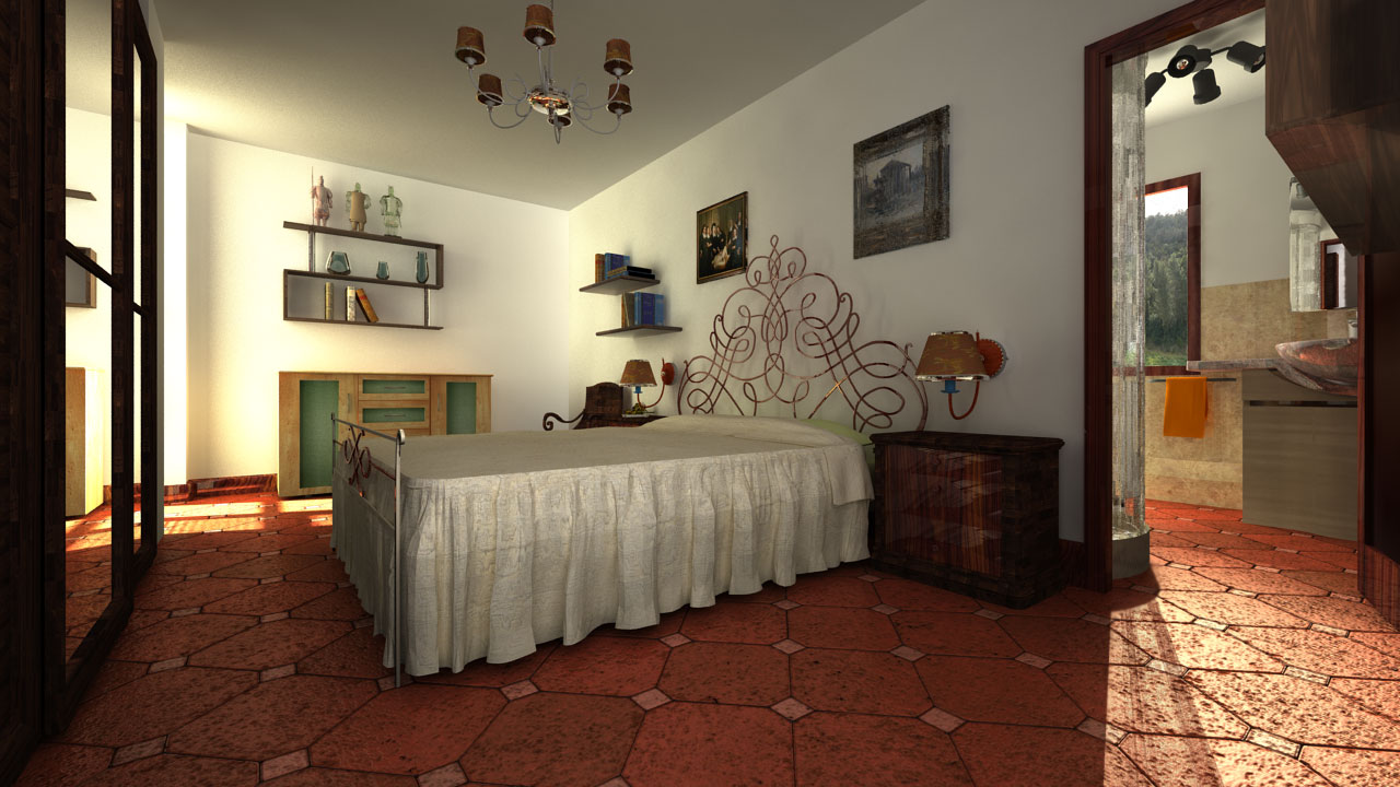

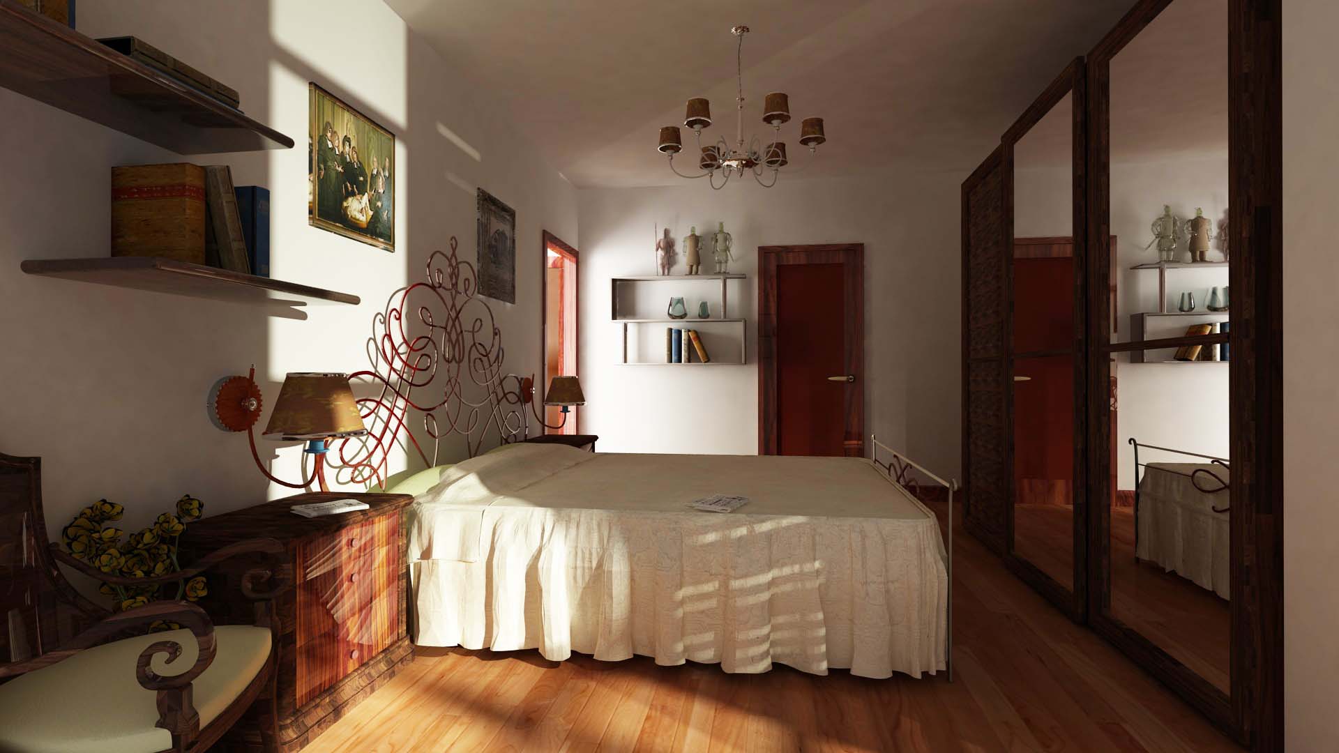

Ho apportato un po di modifiche.
Ho rivisto totalmente le luci:
1 luce aerea,shadows attivo, dietro la portafinestra in fondo, (ho provato a mettere light portal ma sembra che non illumini per niente)
1 luce (infinite senza sky) diretta verso la portafinestra..
1 luce area dietro la cam ;shadows attivo, potenza bassa(3) giusto per illuminare un po l'ambiente che risultava troppo buio.
1 luce aera nella finestra del bagno
1 luce Spot che parte dalla finestra del bagno diretta verso il pavimento.. (volevo vedere quella linea di luce sul pavimento uscire dal bagno)
altri settaggi:
low quality -3 -1
colormapping Reinhard
aa adaptive dmc 0.005 Mtchel netravalli ( sarà quello ideale???? )
reflect refract
ciaoo

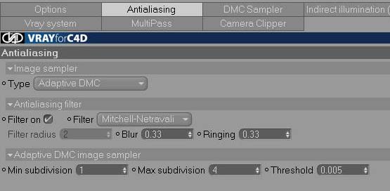

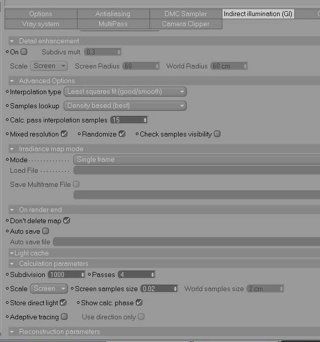

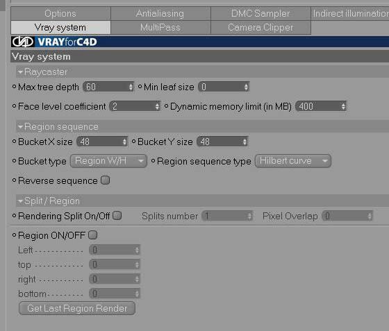

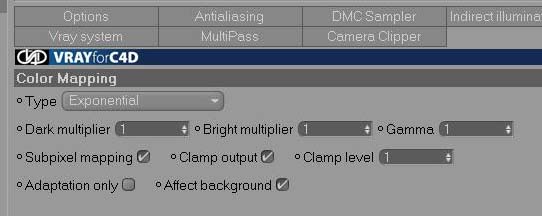

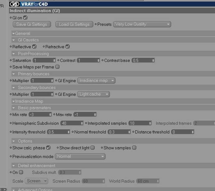

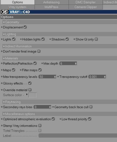

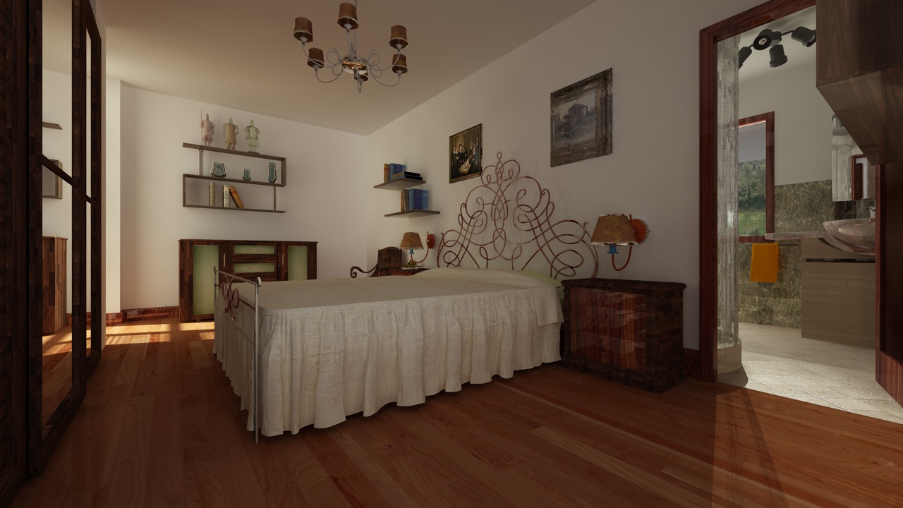

Ultime modifiche..

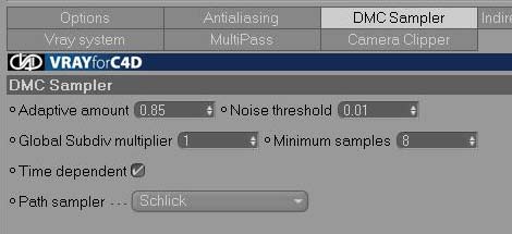

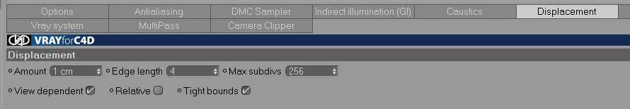

Ora vi posto i settaggi del render perchè sicuramente sbaglio qualcosa... In tempi ci ha messo 4 ore per ogni render!!!
Non è possibile così tanto! ho un portatile con processore pentium da 2.40 ghz, 3 GB di RAM e scheda video da 1 giga dedicato.. ma in casi di render so che centra solo il processore e cioè nella fase di calcolo...
4 ore e 50!
4 ore e 50!
4 ore e 20!!!
4 ore e 20!!!
fabio81
Messaggi: 778
Re: camera da letto (problema mappaggio texture)
Messaggio da fabio81 »
nessuno sa darmi qualche consiglio o farmi notare qualche accorgimento in modo da migliorare i tempi?
