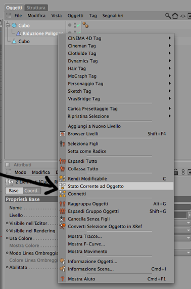

Ciao a tutti, volevo chiedere se era possibile rendere editabile un modificatore applicato a un oggetto.
IN particolare il poly reduction.
E' particolarmente noioso, che tutte le volte che si sposta un oggetto, per esempio, con applicato tale modificatore, ricalcoli tutta la procedura di riduzione, soprattutto se l'oggetto è particolarmente pesante.
Sarebbe più comodo se l'oggetto restasse ridotto di poligoni una volta per tutte, e sopratuttto che poi questo oggetto meno pesante sia poi liberamente modificabile.
C'è una soluzione?

seleziona l'oggetto ed il modificatore, poi tasto destro "stato corrente ad oggetto" così te lo rende un poligono solo ( ti fa la copia quindi devi solo cancellare l'originale con il deformatore). come quando si usa la funzione connetti tra 2 oggetti.
lo uso quando il modificatore so che non vorrò più toccarlo. :)
spero ti possa essere stato utile ;)
Immagine 44.png (120.45 KiB) Visto 781 volte

perfetto, grazie, gentilissimo
