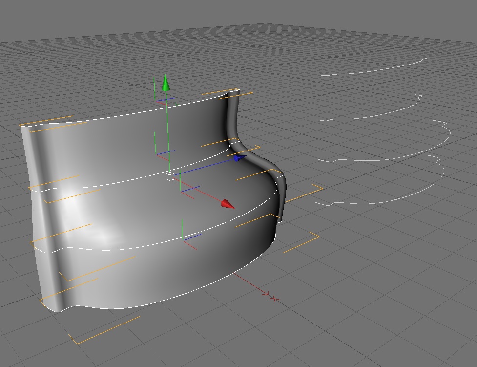

nada, con cinema una cosa del genere non la rifai con nessun strumento, per questo tipo di cose ti ci vuole altri softw che fanno raccordi di superficie in quel modo.
Per rifare questo tipo di figura devi lavorare gli spline a fette verticali, parti dalla base e sali sali sali sali facendo tante strisce, e cinema ti crea il passaggio di queste,
Vedi file allegato.
Altrimenti entra in gioco la modellazione poligonale..
Credo ci sia un plugin che permette anche di fare quelle cose, si chiama spline patch, ma esula dalla normale lavorazione degli strumenti di base di cinema4D.
mz :)

grazie...proverò a lavorare x livellicome mi hai consigliato
