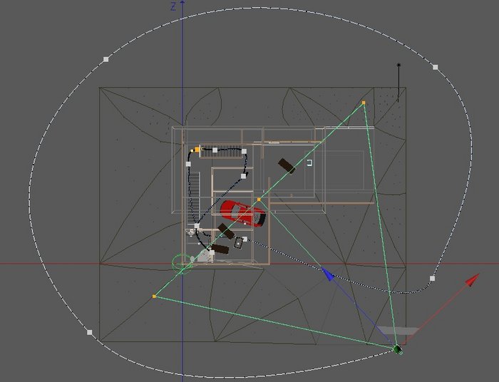

La scena è questa!
Il percorso fa un giro attorno alla villa e poi entra all'interno!
