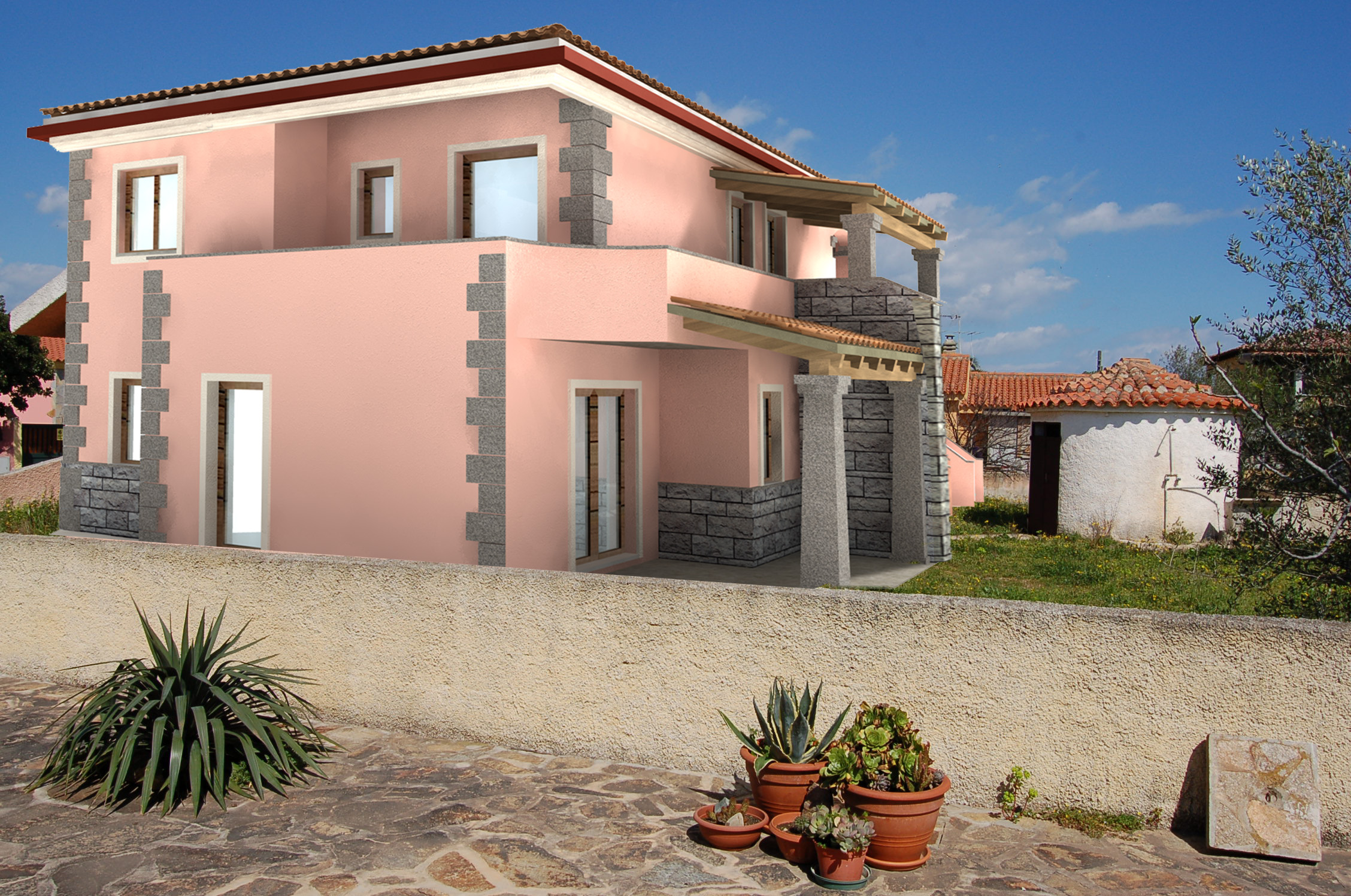

Ciao, vi posto il mio ultimo lavoro, cosa ne pensate?
Sono ben accette critiche e consigli.
Grazie

scusa, ma non mi fa impazzire :)
secondo me di base c'è la luce sbagliata. il tetto non proietta l'ombra sui muri ma anzi sembra che rifletta luce.
per il resto forse cambiere un pò la linea dell'orizzonte perchè non mi sembra coincida alla foto di fondo.
mi sono diventato antipatico da solo :lol:

non credo sia antipatico... se no baroneddu non chiedeva consigli e critiche...
appunto... ci sono varie cosa da migliorare... sicuramente non hai attivato le ombre a qualche luce
il bump dell'intonaco è troppo grande.. quello delle pietre non si vede...
la mappatura dei legni è tutta sbagliata... il materiale delle colonne da rivedere
da rivedere anche le riflessioni dei vetri...
l'antialiasing andrebbe migliorato
per ora basta se no divento antipatico io :P :P

Quoto molte delle cose dette in precedenza.
Rivedrei completamente l'illuminazione, visto che mi sembra tu abbia usato "tante" luci, alcune delle quali proiettano un ombra dal basso, altre che non ne proiettano.
Avrei utilizzato un cielo.
La mappatura dei legni delle finestre è da rivedere.
Per i vetri di porte e finestre è meglio se toglie la riflessione e metti un HDRI su ambiente (se no riflette il nulla che c'è dietro)
Per il resto, mi piace :D

Grazie a tutti per le critiche costruttive, e scusate se vi rispondo cosi in ritardo. Cercherò di utilizzare le critiche per il prossimo lavoro, questo è stato un lavoro veloce. Per ChIP_83, ho usato solo una luce è l'illuminazione globale, quindi forse ho sbagliato qualche altro settaggio. Per quanto riguarda l'orizzonte, so che c'è qualche errore, ma per inserirlo nella foto io faccio dei render di prova e poi con photoshop cerco di inserire l'immobile, anche se è probabilmente sbagliato come tecnica per ora mi arrangio così fino a che non ne imparo un'altra.
Ringrazio ancora tutti.
Alla prossima
