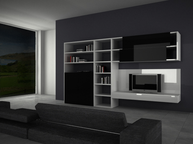

Salve ragazzi, vi allego il mio primo lavoro con vray, lo so, le modifiche da fare saranno tante comunque vi scrivo alcuni parametri che ho usato:
Una luce area vray light con radiant power(W) 250 a sinistra(dietro i vetri), a destra della foto e dietro il divano, poi vray physical camera con film ISO 100, F-stop 2.5, shutter speed 180.
Qualcuno sa darmi qualche dritta per una bella illuminazione da studio e su come fare a creare
un effetto realistico nelle vetrate?
Vi ringrazio anticipamente per l'aiuto.

Tralasciando i problemi che ci sono nei materiali dato che le specularità sono tutte da rivedere ti consiglio di fare una ricerca sul forum ci sono delle discussioni mie e di cesgimami dove puoi capire facilmente il set per l'illuminazione d'interni.

ma vuoi fare un illuminazione notturna??
