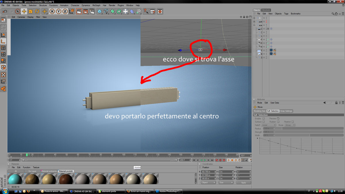

Gentili amici,
ancora una volta mi rivolgo a Voi per un consiglio.
Sto realizzando degli oggetti "complessi" creati con booleane dentro altre booleane ecc..
il mio problema è che perdo completamente la centratura degli assi dell'oggetto rispetto all'oggetto stesso. Esiste un modo per centrarli automaticamente?
grazie mille per l'aiuto!!!
Alessandro

Re: Allineamento e centratura assi
Messaggio da esablone »
Struttura---> Centro Asse
Ettore.

Allora mi vedo costretto ad insistere con le figuracce.
Ho individuato lo strumento ma non riesco a farlo funzionare. Non ottengo alcuno spostamento.... :shock:
Messaggio da ChIP_83 »
postino ha scritto:Allora mi vedo costretto ad insistere con le figuracce.
devi centrare gli oggetti figli secondo la loro gerarchia, partendo dal più basso sino all'ultimo :D
ChIP_83 ha scritto:devi centrare gli oggetti figli secondo la loro gerarchia, partendo dal più basso sino all'ultimo :D
Mah no non credo, non ho provato per mancanza di tempo, ma dovrebbe essere sufficiente spuntare l'opzione Includi figli che trovi tra le opzioni di Centra asse!

perfetto ma includi i figli funziona ma non centra l'asse Z dell'oggetto....... :(

ok ok ok forse ci sono..... :D
Messaggio da 62VAMPIRO »
Usalo in modalità "Auto update" e il problema è risolto. Spunta "Include Children", "Use all objects" e "Auto update". Quando hai l'asse sballato rispetto all'oggetto oppure oggetti dentro ad un oggetto Nullo (quanti siano non importa), ti basta andare in Structure>>Axis Center>>>>"Center Axis to", cioè basta un click.........
