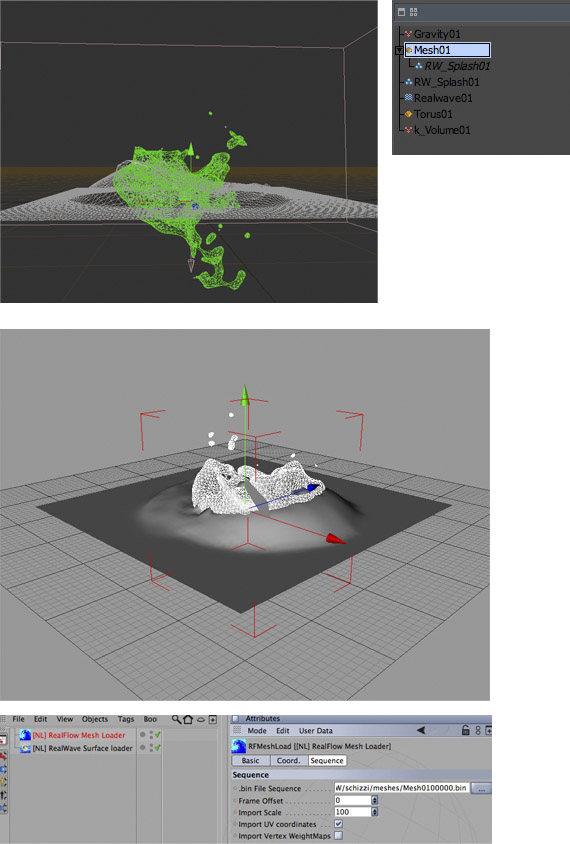

Messaggi: 3568
Re: realflow/c4d11
eh si anche io, ciclicamente, mi ci ributto e impazzisco :) cmq il comando build che dai cliccando con il destro sulla mesh, costruisce solo il frame corrente; puoi usarlo come test su vari frames quando aggiusti i parametri della mesh. Una volta che sei contento, usa il comando Build meshes che si trova in alto, così verrà fatto per ogni frame.
