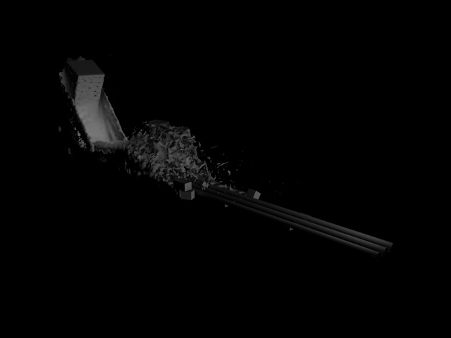

Vuoi ottenere una cosa del genere?
Se vuoi ti do i parametri.
Ma ti dico subito che quelle sono 300 mila particelle.
tunnel im.jpg (97.62 KiB) Visto 2229 volte

HS8 mi hai letto nel pensiero l'effetto che vorrei ottenere è proprio quello del primo esempio di cui hai allegato l'immagine, sinceramente sono rimasto molto impressionato dalla scena presente nel demo reel di realflow del film "Poseidon", e nel mio piccolo volevo fare una scena che si avvicinasse molto lontanamente per la precisione hihihihii, se puoi darmi maggiori informazioni sui settaggi utilizzati mi farebbe piacere sono ancora ai primi passi ciao

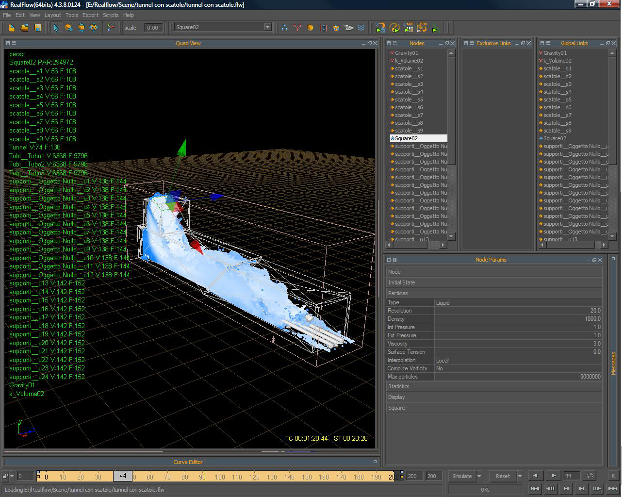

Si ti invio i settaggi però come ho impostato la scena
Emitter : square
Scale: 1.0 -1.0 -1.0
Resolution: 20.0
Density: 1000.0
int. press: 1.0
ext. press: 1.0
Viscosity: 3.0
Max Particles 5000000
La velocità è variabile ed oscilla tra 10-11 (loop)
V random: 0.8
H random: 0.8
Mesh
Type: Metaballs
Polygon size: 0.02
Filter method: yes
Relaxation: 0.1
Tension: 0.0
Steps: 64
Adesso l' emettitore quello che si crea sotto l' icona della la mesh
Field
Blen factor: 95.0
Radius: 0.02
Subtracive: No
Noise
Fractal noise: yes
@Amplitude: 0.1
@Frequency:2.0
@Octaves:1
Deformation
speed stretching: yes
@Min str scale 0.5
@Max str scale:1.0
Speed flattening: yes
@Min flat scale: 1.0
@MAx flat scale: 1.0
Min speed: 0.0
MAx speed: 0.0
é tutto per qualsiasi chiarimento sono qui :D
