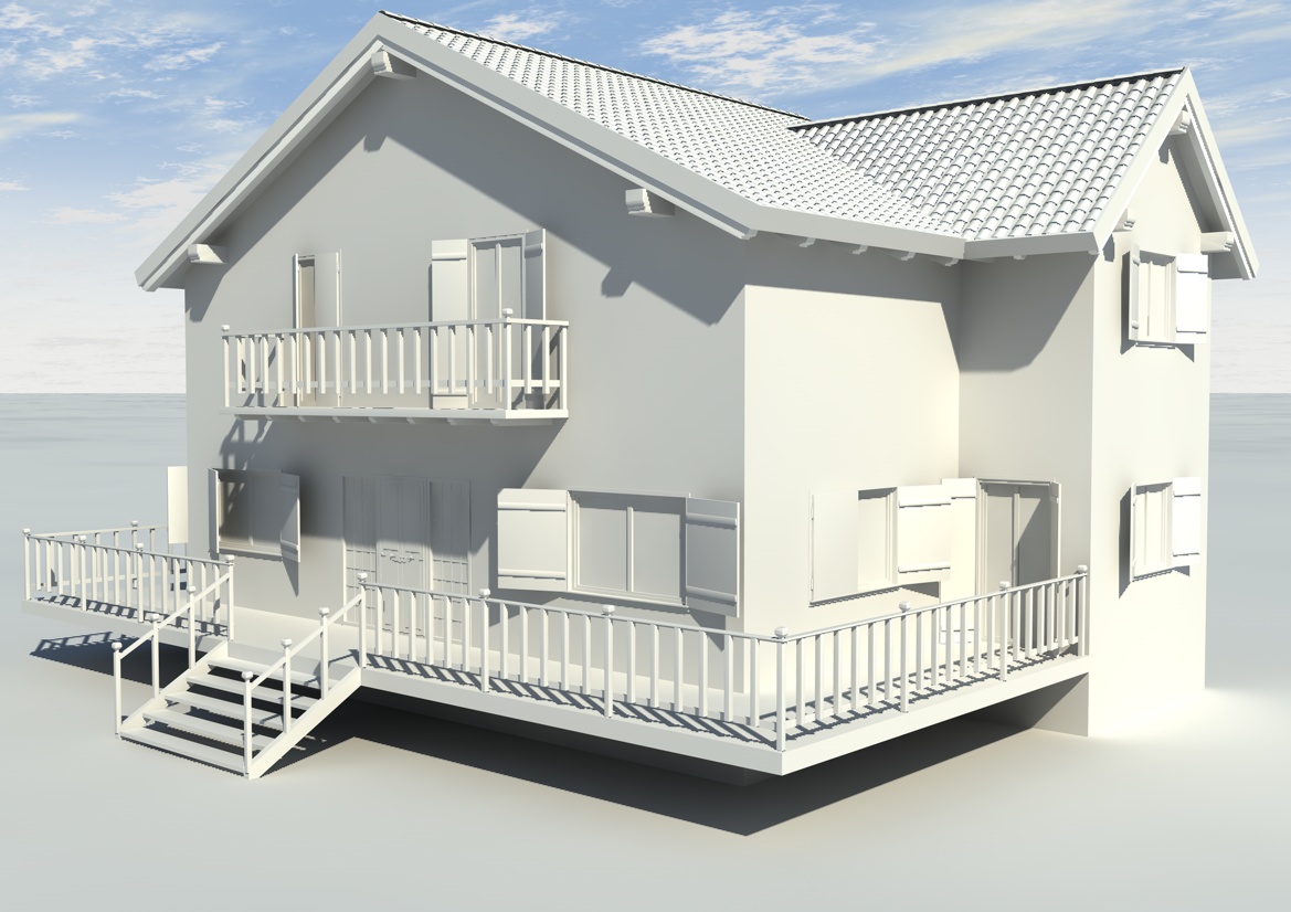

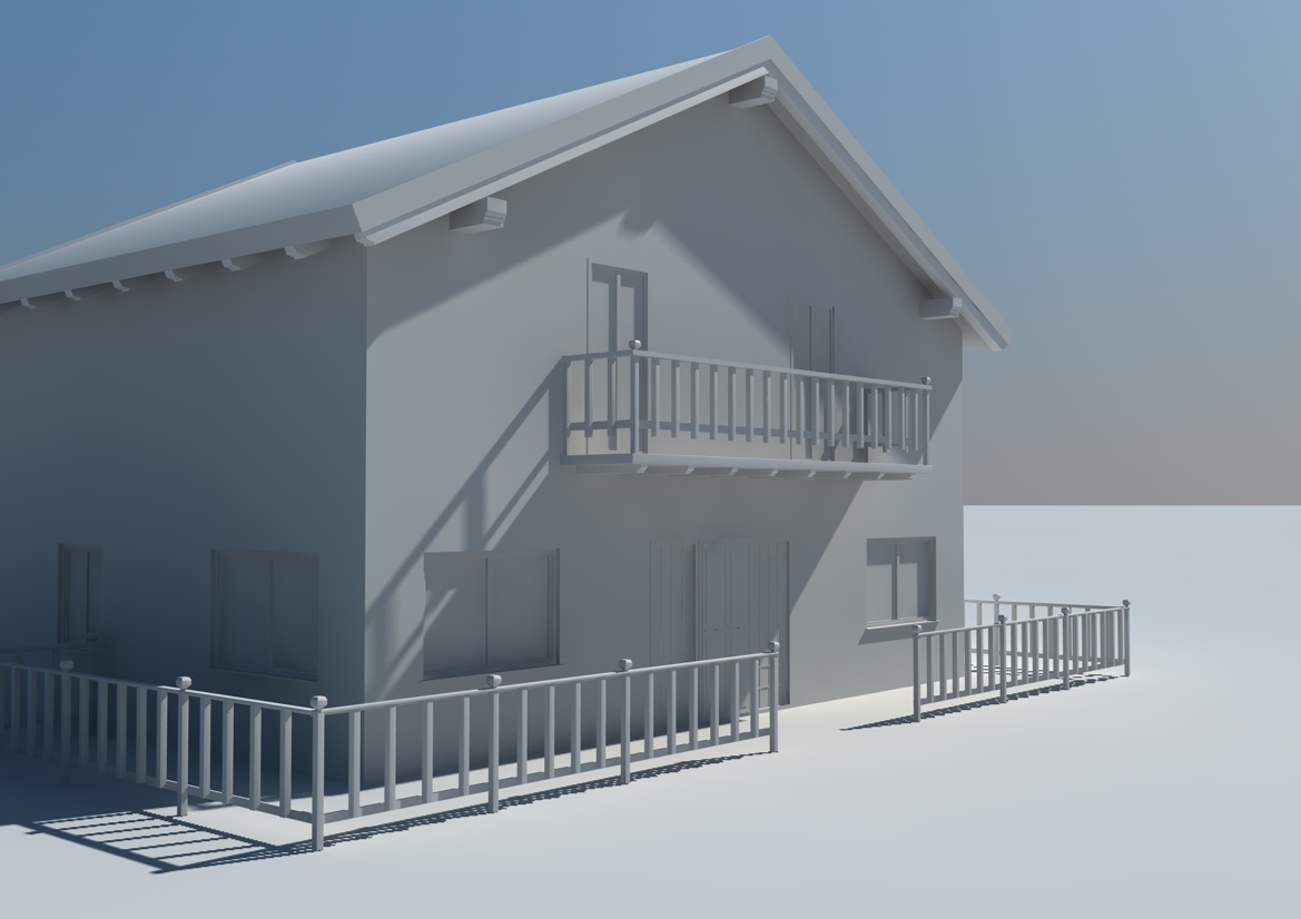

Ultimo lavoro fatto in giornata...erano più o meno le 3 quando mi son messo al pc...ora forse è meglio se stacco ;)
Un "piccolo" chalet di montagna, ancora da rifinire e texturizzare...
posto le prime fasi del progetto ;)

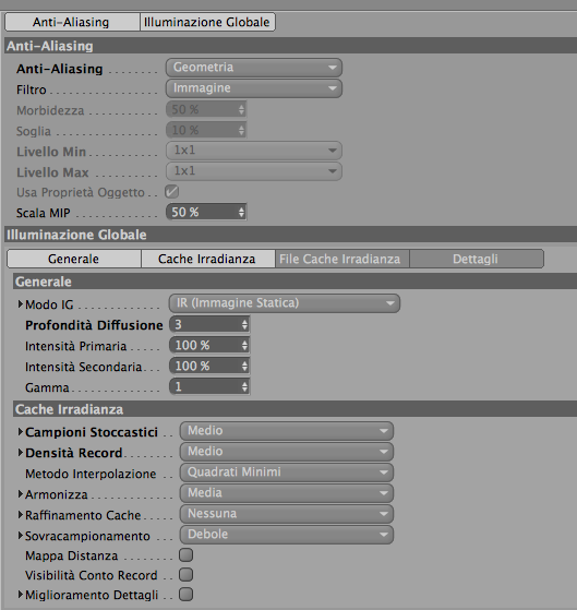

ciao arcnello, ora purtroppo non ho molto tempo, ma posso iniziare a darti qualche info sull'illuminazione, anche se non credo sia quella definitiva, perchè a lavoro finito pensavo più ad un fotoinserimento...ma vedremo.
Per il momento ho usato solo l'oggetto cielo che c'è di default in cinema, ho cambiato le coordinate per avere il taglio del sole come preferivo io, gli ho dato un intensità di 150% ed ho cambiato il preset del cielo.
Qui sotto ti lascio i parametri di render, che per ora si riferiscono solo alla GI.

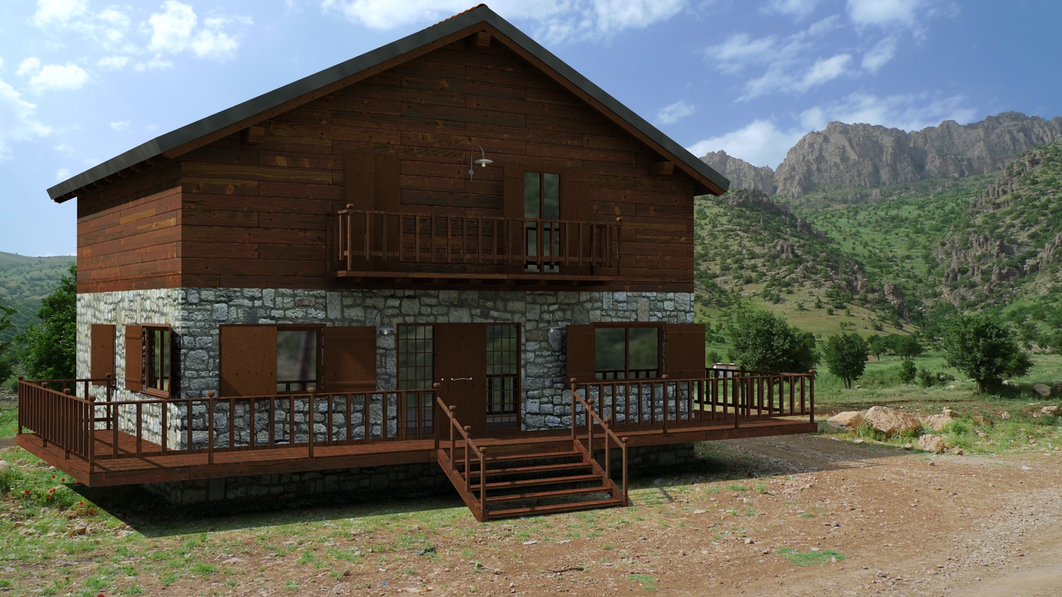

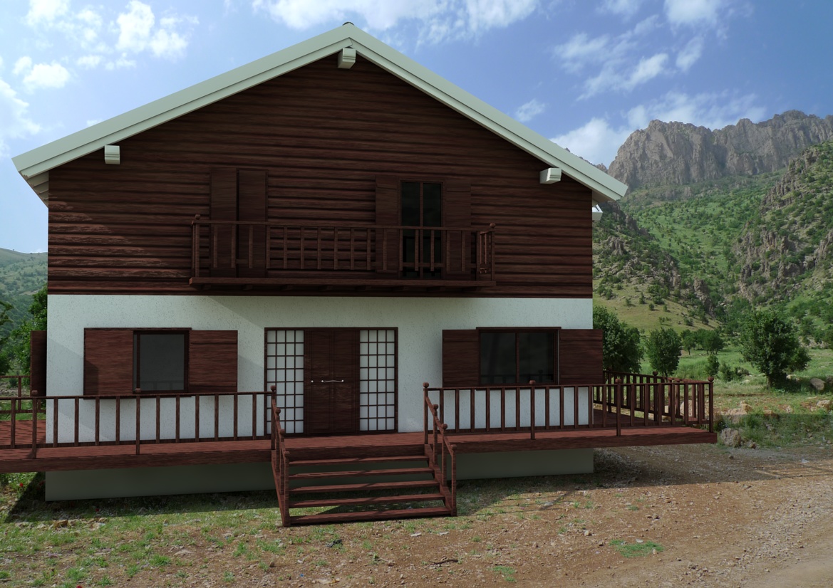

ho provato questo fotoinserimento.
Mi piacerebbe inserirlo in un paesaggio innevato ma diventa troppo laborioso creare la neve sugli oggetti della casa :(
Il legno probabilmente lo sostituirò, perchè non mi piace molto, anche se il colore credo sarà quello.

Ottimo render..davvero!
Saresti così gentile da condividere il materiale/texture usato per il piano su cui poggia lo chalet? o forse è un foto inserimento?
