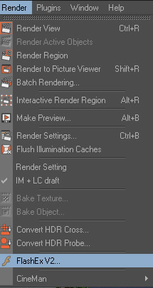

ok ok, ho trovato mr flashex v2, qualcuno xò mi saprebbe dire cm si utilizza???? por favor????

Re: NON URGENTE, DI PIU'!!!!! please help me
Messaggio da Anto3D »
Hai provato così?

si si, cm un coglione, ero partito per la tangente, e nn l'avevo proprio visto, ma cm funziona? cioè, preparo l'animazione, poi una volta messi i keyframe, mi esporta ttt i frame....?????
C'è tutto scritto.... imposti la durata del filmati pari a quella della tua animazione nel 3D.
Le dimensioni e il frame rate ( flash di default è 25 ) quindi metti 25. La modalità wireframe etc... tu sceglierai solid se lo vuoi solido... e vai così...
Poi premi su ok e te lo esporta.

ok, ho provato, io però nn capisco una cosa, ho impostato la mia animazione, e in editor funzica, poi esporto come mi hai detto tu, ma mi esce un'immagine, mentre a me servirebbero i singoli frame chiaramente vettoriali...dv sbaglio secondo te???
ti esce un immagine o una animazione flash?

ok ok, pare risolto, nn avevo impostato ttt i frame (k coglione) e quindi esportava sl il primo, ora si tratta sl di fare qualche prova, xkè il wire, è veramente molto incasinato, devo trovare il modo di diminuire ttt quelle righe, sennò andare a metterci su dei bottoni diventa un bel casino....grazie 1000 anto..... :D :D
