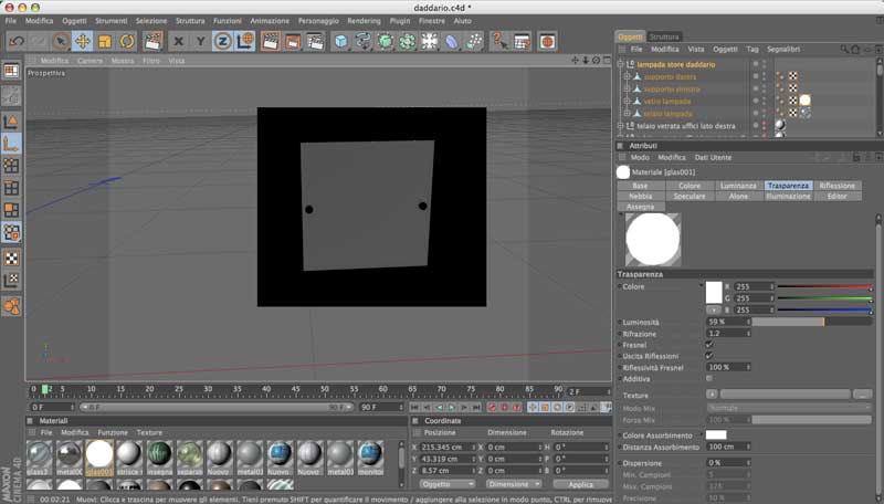

Lampada ufficio.
Messaggio da Micheledesign »

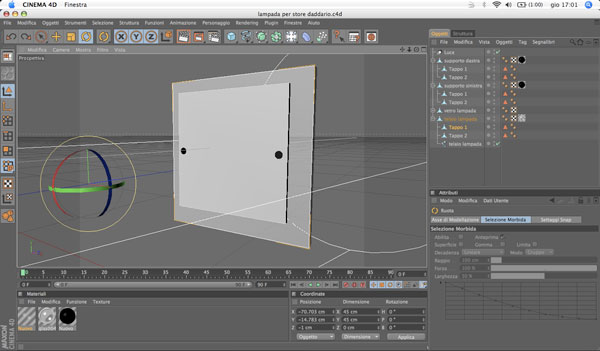

Salve a tutti. Sto realizzando una lampada per ufficio, e vorrei assegnare a quest'ultima un'illuminazione pari a quella reale; ho già realizzato il modello, ma non riesco a rendere il pannello bianco come quello riportato in foto per proiettare la giusta illuminazione all'interno del locale, infatti mi servirebbe una "dritta" nell'assegnazione della luce.
Posto l'immagine della lampada e il modello da me realizzato.
Grazie in anticipo.

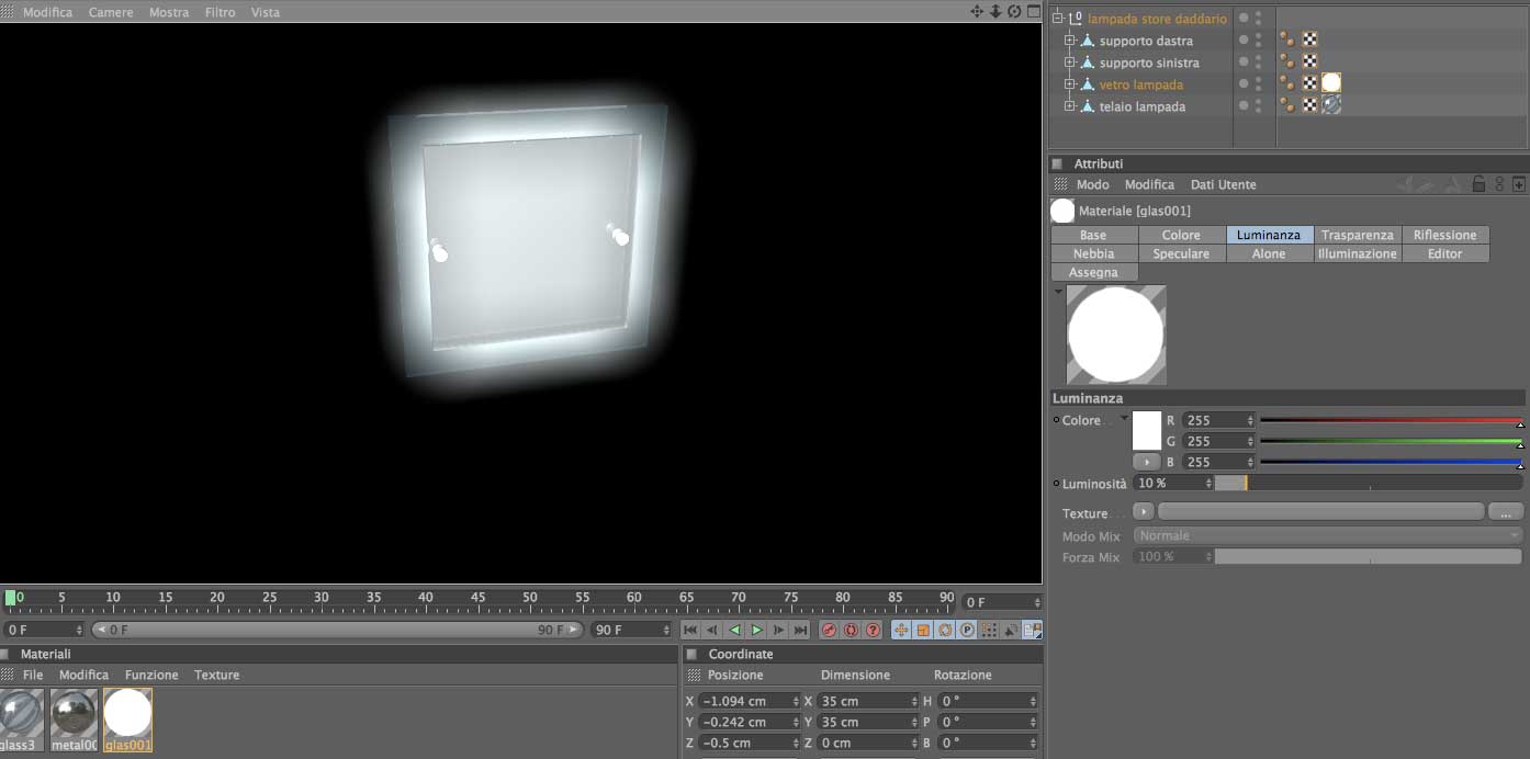

Ciao sono di nuovo io, so che ognuno di voi ha molto da fare, ma vi esorto nuovamente a rispondermi perché ho bisogno urgentemente di quell'aiuto inerente l'illuminazione.

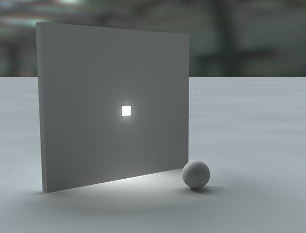

Spero di potervi incitare maggiormente ad aiutarmi facendovi vedere una piccola anteprima di quello che sarà il lavoro finale. Grazie a tutti e a presto.....

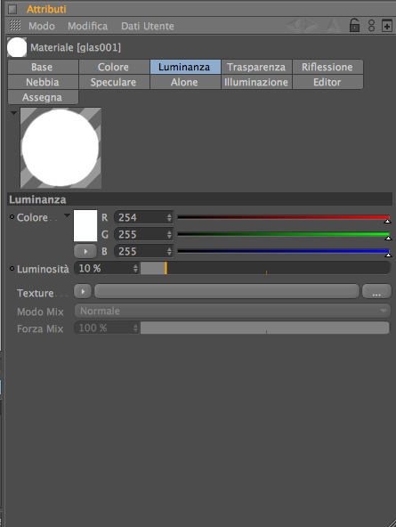

io, parere assolutamente personale....ti consiglierei di creare un nuovo materiale con solo il canale luminanza acceso da applicare al "quadrato luminoso", ed eventualmente mettere una luce area con decadenza per illuminare l'ambiente...

vecchiosem
Messaggi: 61
Iscritto il: gio feb 03, 2005 6:19 pm
Re: Lampada ufficio.
Messaggio da vecchiosem »
vedi un pò tu se così può andare
le misure le ho fatte a caso
se lo credi pooprtuno, copia i colori sulle tue lampade
Saluti dal Vecchiaccio

Così ad 'scatola chiusa' potrei suggerire di aumentare i valori della luminanza del materiale 'luminoso', se ne usi uno....oppure se usi una luce area probabilmente l'hai inserita nel verso sbagliato...le luci emettono lungo l'asse Z.

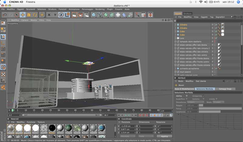

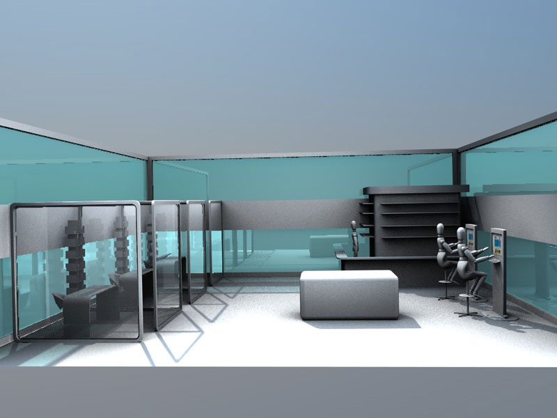

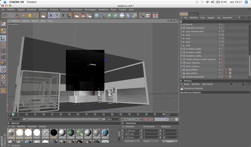

Micheledesign
Messaggi: 37
Iscritto il: dom set 14, 2008 1:01 pm

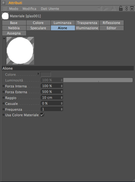

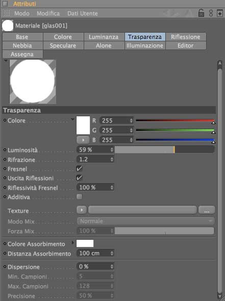

Certo avete perfettamente ragione avrei dovuto postare i valori, ma il fatto è che ho provato a cambiarli senza ottenere risultati. Adesso posto tutto. Ho anche disattivato le luci del set, ma niente, non vedo i giusti effetti. Posto le due fasi di render, la prima è quella nativa della lampada, la quale ho realizzato gli effetti grazie a Sem; la seconda è la lampada inserita nella scena, ma con i medesimi valori.
Messaggi: 4888
Messaggio da nexzac »
Ciao, ho provato a dare un occhio al file.
Ora non ho molto tempo, dopo caso mai se ti serve di do qualche info in più, ma ti posto il render e la scena, se ti può servire ;)
Aplique.zip
(49.21 KiB) Scaricato 141 volte
Immagine 17.png (198.86 KiB) Visto 2554 volte
