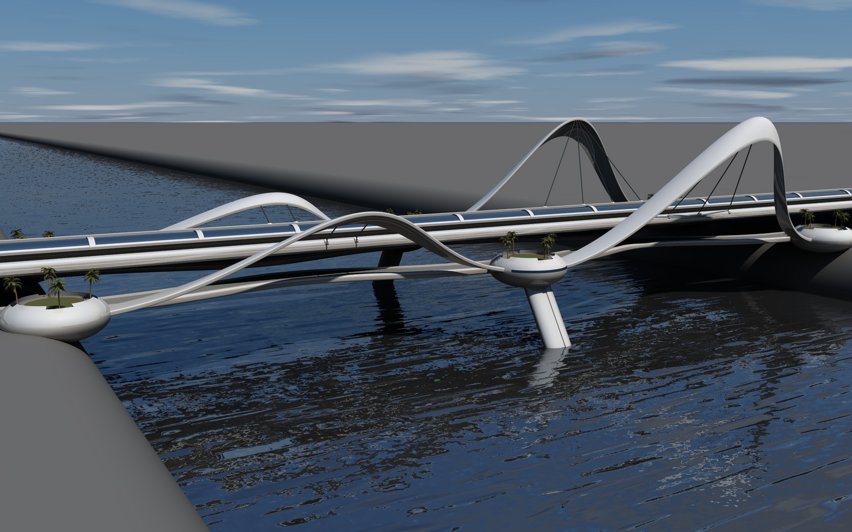

Ciao a tutti felice di conoscervi! :D Ho sempre seguito tutti i vari siti di CG e forum sparpagliati per il w.w.w. dopo aver scaricato l'impossibile tra demo e trial vari, alla fine mi sono orientato su C4d la scelta è ricaduta su questo programma per 2 motivi, la semplicità dell'interfaccia e naturalmente il prezzo! .... Per Natale spero anche di potermi regalare Vray!
Mha veniano a questo mio diciamo primo lavoro, ovviamente è l'attuale vertice di una lunga serie di prove test e strafalcioni........

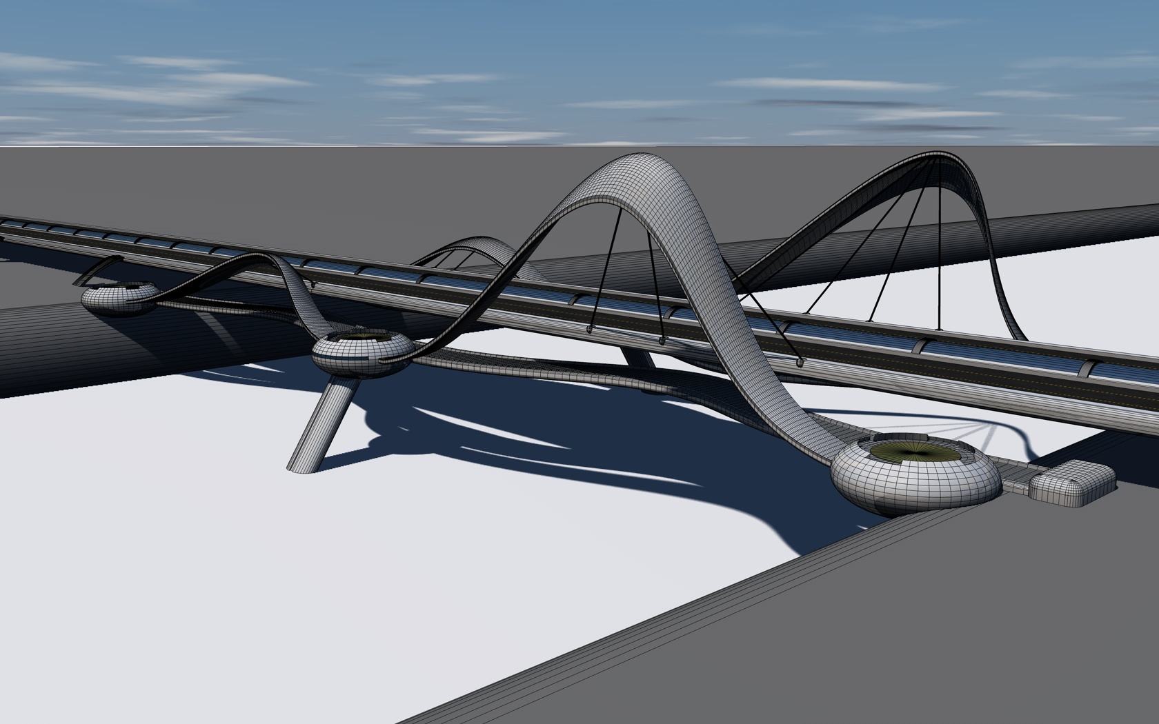

E' modellato intermante con cubi e sfere plasmati quasi tutti con la funzione Magnete veramente Ganza!
(tranne piante e mezzi che sono modelli free scaricati)
mi piacerebbe molto migliorare la qualità del render, come impostazioni ho messo un oggetto sky quasi di default, uno Sky compositing per l'HDRI, e nelle opzioni ho variato:
Profondità raggio 10
Profondità riflessione 1
Profondità ombre 10
ho tolto la luce automatica e deselezionato sfocatura.
ho aggiunto L'illuminazione globale di default.
E poi non ho variato nientaltro.
Nel materiale delle strutture ho aggiunto un distrubo in diffusione, riflessione al 100% con colore quasi nero e speculare plastico con lar 64, alt 87, dec -20 larg interna 7
Anche il mare non mi piace..........ma tra tutti quei filtri e livelli è già un miracolo se non ci sono affogato.
in questa prova ho aggiunto anche un ambiente con luce al 20%
Grazie a tutti dei consigli/ critiche/ecc... :)
Alex

..mi sembra proprio bello. sia dal punto di vista architettonico e sia dal punto di vista di rendering. magari cambierei un pò l'acqua se proprio dovessi trovarci un difetto.
complimenti :)

Per quanto riguarda l'acqua ti conviene diminuire la scalatura perchè ora come ora sembrerebbe un modellino di ponte dentro ad una baccinella! In pratica le varie onde dovranno sembrare molto più piccole!

Grazie dei suggerimenti e complimenti, ieri ho fatto alcune prove per variare appunto la dimensione delle onde, ma il risultato e' alquanto deludente. Ho scaricato alcuni preset di mare, stasera provo a vedere con che criteri sono stati concepiti e cerco di ricrearlo, poi posto anche un avanzamento del lavoro, adesso tocca ai detagli :roll:

Ciao, fantastico il ponte, ma sta anche in piedi?
Nei parametri che hai usato per illuminare non ci ho capito un granche, cos'è lo sky compositing?
Comunque se hai messo i parametri di illuminazione globale come sono non va bene perchè la profondità diffusione è a 1, devi metterla almeno a 2 se no non hai nessun rimbalzo delle luci, la scena risulta più scura , mettila anche a 3 se è il caso.
Poi durante le prove metti campioni stocaistici e densita record su basso cosi fai molto prima, anche che hai portato nelle opzioni la prof. riflessione a 1 non è proprio il massimo, mettilo a 3. (leva l'oggetto ambiente che è uno schifo, se è sempre troppo scura alza l'intensità secondaria)
Anche la riva dove poggia con relativo terreno fino all'orizzonte cosi come sta ora contribuisce in peggio, forse conviene che trovi qualcosa da metterci davanti per occluderne parte alla vista se no texturizzare decentemente un'area cosi grande non è facile.
Per ultimo la struttura, di che materiale sarebbe costruita? Non si vede neanche una linea di giunzione nei pezzi, forse puoi prendere spunto da qualche immagine di astronavi per texturizzarla, e farla meno riflettente.
Comunque complimenti per essre il primo lavoro è gia buono.
Verocuoio

Non penso che possa rimanere inpiedi una struttura del genere, devo ancora trovare
la giusta forma di un paio di piloni portanti, ma gli ultimi grandi ponti fatti
nella realtà sfidano la gravità e tutte le leggi esistenti, eppure stanno li..... :?
e ci passano anche sopra!... :shock: . Io su questo per ora non ci passerei comunque! :lol:
Ieri sulla base di un materiale scaricato dalla galleria del sito ho aggiustato il mare,
ho cambiato il disturbo nel rilievo e anche il tipo di riflessione, poi ho aggiunto al materiale
del ponte un disturbo leggero e ho fatto un rilievo semplice per fare una pannellatura, ma ancora non mi piace.
Comunque questo e' il risultato.

Per Verocuoio: per sky compositing, mi sono espresso troppo frettolosamente, intendo un oggetto sky con aggiunto il tag compositing per deselezionare la visibilita' da camera e OA e un materiale con la sola luminanza attiva con immagine caricata sopra un HDRI insomma penso di aver capito si faccia cosi!
Grazie dei suggerimenti su l'occlusione, questi 2 render li ho fatti con valore diffusione 3
Grazie ancora
Alex

difficile che stia in piedi con quei archi appiattiti e ridotte e così pochi cavi
però dal punto di vista del render, non architettoni, stai procedendo bene

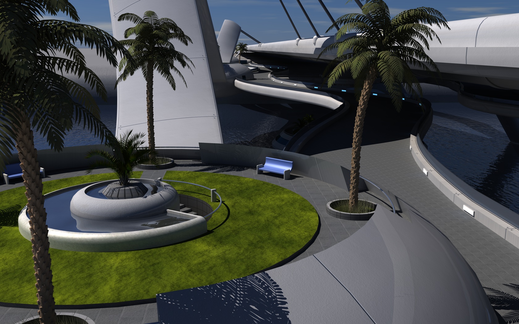

Mentre mi riguardavo i render fatti, ho notato di essermi completamente dimenticato di aver messo gli ingressi per le piazzole con le panchine, quindi ho perso tutto il tempo a studiare un modo per farci anche arrivare qualcuno, alla fine ho optato per un ingresso centrale con rampa di scale e fontana.
Nuova vista generale, ho aggeggiato ancora con alcuni paramentri di render, ma apparte il tempo allungato non vedo grossi miglioramenti ... :? Come posso migliorarlo, apparte la desolante landa che si staglia all'orizzonte?
