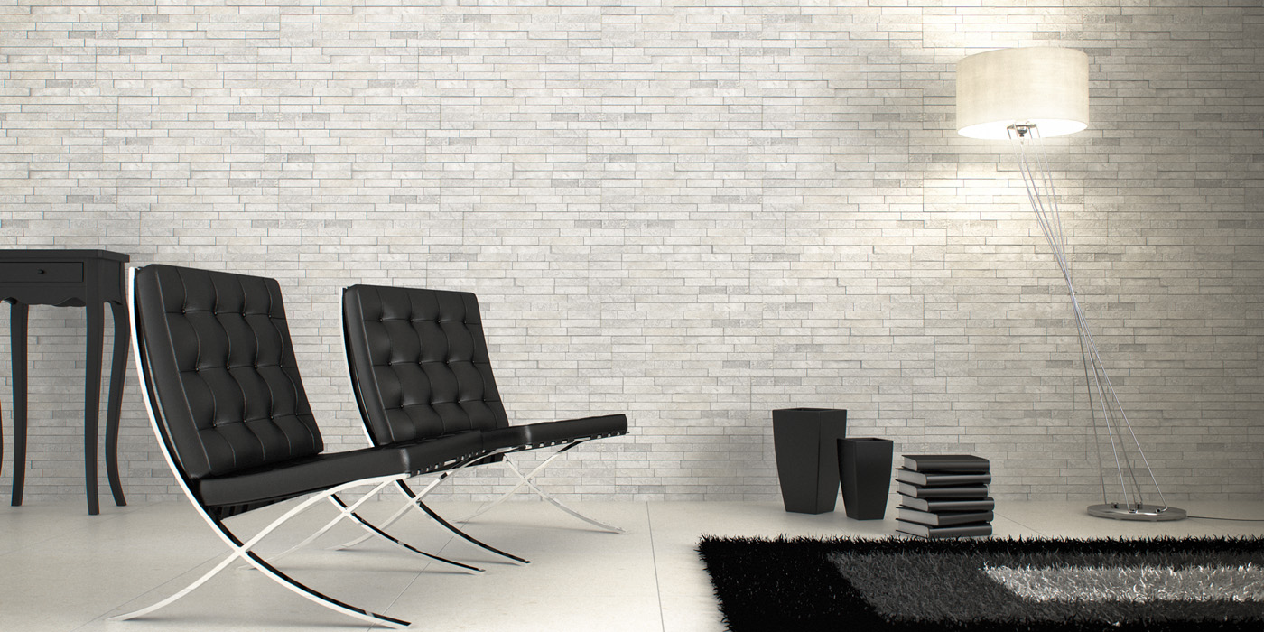

Ciao a tutti, tempo fa, pubblicai alcuni 3D non ancora ultimati, che purtroppo dovetti togliere subito poichè non ancora consegnati ed andati in stampa.
Ora il lavoro è finito e vi posto una delle img finite e consegnate.
Aspetto vostre critiche. Rendering in Vray IM + LC. Color mapping Exponential.

complimenti anto3D veramente d'effetto come immagine mi piace moltissimo :) ciao

ottimo lavoro!
senza dubbio sei il mio obiettivo da raggiungere :)

Beh...che dire, un ottimo lavoro ;) da catalogo direi, complimenti!
Forse con un po' di profondità di campo sarebbe sembrata una foto al 100%
e non mi piace molto il mobiletto laggiù...ma è un parere personale ;)

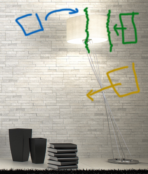

Nulla da dire molto molto bello. La lampada che tipo di luce ha ?! 2side mat ?! Concordo per il tavolino.

Tutto estremamente mooooolto professionale........
Solo una cosa : non mi piacciono molto i libri ( parere molto personale )
per il resto nulla da dire........
complimenti

Anzitutto grazie mille a tutti... troppo buoni... vi ringrazio per i complimenti ... per il tavolino colpa mia ... l'ho scelto io ... per i libri ... troppa fretta alla fine... e non ho ancora avuto modo di crearmi una mia libreria di libri.
@nexzac
Il dof c'è anche se leggero. Vedi l'img allegata.
@esablone
... si è un 2sidedmaterial ... ma il discorso è un pò più complicato... Ti allego una img... allora il tessuto è un 2sidedmaterial con una leggera trasparenza per far vedere un pò l'interno della lampada.
In blu -> all'interno della lampada una ies disegnata con i programmi di disegno delle ies + una area light leggerissima
In verde-> una area light (stile softbox) con affect diffuse disabilitata solo per dare rotondità alla lampada
In Gialla-> una area light per proiettare delle ombre sul pavimento.
