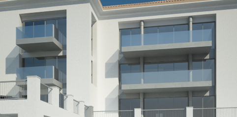

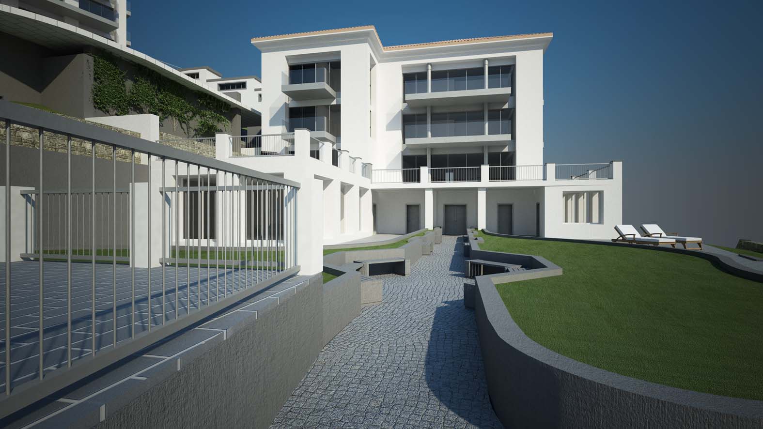

ecco un primo render veloce (più o meno) di questo lavoretto....
devo ancora sistemare parecchio, però ora mi trovo a sbattere la testa sul vetro e parapetto...mi sto proprio impuntando ed arrabbiando.... :x :x
mi piacerebbe che riflettesse un po' le nuvole....
ho seguito guida per mettere un hdri ma non cambia nulla....
tra l'altro ho cercato un po' in rete un semplice hdri con cielo e nuvole e anche questo non ho trovato cose semplici....mi potreste aiutare?
vi allego anche il materiale vetro, magari beccate subito lo sbaglio....
grazie grazie

ciao, mi sembra che come punto di partenza vada già bene
un paio di cose saltano subito all'occhio: il pavimento in primo piano del terrazzino sulla sx, dovrebbe esserci una bordura in pietra (ad esempio) che lo delimita
i muretti di che materiale sono ? non si riesce a capire
la pavimentazione dei vialetti secondo me è ben riuscita
buon lavoro!

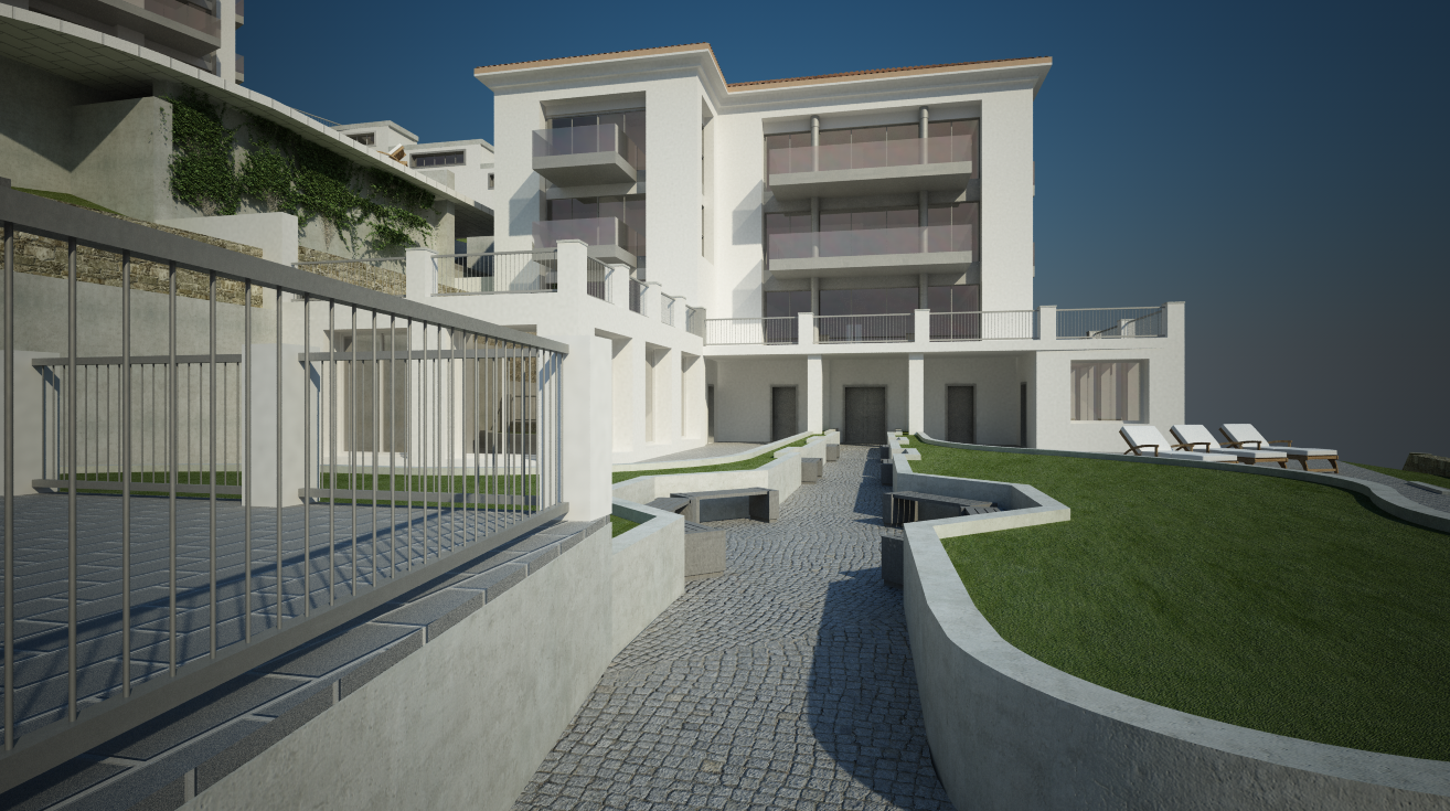

eccomi ho fatto alcune prove e sono riuscito a mettere il piano ed a spuntare alcuni visti tra cui: ombre, gi e visibilità.
in environment non mi cambiava nulla anche con 10...bohhhh....
ecco il risultato (guardate solo il vetro)

Esagera ancora con il multiplier tipo a 100!
Ne vale la pena!
Il metodo di Mattew è corretto, ma a mio modesto parere risolve si il problema dei vetri ma mettendo le riflessioni nell'environment miglioreresti anche la resa delle riflessioni d'ambiente sui metalli!

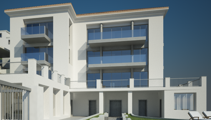

ecco altre prove.
volevo allegare anche la seconda img con hdri ma anche con 100 non vedo nulla...l'ho messa in reflection , non in global né refraction né background....
c'è veramente qualcosa che non va....
semplicemente tolto i piani davanti alle finestre, e messo a 63% il reflection layer

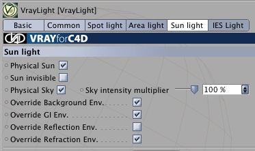

sicuro di non star agendo sulla voce Brightness anzichè Multiplier ? Brightness controlla l'intensità del colore, multiplier quella della texture che carichi.
Edit: scusa mi è venuto in mente una cosa: se stai usando physical sky, per fare in modo che non sovrasti i canali dell'environment, devi disattivare le voci Override reflection env. (e le altre che vuoi) all'interno delle impostazioni del cielo.

grandissimo !!!
ero proprio quel visto nascosto !!! (a me sopratutto !!!!)

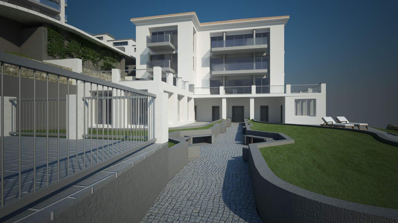

vi allego due file, cosa ne pensate (guardate solo hdri)
trovo che comunque sia sempre un po' troppo omogeneo....non ho tante riflessioni chiare e scure, per esempio date dalle nuvole....che dite?
Gli hdri sono di Cafe
con hdri cielo chiaro
Immagine 1.png (332.29 KiB) Visto 3599 volte
con hdri al tramonto
