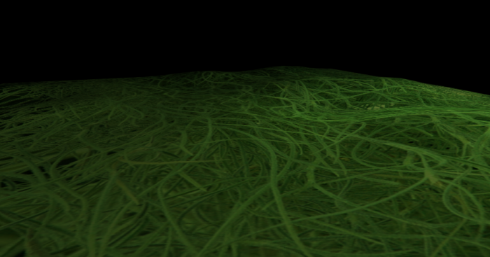

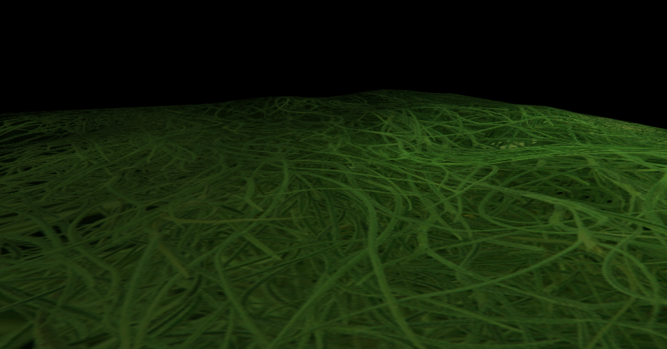

riguardo rhino non so dirti nulla ma per il suolo/prato potresti usare il magnete e modellarlo a seconda delle esigenze. se usi hair il risultato e' ottimo〜〜

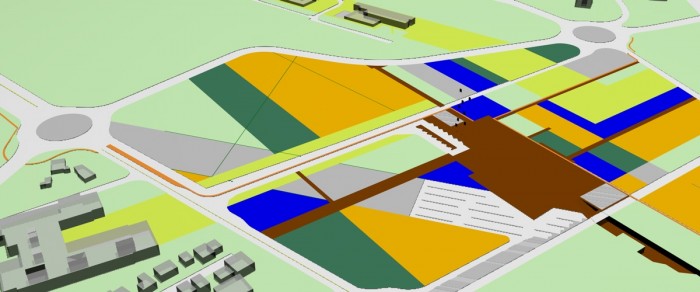

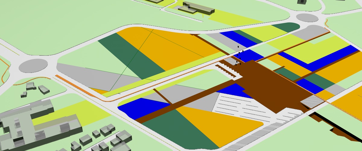

ecco qui l'immagine
queste elementi aree di avri colori a cui ancora devo assegnarli quelli veri devono avere una "leggere deformazione" ma tutto rimane in queste tinte pastelle e quindi ho bisogno che sia astratta la questione :?

cinema non è un CAD e quindi le misure degli oggetti in se non hanno significato se non quello di rispecchiare le proporzioni. Non ha senso lavorare su un oggetto di 654687897mila unità, raggruppa tutto sotto un oggetto nullo e riportalo a delle dimensioni umane :) In questa maniera vedrai che anche le scale dei disturbi che hai inserito nei materiali si comporteranno meglio.
Poi x quanto riguarda l'effetto rilievo: se usi un disturbo procedurale, puoi modificarne i valori (scala colori ecc) cliccandoci sopra; le voci Forza scala e offset sono riferite alla sfuocatura, lasciale perdere.

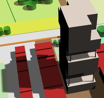

posso chieder eun altro consiglio, lì al centro dovrà venirci un edificio... e ono abb imbranato con le luci. che tipo di luce mi consigli di usare?
le stò provando tutte: sole infinita ecc ma non riesoc a controllarle. inoltre le ombre degli edifici (non quelle proiettare ma le propie) mi vengono nere, anche se abbasso l'intensità della luce

per schiarire le ombre devi intervenire nei parametri delle ombre non sull'intensità della luce
che tipo di illuminazione usi ?
se posti un esempio magari è piu' semplice darti una mano
ciao_______
Gandalf83
Messaggi: 155
Iscritto il: mer giu 04, 2008 1:23 pm
Re: Effetto rilievo su grandi aree
Messaggio da Gandalf83 »
utilizzo il sole deflaggando la casella definisci colore luce così posso giocare sull'intensità, mis erviva + bassa. alle ombre ho provato a cambiargli la densità ma anche se le disattivo la faccia all'ombra viene sembre nera
