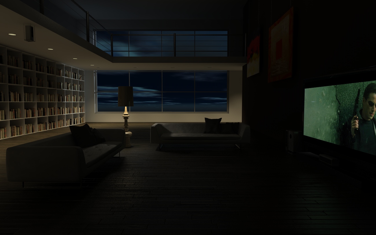

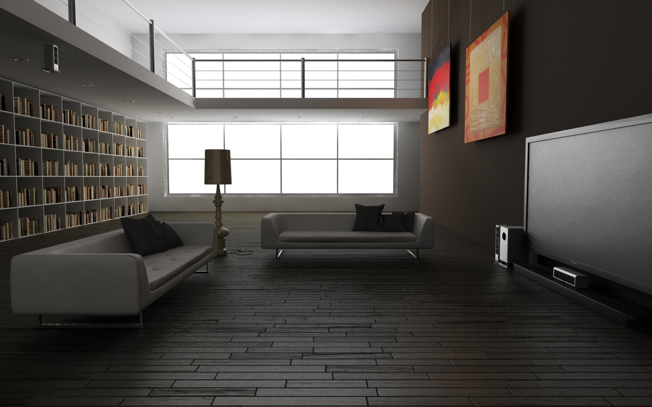

Eccomi ancora qui...poi x qualce giorno se riesco non vi stresso :)
Diurno:
1 luce area
Gi: prof diff 3 - valori medi
AA: migliore - filtro immagine - 1x1 1x1 (forzato "a zona" 1x1 4x4)
Mapp.Color.: 1-1
Notturno:
14 luci spot (ombre morbide) 1 luce area (ombre area) - oggetto cielo (luna 150%)
Mapp.Color.: 1-1
:roll:

molto bello! è molto realistico...nel notturno accendi le lucette sul tetto che senno nn servono a niente...nel diurno c'è poca luce man mano che ci si allontana dalle finestre...ma il coprilampada di che materiale e??di solito e una stoffa,invece qui sembra una ceramica...migliora queste cose e uscirà un bel lavoro

in effetti il notturno è un po' troppo scuro...anche se cmq si avvicina all'effetto che volevo...probabilmente ho sbagliato 2 cose: decadenza dei faretti e l'assenza del vetro nella finestra che nn da modo al cono d'ombra del faretto di farsi vedere...
Proverò anche nel diurno ad aumentare la luce, anche se basterebbero 2 colpetti in post x schiarirla...dato che i tempi di render sono già intorno all'ora e mezza...
La lampada è tutta in laccato ;)

Ciao... complimenti bel lavoro... io lavorerei sull'illuminazione... la versione notturna... deve dare l'idea di notturno ( ma non di buio ) la versione diurna la farei semplicemente + luminosa. Complimenti ancora e ti seguo..

Concordo con quello detto dagli altri! Il notturno non da l'idea!C'è buio ma il genere di buio di quando non accendi le luci non notturno. Comunque il diurno mi piace un casino :D

Nettamente migliore il diurno!
Anche come luce lo trovo molto naturale; non ci hai detto il valore dell'intensità primaria e secondaria della GI, al limite aumentali, o vedi se quoi fare qualcosa anche col Colormapping per schiarirlo un pochino; la stanza è molto profonda e non dimentichiamoci che c'è il pavimento e la parete dx che assorbono molta luce!
Fossi in te lascerei così al limite un'aggiustatina alle curve con Photoschiopp!!
8-)
Il notturno non ci siamo. Allarga il cono dei faretti della libreria (ammazza quanto leggono questi!!) e aumenta un pochino di intensità le luci!
Anche qui non si sanno le intensità primaria e secondaria della GI.
Piazza una luce area a bassa intensità anche davanti al televisore a simularne il bagliore e magari piazza qualche luce dietro a simulare quelle luci da tv che alcuni televisori hanno incorporate!
8-)
Miiii ma quant'è sta TV 15000 pollici!!!!!!! :shock: :lol:

bellissimo il diurno...della vista notturna se puoi aumenta la luminanza dell'immagine sulla tv, servirebbe più contrasto con quel super full hd

molto bello il diurno, prova a dare un aggiustatina ai parametri della GI per eliminare qualche macchia, specialmente nella parete frontale

Grazie ragazzi, ora raccolgo tutti i consigli e cerco di rendere meglio il notturno :)
I parametri di Gi non li ho postati perchè non li ho cambiati fondamentalmente...100 e 100 in tutti e 2 i render. Penso di lasciare così il diurno e sistemarlo in PS, o caso mai lanciare un render sta notte... mentre x il notturno mi metto a lavoro subito...
oohh non c'avevo pensato alla luce dietro alla tv...ottima idea, mi aiuta anche ad illuminare quella zona, già molto scura di xse...poi col muro marrone... cmq sono 103 pollici... ;)
bene, bene...mi metto al lavoro ;)
