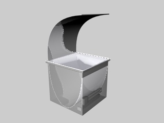

Cmq posto l'immagine così si capisce meglio come è fatta...
il cubo è incassato nel terreno

in effetti la situazione è un po' particolare... potresti provare più o meno come ha detto Mz, ma utilizzando una luce volumetrica inversa.
In pratica crei una luce spot e la piazzi ad una certa distanza, dietro alla "parabola", allarghi il cono di luce in modo che comprenda abbondantemente la parabola e nelle proprietà della luce, alla voce Visible Light (nella pagina General) attivi la voce Inverse Volumetric... a questo punto nell'editor, vedrai comparire delle maniglie aggiuntive sul cono di luce, le quali si riferiscono al parametro Outer Distance (che trovi anche nella pagina Visibility) il quale regola la lunghezza del fascio di luce... trascina le maniglie per allungare il fascio di luce fin dove desideri e prova a renderizzare.
Come ti ha detto anche Mz, utilizza la pagina Scene (negli attributi della luce) per escludere tutti gli oggetti che non devono emettere la luce, però anzichè utilizzare la voce Exclude, utilizza la voce Include e trascina l'oggetto parabola... in questo modo solo l'oggetto parabola verrà preso in considerazione dalla luce. ;)

Ciao, grazie mille del consiglio ci ho messo un po' per provare a metterlo in pratica perchè ho avuto qualche problemino di tempo e di computer, cmq alla fine ci ho provato e il risultato più o meno sarebbe questo...
